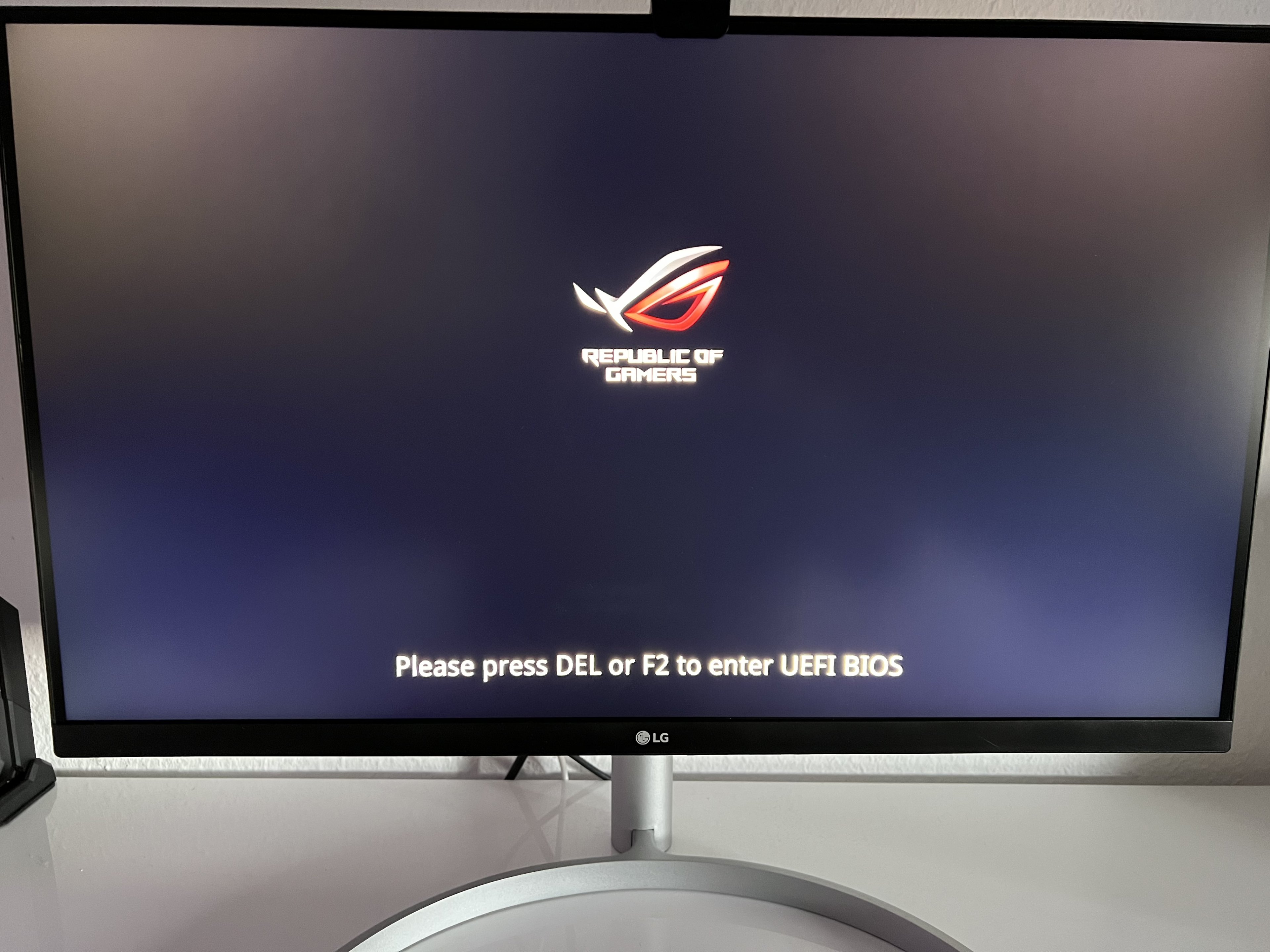

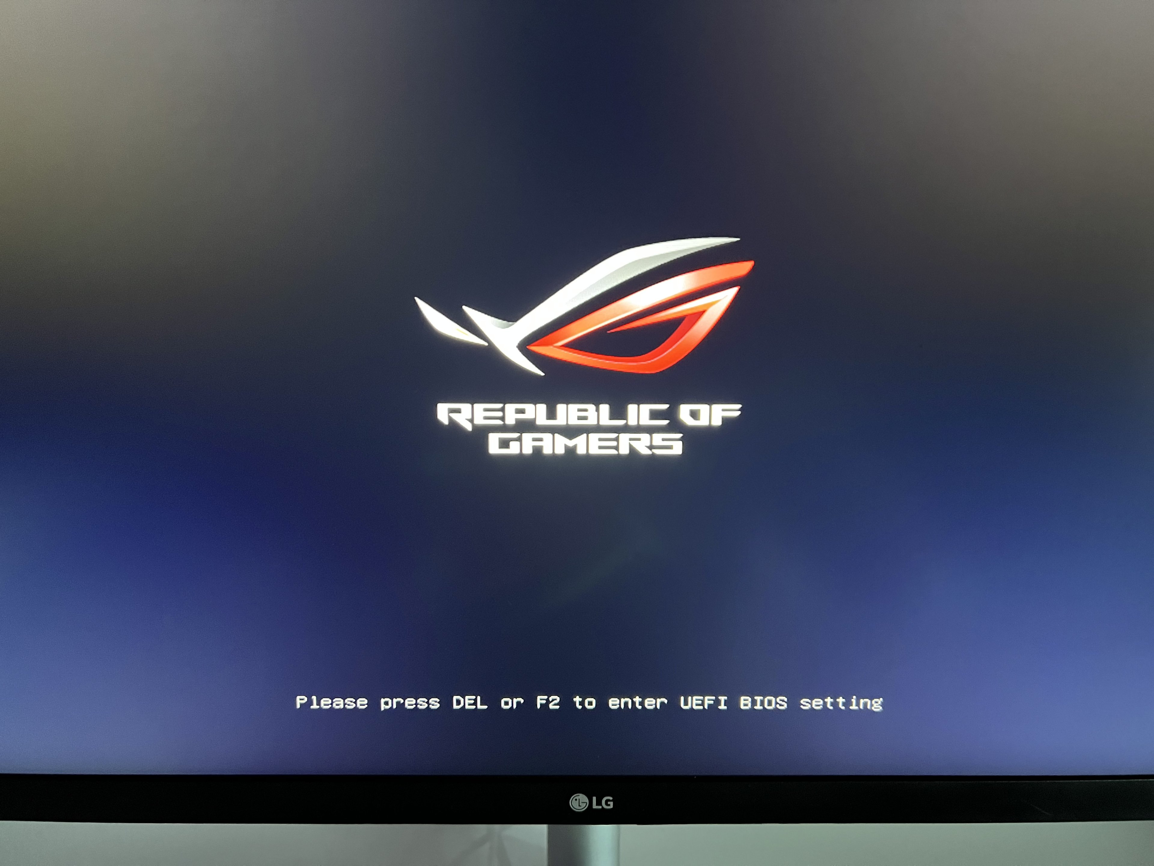

Anbei 2 Bilder, dieser Bildschirm wird in der Regel mindestens 2 bis 5 Minuten angezeigt bis Windows bootet.
Wenn ich das Fullscreen Logo deaktiviere, wird mir außer einem Schwarzen Bild nichts angezeigt, bis Windows geladen wird.
Versuche ich dann per ENTF oder F2 Taste ins Bios zu gelangen kann dies ebenfalls manchmal bis zu 3 Minuten dauern. Alles sehr sehr seltsam!!
