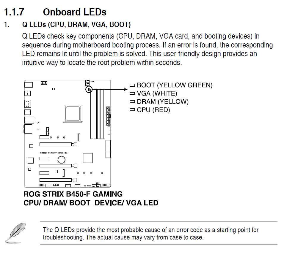

Ist es so schwierig sich des Handbuches zu bemühen?
826283
BTW sehe ich kein Problem!

FloixTV schrieb:
...komme ich nicht ins Bios sondern der PC startet einfach...
Ist dein Problem das du nicht in das Bios kommst? Denn laut dem was Prollpower geschrieben hat, ist das Bootverhalten ja normal.
Das Bootverhalten ist soweit normal. Ich habe das gleiche Board.
Was ich allerdings beobachtet habe, ist das der Bootvorgang mit den 3000'er Ryzen etwas länger dauert.
Hatte vorher einen 2400G drauf, jetzt den 3600'er. Mit dem 2400G dauerte es deuzlich kürzer, bis ein Bild angezeigt wurde.
Das Du nicht ins Bios kommst, kann daran liegen, das wahrscheinlich Fastboot im Bios aktiviert ist.
Zur Not müßtest Du einen Bios-Reset durchführen und danach Fsstboot deaktivieren. Dann sollte es keine Probleme mehr geben!

Ok Danke dann brauche ich mir ja nicht so viel sorgen machen. Und Ja ich habe Fastboot eingestellt. Danke muss jetzt probieren nochmal ins Bios zu kommen klappt wahrscheinlich schon.
Aber was bedeuten diese Lichter die immer angehen ist das was schlimmes? Im Handbuch habe ich gelesen dass es ein Fehler mit der CPU gibt. Andererseits bekomme ich den Pc eigentlich immer an. Ich denke bloß das irgendwas kaputt gehen könnte.
Asoo ich dachte das heißt was negatives, so wie als würde die CPU nicht 100%ig funktionieren.
Danke. Ich habe es mir nicht ganz durchgelesen eher überflogen :D
Die LEDs leuchten immer dann, wenn die jeweils zugehörige Komponente (siehe 2.ten Post) beim Systemstart geprüft wird.
Ein Problem gibt es nur, wenn eine LED (außer der grünen natürlich) dauerhaft leuchtet und der PC nicht startet. Dann weiß man aber gleich, welche Komponente ein Problem hat.
Bei Dir ist also alles in bester Ordnung!
Reaktionen: Dukey
