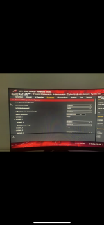

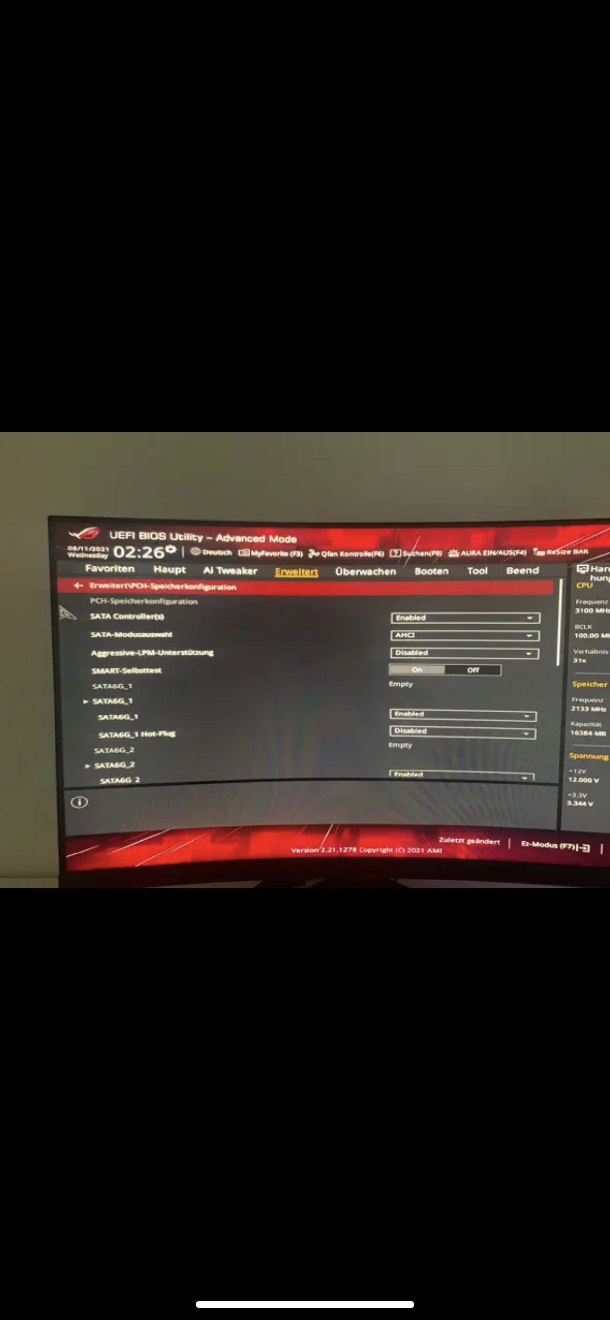

Hallo ich habe jetzt schon 2 mal einen Computer mit diesem Mainboard zusammengebaut und jedesmal wurde die M.2 SSD nicht erkannt.
Ich habe sie wie immer im oberen Slot angeschlossen und auch keinerlei andere Sata Geräte angeschlossen, sie wurde beim 1. Pc beim unteren Sata Anschluss erkannt oben allerdings nicht.
Auch hier bei diesem Pc der selbe Fall nur habe ich allerdings keine Lust die M.2 wieder auszubauen und unten einzubauen. Es muss doch irgendwie funktionieren oder?

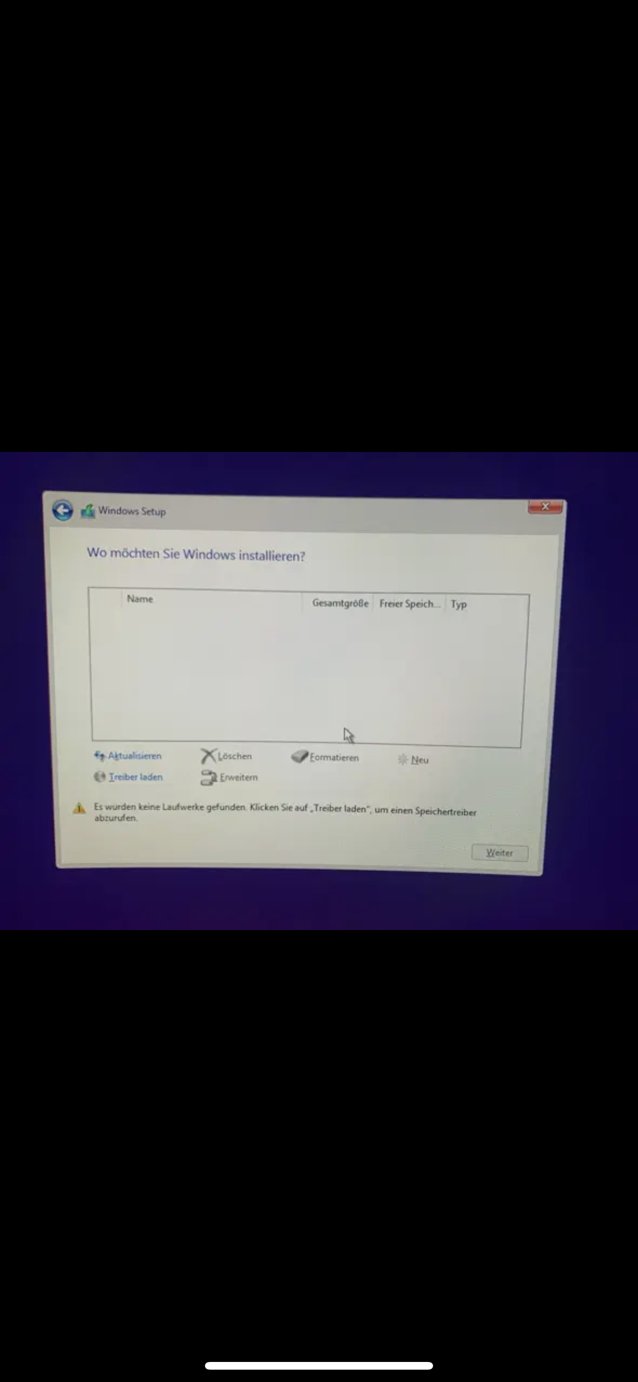

Die m.2 wird weder bei der Windows Installation noch im Bios angezeigt

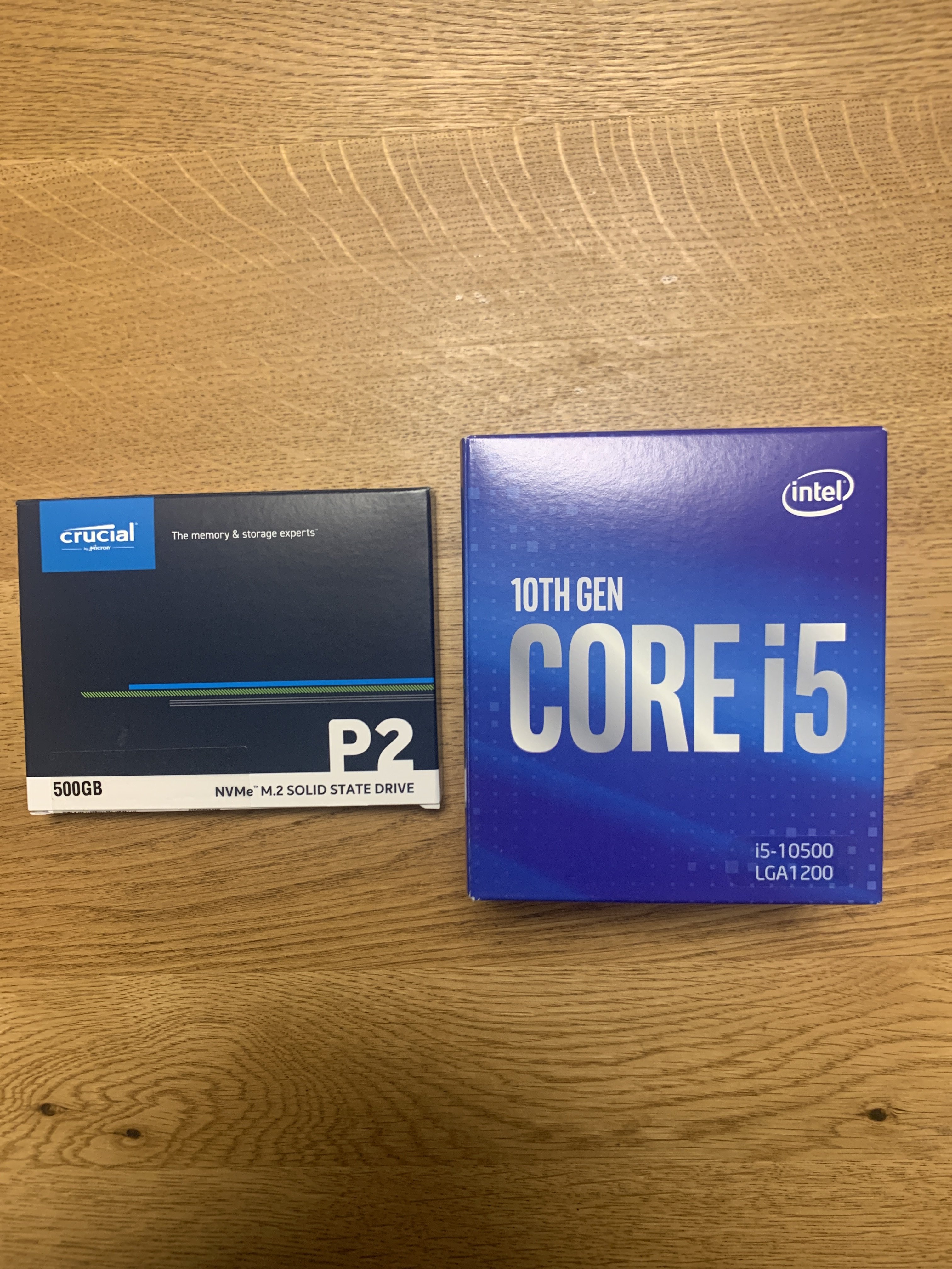

Verrate uns doch noch das Modell der SSD. Es hoert sich ganz so an als handelt es sich um eine m.2 SATA SSD. Die wird dann nur in Slots erkannt, die das auch unterstuetzen.
SATA Protokoll also nur in Slot 2 (unten). Da hättest du aber auch selbst drauf kommen können, wenn es beim letzten Rechner schon so war.

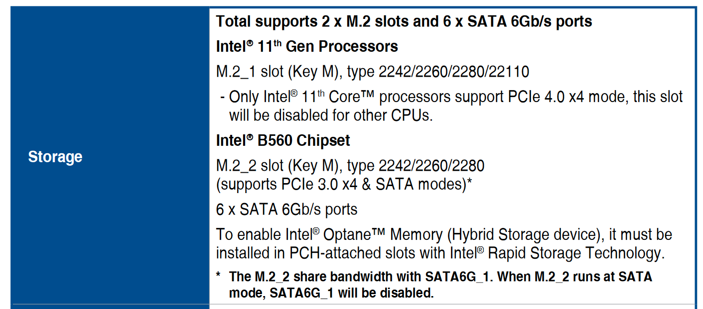

Also, steht doch im Handbuch, oberer M2-Slot geht nur bei 11thGen-Prozessor, du hast aber einen 10thGen.

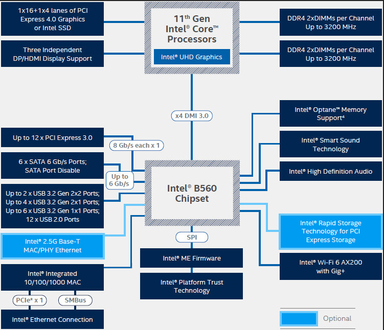

Siehe Bild von SpartanerTom.
Reaktionen: metallica2006 und SpartanerTom

die P2 war keine besonders gute wahl und nen blick ins handbuch bzw die specs zu werfen schadet manchmal echt nicht.
zusätzliche info: M.2_1 hängt hier an PCIe-lanes die Comet Lake (10xxx) nicht hat.
