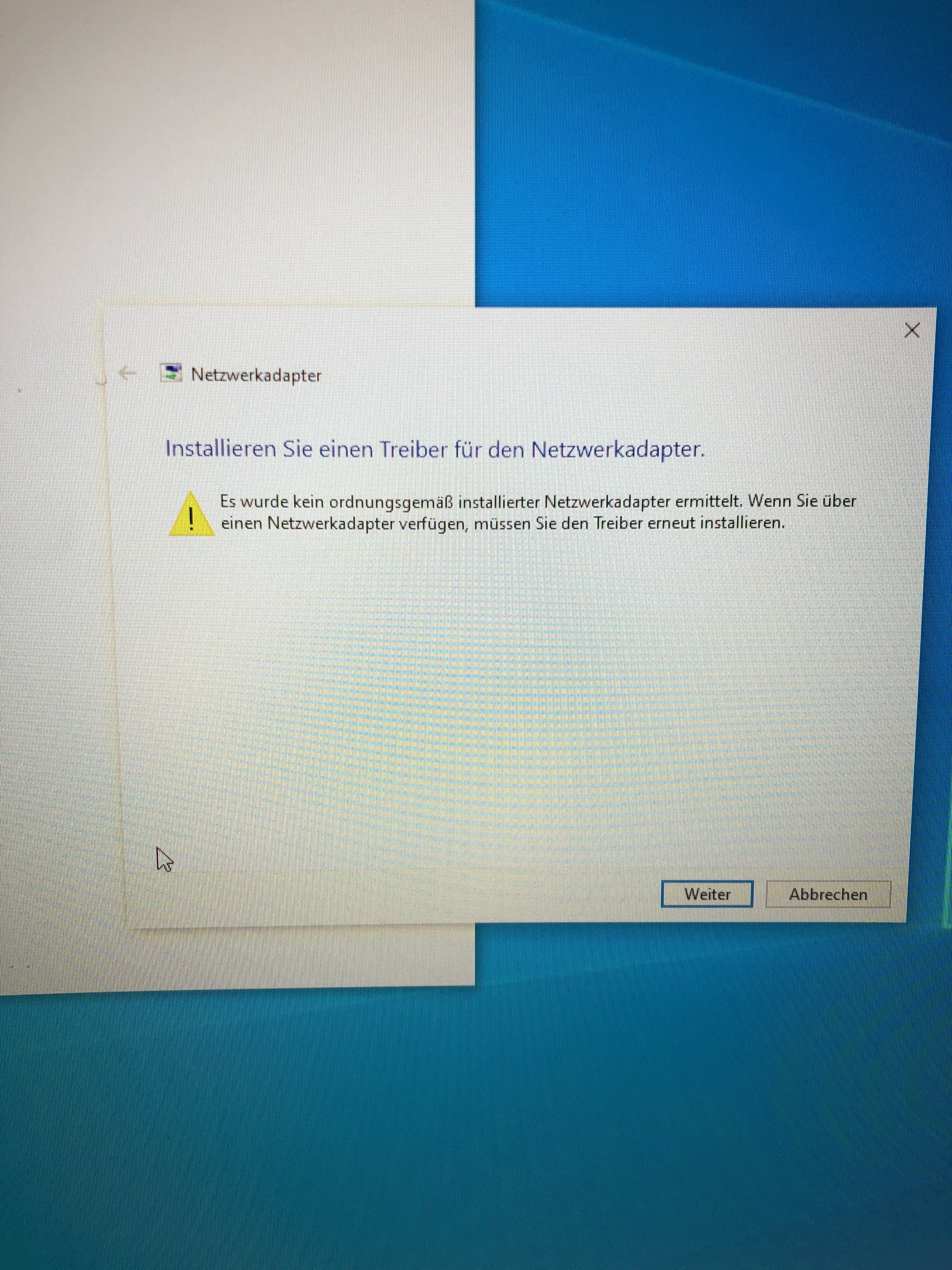

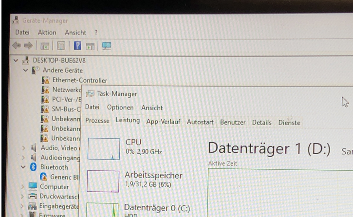

Mir wird kein Nezwerk angezeigt, ich habe aber ein voll funktionsfähiges Ethernet Kabel eingesteckt und auch w lan wird nicht angezeigt.
Erneut aus und ein stecken
Sorry das ich jetzt so blöd frage, aber ich kenn mich sehr wenig aus, wie geht das? Und geht das ohne Internet?

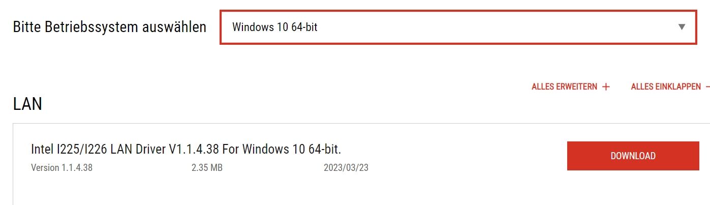

da du hier was schreibst, hast du wohl ein internetfähiges gerät, vermutlich das smartphone. also die seite aufrufen, bei "lan" und "wireless" auf download drücken und dann das phone per usb mit dem rechner verbinden und die treiber rüberkopieren.

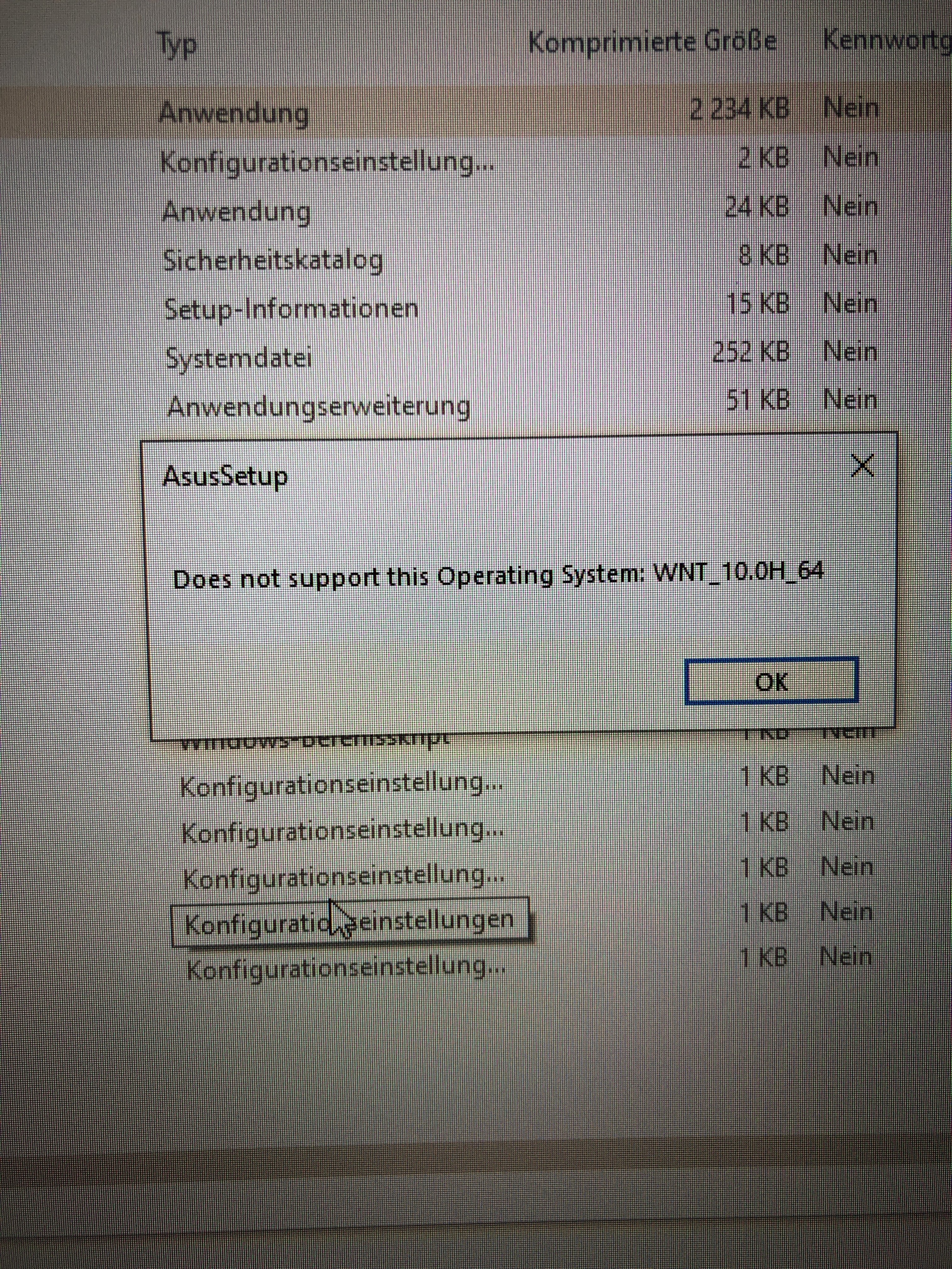

und jetzt machst du bitte das gleiche mit dem LAN-Treiber, auf den Stick laden, den Stick an den PC, den Treiber entpacken und die AsusSetup.exe doppelklicken.

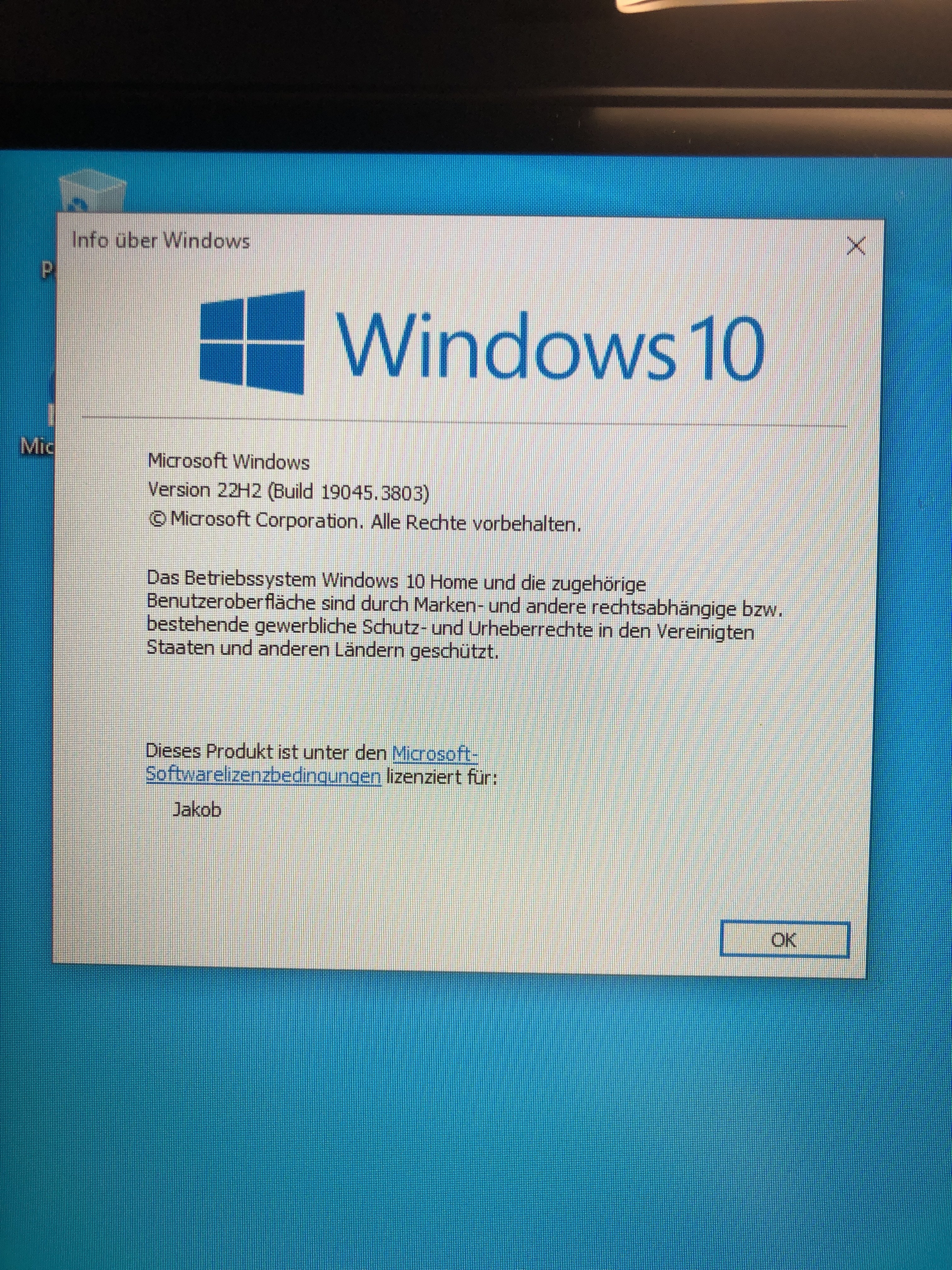

Was hattest du im Dropdown ausgewählt, Windows 10? Und welche Windows 10 Version ist bei dir installiert?
dann versuche den Intel I225 LAN driver V1.1.3.28 For Windows 10/11 64-bit.
Der ist schon drauf das war der erste den ich probiert hab
ha habs geschafft, hab vorhin nicht auf Extrahieren gedrückt 🤦‍♂️ aber danke danke für die Hilfe, wäre nie drauf gekommen🙏
