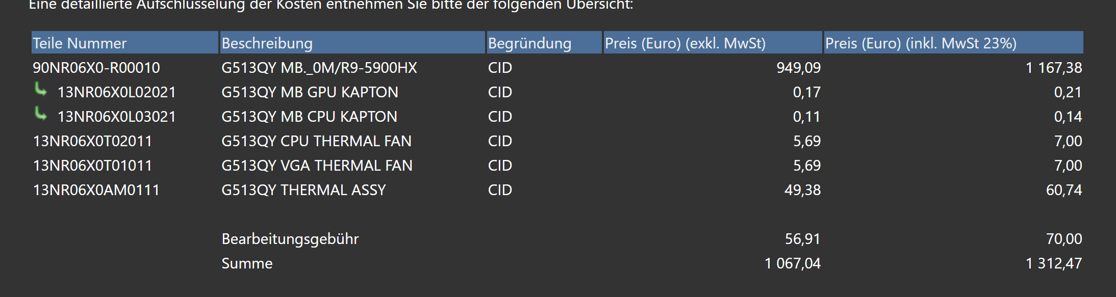

Moin,
sicher darfst du fragen hier ein Screenshot vom KVA.

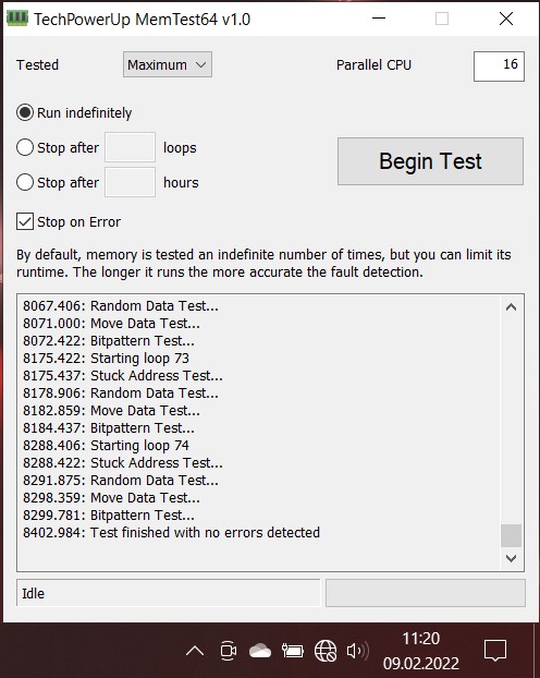

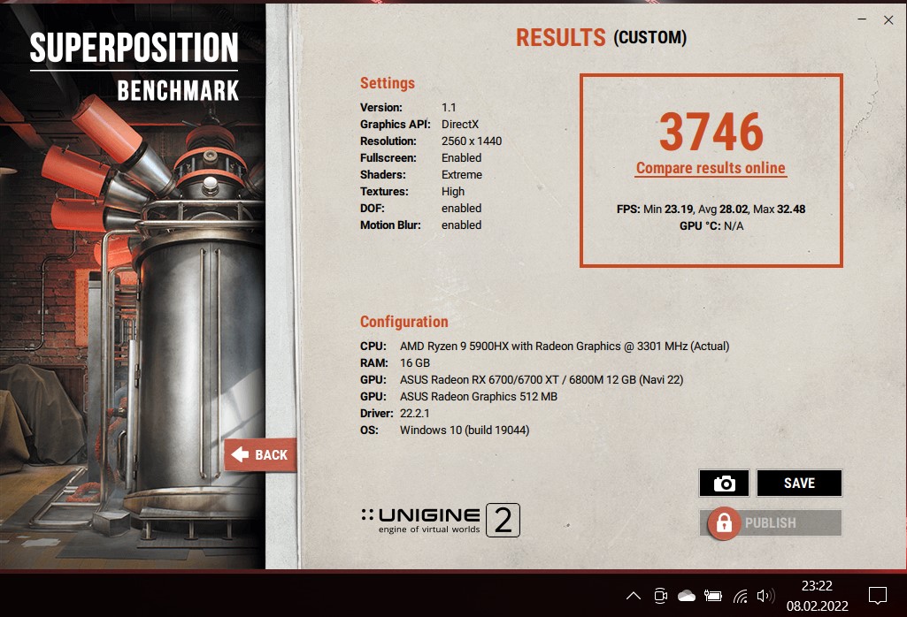

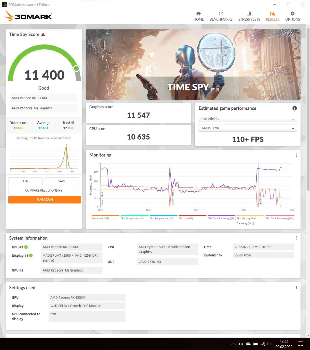

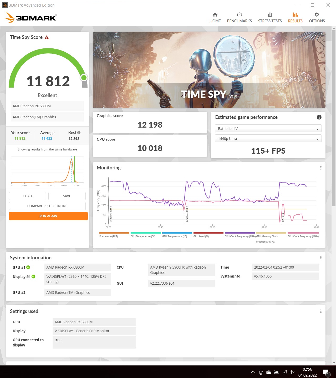

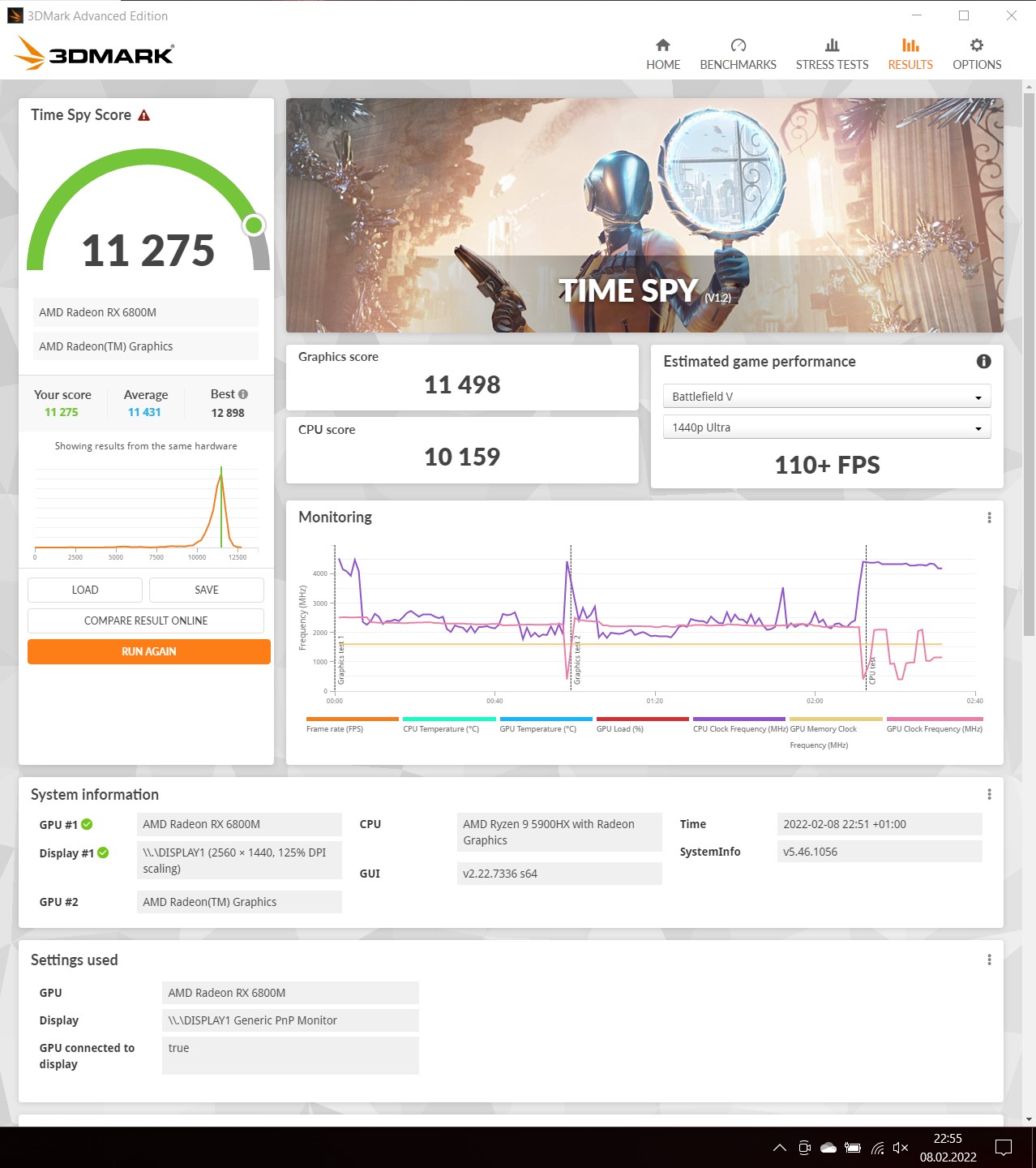

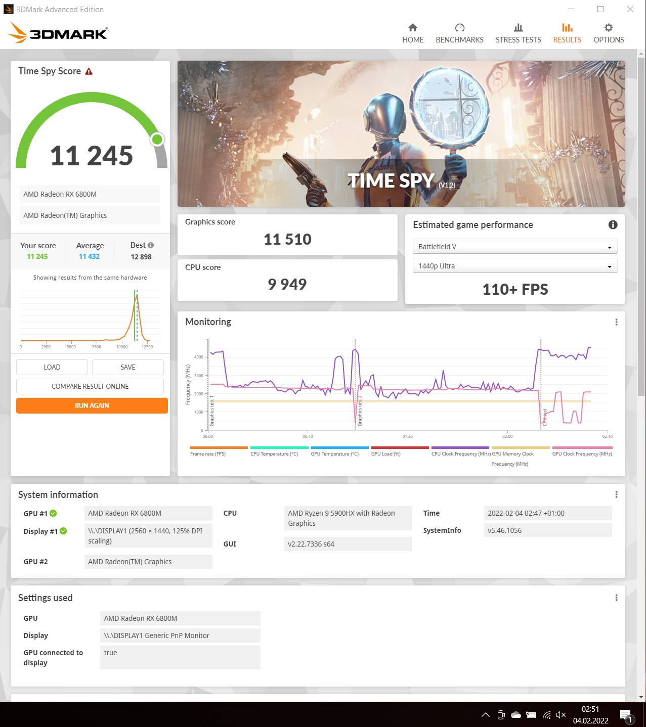

So hier mal Tests von meinem defektem G15 AE mit Standard Hardware. Wird soweit auch alles korrekt erkannt ^^
Mit WLP auf CPU und GPU MX-4 vom 04.02.22
1. Leistung
2. Manuelle Settings LĂŒfter auf 100% gestellt
Und hier von heute Abend mit LM Conductonaut
1. Leistung
Superposition noch mit Leistung und manuellen Settings.

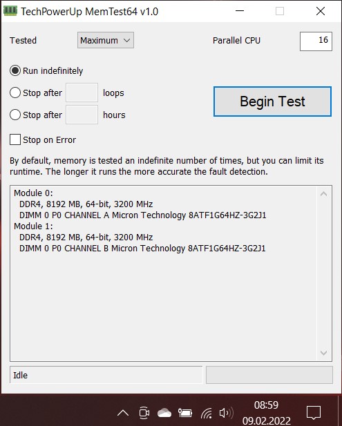

Memtest noch zur Vorsicht, aber nicht mehr heute ^^
Nachtrag Memtest
Und noch mal Time Spy mit dem Kingston Speicher 32GB
1. Modus Leistung
2. Modus Manuell mit LĂŒfter auf 100%
Zwei Tage intensive Nutzung mit Benches und Games und das GerÀt lÀuft 1A bisher.

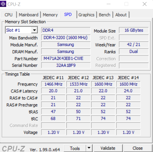

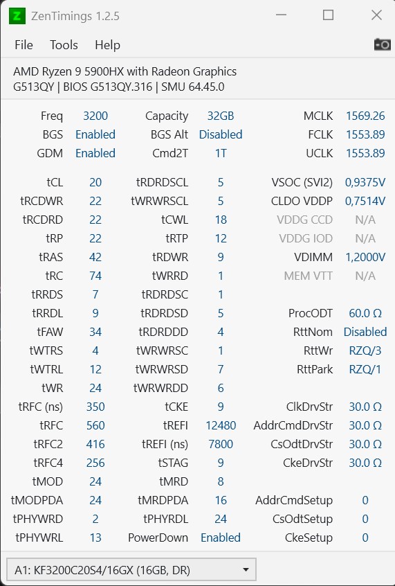

Aber ich glaube tatsÀchlich, dass der RAM, den ich verbaut habe ein wenig lahm ist.

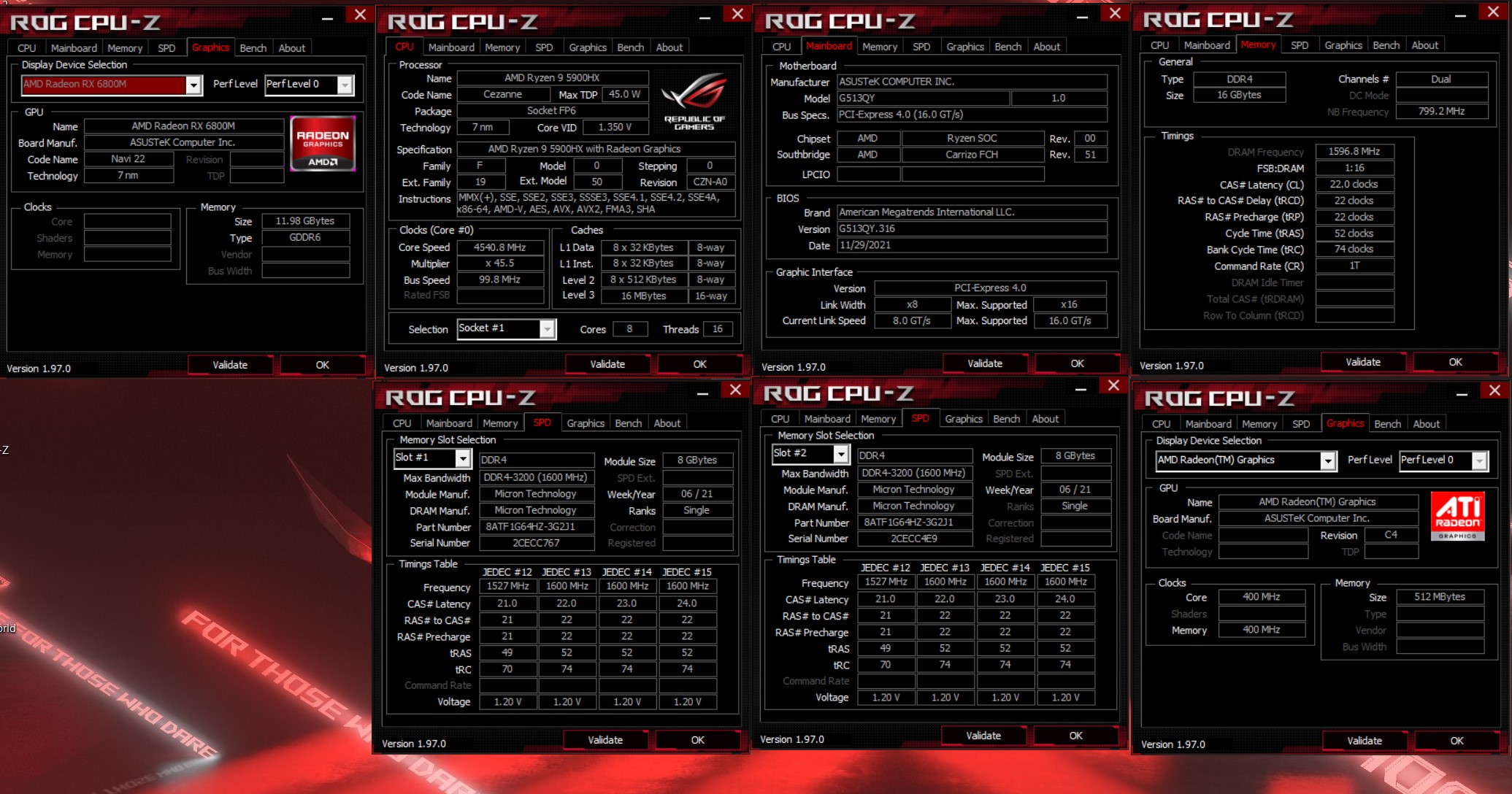

Nimm bitte mal CPU-Z und lese den Speicher damit aus, ich vermute das er XMP 3200 lĂ€uft mit CL22 das kann sich dann JEDEC Ă€ndern und schlechter sein. Ich hab versucht ein Datenblatt zu finden, aber momentan finde ich nichts was ich als vernĂŒnftig empfinden wĂŒrde.
Wichtig ist Speicher zu nehmen der JEDEC 3200 lÀuft.
Hier mal die Screenshots aus CPU-Z.
Vom JDEC sieht das ganze Àhnlich aus wie bei den FURY Impact die die meisten bei diesem Modell nutzen.
Evtl. hab ich tatsÀchlich die aller langsamste Version die je auf den Markt kam :p.
Kann auch demnÀchst (nach Feierabend) mal ein Benchmark posten. Gibt es ein bestimmtes das du @JeanLegi sehen willst?
Vielen Dank fĂŒr die Hilfe <3
Hier die fury impact KF432S20IB1K2/32
