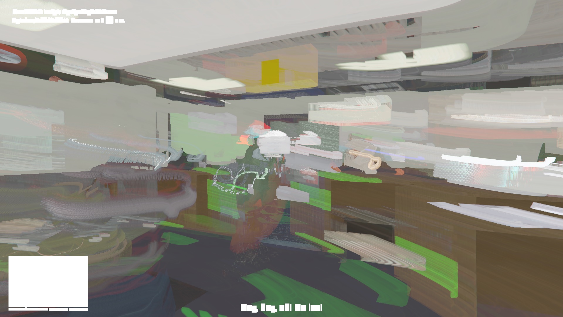

Das hier ist jetzt mal ein Beispiel aus der ersten Sequenz des Spiels. Wie man sieht sieht man nichts

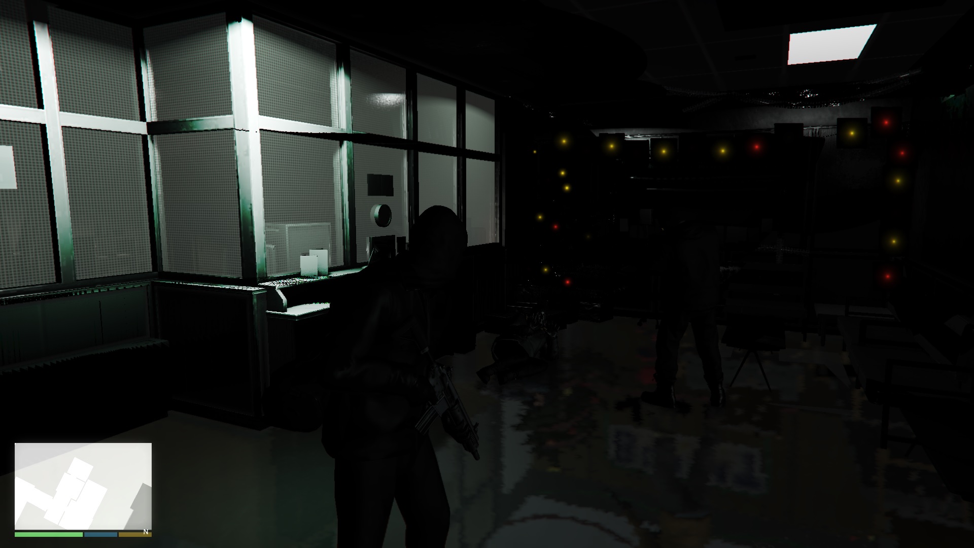

Das habe ich jetzt mit allen Einstellungen auf Standard laufen lassen. Und wie gesagt der Benchmark läuft mit allen Einstellungen auf Max (bis eben auf Wasserqualität). Ich verzweifel langsam!
Und nochmal einer wenn ich auf DirectX 10 stelle!
