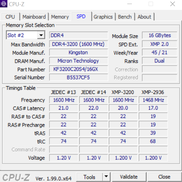

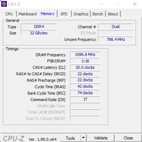

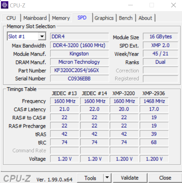

RAM kam heute aus Ungarn an.
Das sieht doch nun hoffentlich besser aus :)
Reaktionen: JeanLegi
Mit und Ohne Strom, Bootzeit ca. 10 Sekunden (Bis zum Anmeldebildschirm von Win 11).

CPU: AMD Ryzen 9 5900HX - 99.6%
GPU: AMD RX Vega 8 5000 (iGPU) - 21.8%
SSD: Samsung MZVLQ1T0HBLB-00BTW 1TB - 244%
RAM: Kingston KF3200C20S4/16GX 2x16GB - 103.1%
MBD: Asus ROG Strix G513QY_G513QY

Laut CPU-Z sieht meine CPU Benchmark so aus:

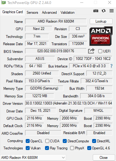

Natürlich habe ich dann auch GPU-Z mal angeworfen:
ich hoffe jetzt kann man evtl. ein Wenig mehr aussagen ob ich eine Schrott Maschine oder eine relativ vernünftiger habe :D

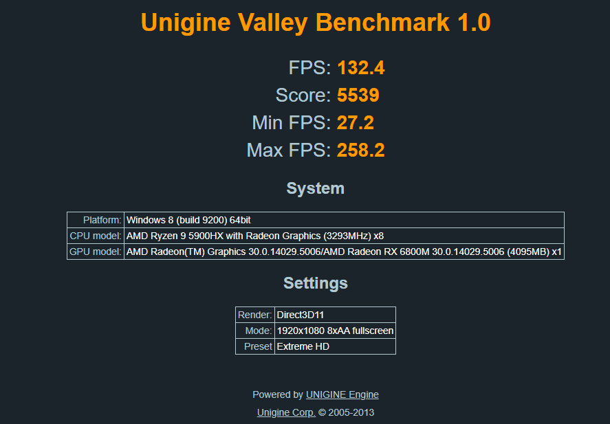

Bei meinen Titeln komme ich in WQHD bisher nicht auf nervige Grenzen.
Habe Valley genommen aber das sollte ja egal sein.
Wieso da Windows8 steht... keine Ahnung :D
@S2ciOnur Hast du das VBios-Hotfix schon installiert? Bei deinem screenshot ist ein älterer VBios-Stand drauf. evtl. schaltet er deswegen nicht auf die GPU um.
Das vBios war für die Leute gedacht die Probleme mit den Neustarts hatten im Zusammenspiel mit dem Bios 316. Wenn es diesbezüglich keine Probleme gibt würde ich das vBios nicht verwenden. Und Heaven Benchmark hat die 6800M genutzt man könnte aber noch den superposition testen und die Punkte vergleichen.

Nach kurzer Recherche habe ich folgendes herausgefunden:
Windows 11 obliegt es, welche GPU verwendet wird.
Win11 setzt da leider ein wenig auf Energiesparen.
Man kann in den Einstellungen bei den jeweiligen Apps jedoch nochmal Explizit sagen, dass sie in Höchstleistung mit der 6800 laufen sollen.
Und siehe da die GPU läuft.
Trotzdem habe ich einen relativ niedrigen Wert hier..
Vielen Dank für die Hilfe.

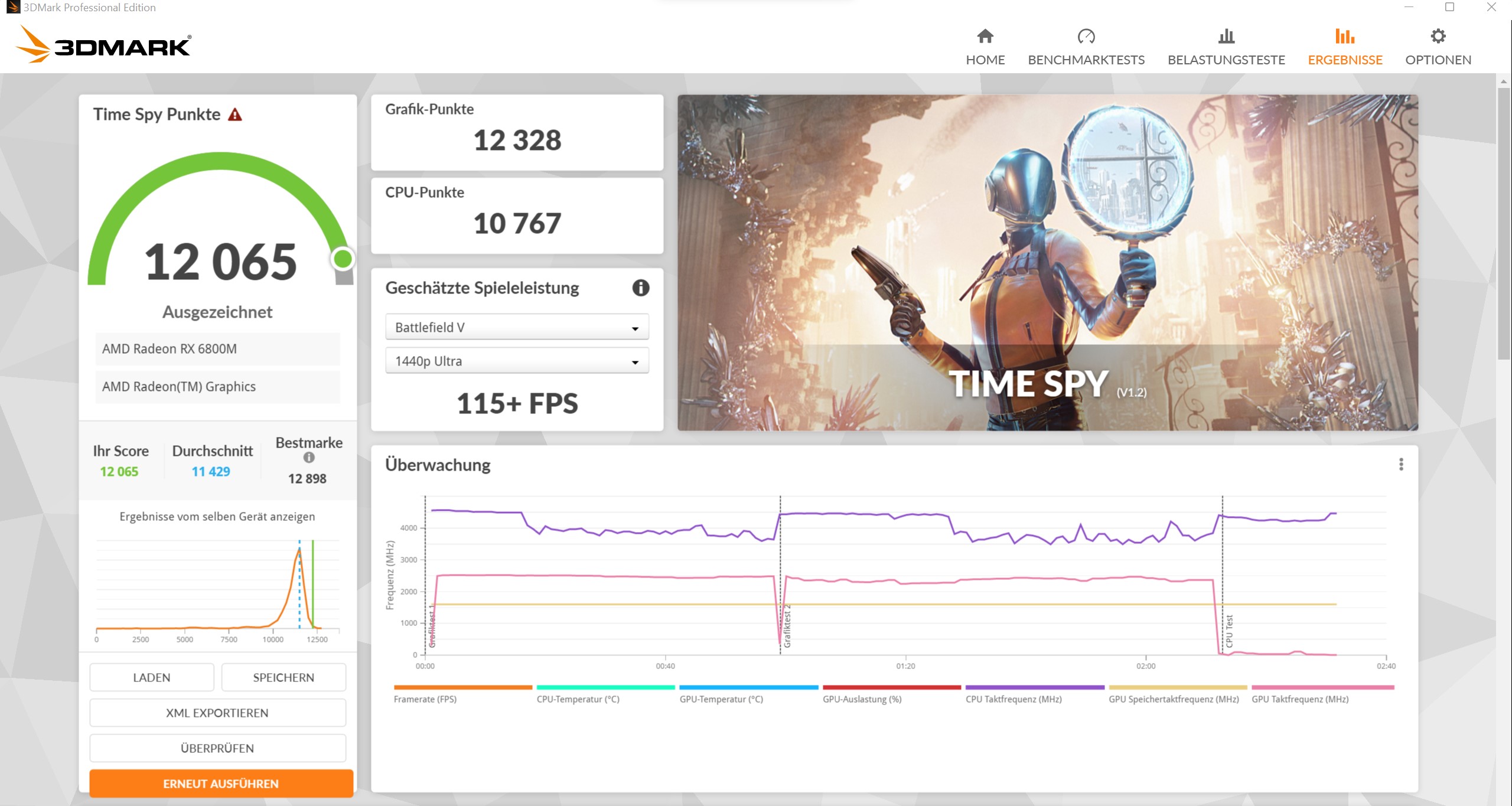

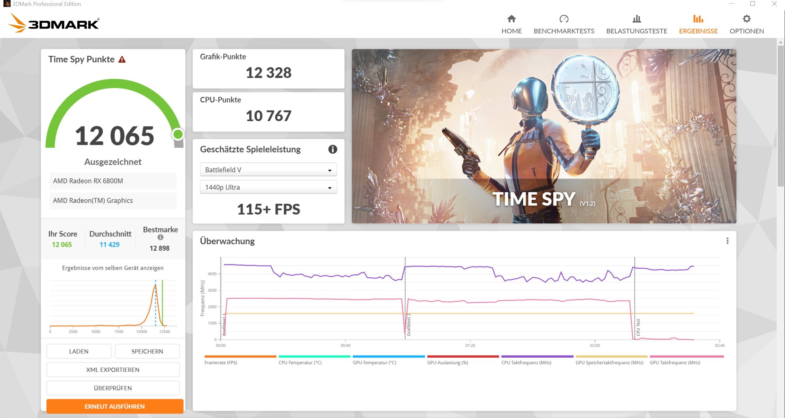

Heute hatte mein G15 einen guten Tag.
manuell max., externer Monitor, mit MPT.
Schauen wir mal ob nächsten Monat wenn neue WLP und so drauf ist noch bissl mehr geht...
