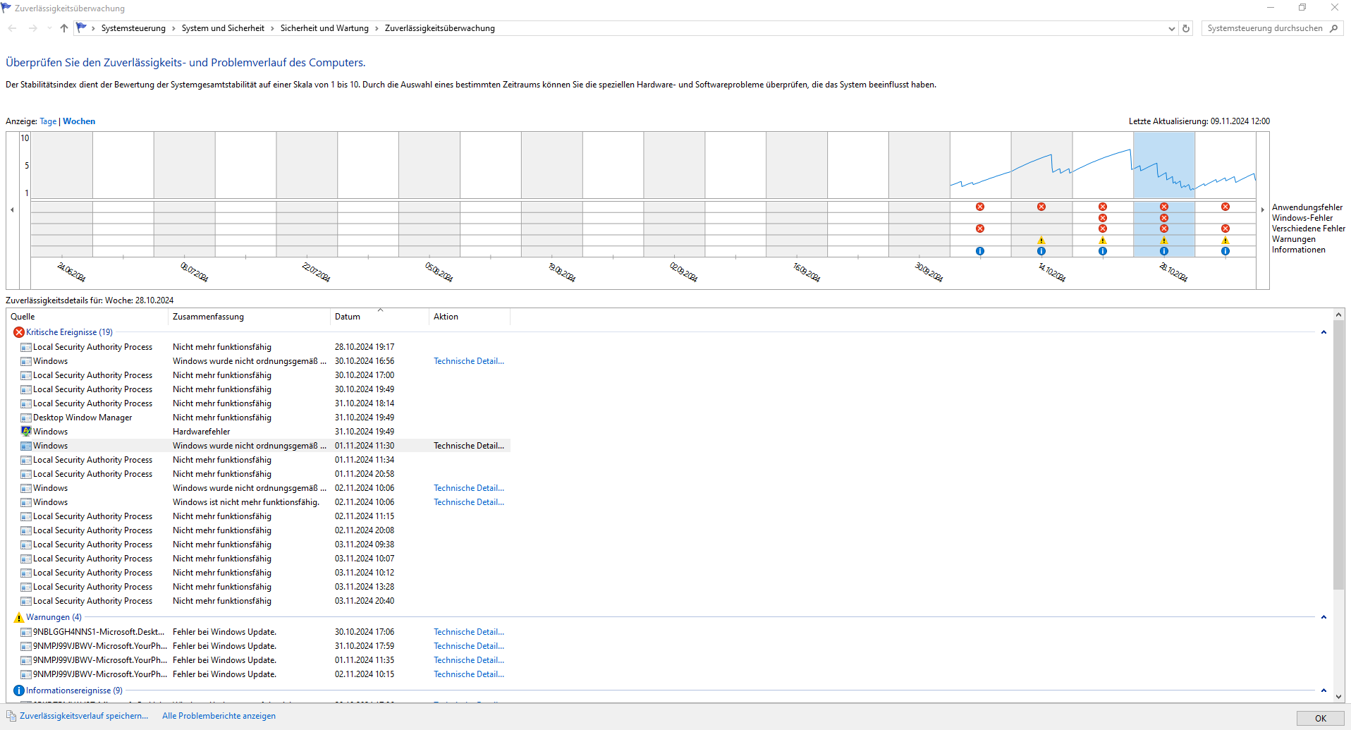

In den Anhang pack ich mal meinen Zuverlässigkeitsverlauf in dem man sehen kann dass ein Hardware Fehler festgestellt wird und beim nächsten mal hochfahren steht dann dran das Windows nicht ordnungsgemäß heruntergefahren wurde.

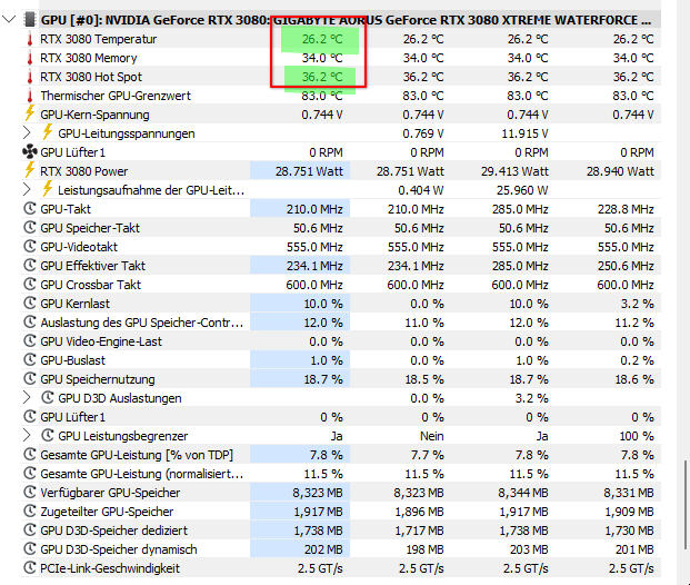

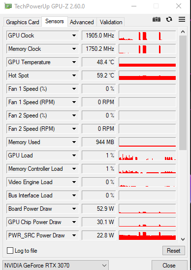

Bitte mal die Temperatur der GPU und des Hotspots einstellen. Beide Temperaturen müssen zeitgleich aus einem "IST" Wert entnommen werden. Keine max. anliegende Temperaturen angeben.
@LiniXXus Was meinst du genau mit einstellen?
Azghul0815 schrieb:
Was machen die Temperaturen deiner 3080?
Netzteil könnte auch ein Thema sein.
Soll ich nur die Temperaturen auf dem Desktop angeben oder soll ich nochmal in ein Spiel reingehen und beobachten wie hoch die Temperatur wird?

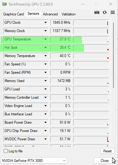

GPU-Z aufmachen und ein Screenshot machen und hier im Forum hochladen (Einstellen).
Geht auch mit HWInfo.
Unter Last wäre noch besser.

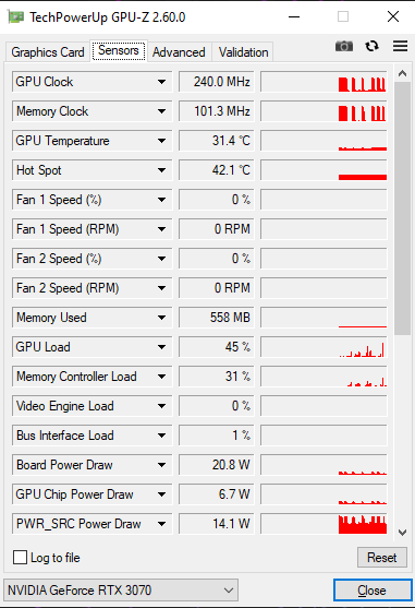

Danke, mir fällt grad auf, hab mich verschrieben ist eine 3070 denke dass macht aber keinen Unterschied

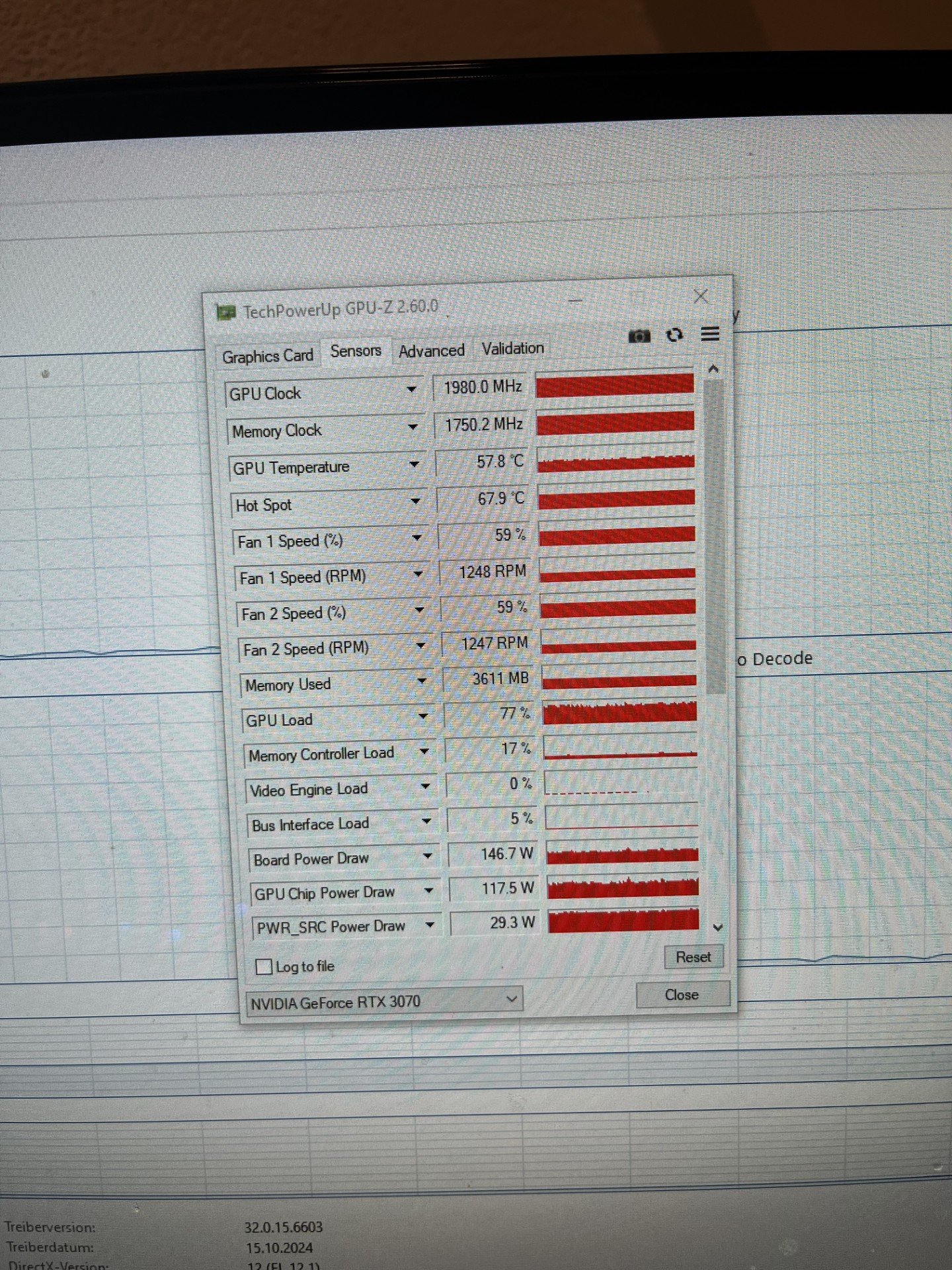

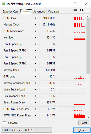

Problem
Das ist die Temperatur wenn nichts am laufen ist mit offener Vorderseite und Rückseite (sehr leise):
Das ist die Temperatur wenn nichts am laufen ist mit geschlossener Vorderseite und Rückseite (sehr leise):
Temperatur beim spielen mit geschlossener Vorderseite und Rückseite (war ungefähr 2 Minuten vor dem Blackscreen) (ziemlich laut):
Mit offener Vorder- und Rückseite gab es dieses mal keine Probleme ich konnte normal meine Spiele spielen.
Zumindest passt es mit der GPU Temperatur und dem Hotspot, denn dieser sollte um die 10 - 15 °C auseinander liegen.

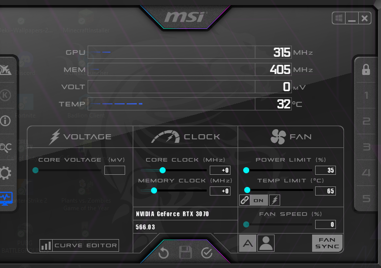

hab mal den PL ganz nach unten geregelt, hat den Benchmark test fast überstanden, Lüfter sind leise geblieben, 65 Grad nicht überschritten trotzdem abgestürzt.
Ist es vielleicht doch nicht die GPU sondern etwas anderes das bei dem Testlauf mit der 2070 Super nicht an die Grenze kam?

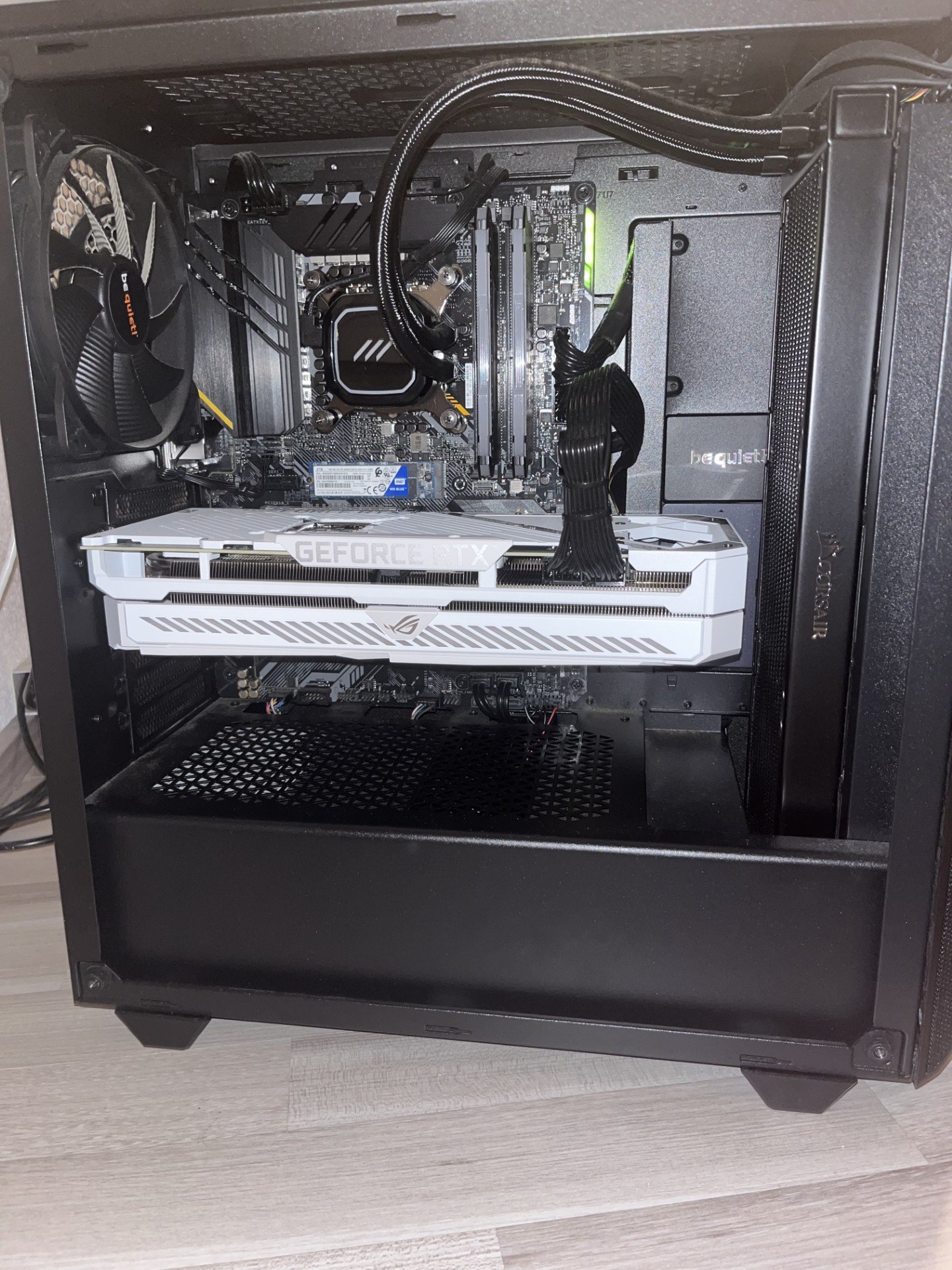

Vielleicht schlechter Airflow im Gehäuse?
Die Lüfter der AiO sind mMn nicht optimal verbaut.
In welche Richtung sind die Lüfter vor dem Radiator verbaut?
Blasend (Push) oder saugend (Pull).
Wenn sie kalte Luft ansaugen, dann ist die Luft nach dem Radiator warm und der Luftstrom im Rest des Gehäuses ist wegen des Strömungswiderstands des Radiators suboptimal.
Wenn sie saugen, dann wird schon warme Luft durch den Radiator gesaugt und die CPU-Kühlung ist suboptimal.
Außerdem würde in der Pull-Konfiguration kaum kalte Luft ins Gehäuse gelangen, da der Back-Lüfter auch ausblasend montiert ist.
