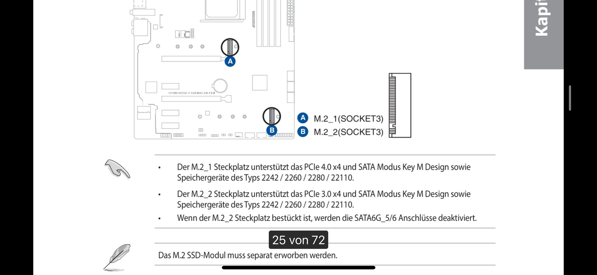

Folgendes Problem haben wir mit einer neuen Festplatte, der WD_Black SN850X 2TB M.2 2280 Gen4.
Diese sollte in den Anschluss M.2_2 im Mainboard. Dort erkennt er sie leider nicht. Im Anschluss M.2_1 steckt eine 1TB Version der WD_Black SN850X mit Windows 11 und allem Pipapo. Die Festplatten wurden auch auch mal getauscht und es funktionierte leider nur sporadisch. Der untere Slot macht Sorgen. Jetzt wird nur noch der obere erkannt.
Das Bios ist aktuell. Es ist keine weitere Platte oder DVD angeschlossen. Die restlichen Sata Plätze sind nicht besetzt.

Wir haben echt Glück, dass es nur ein Asus ROG Strix Mainboard gibt.
@ldos
Mensch, nenne doch das Mainboard auch, wie soll man da aus dem dürren Auszug aus dem Handbuch was rauslesen, was da steht kannst Du doch selbst lesen, mehr haben wir auch nicht zur Verfügung.
Ich selbst hatte mal ein Board, wo man zwei NVMe SSDs UND 6 SATA-Geräte betreiben konnte, da musste aber dann die untere SSD auf x2 gestellt werden, bei x4 wären SATA 5/6 deaktiviert, stand so im Handbuch drin (ROG Maximus X Hero war das, Z370 Chipsatz).
Mein aktuelles Board ROG Strix B550-E Gaming hat zwei NVMe Steckplätze, wenn ich den zweiten bestücke, dann ist SATA 5/6 weg, steht so im Handbuch drin.

Also ich habe bei mir nur Pixelbrei bzw. nur sehr schwer erkennbar.
B550-F ist wie B550-E, SATA 5/6 werden bei Bestückung automatisch abgeschaltet, das ist schon mal sicher, da muss man nichts machen.

hi sorry, es ist das rog strix b550-f gaming wifi II.

motorazrv3 schrieb:
B550 F Gaming, zu erkennen im Bild.
