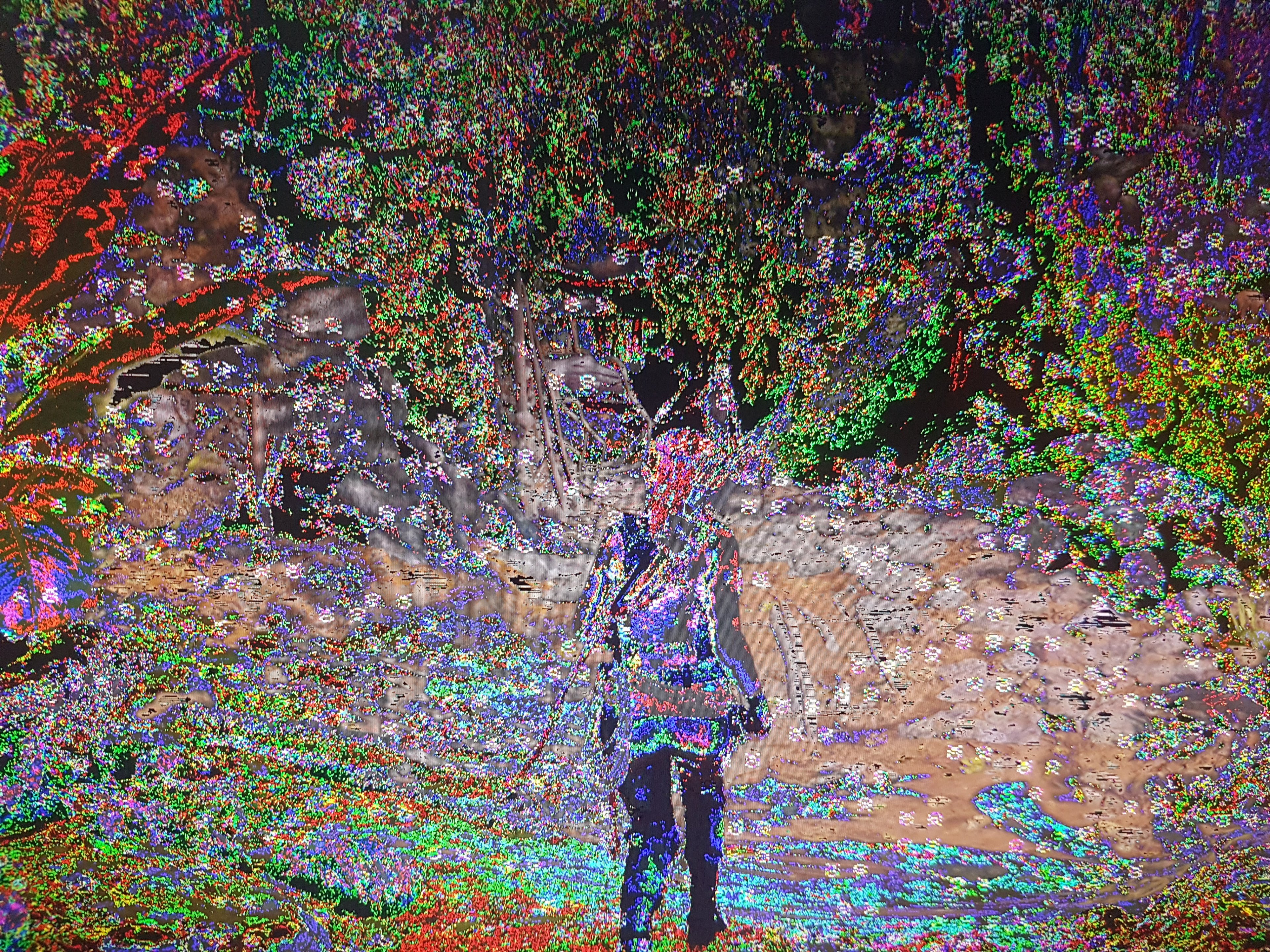

seitdem ich im meinem Neuen Pc die neue Rtx Karte verbaut habe tauchen in Spielen immer wieder Grafikfehler auf die dann mit einem Standbild verbunden sind.
Davor nutzte ich die r9 390x und hatte die oben genannten Probleme nicht.
Die Treiber sind alle auf dem aktuellen stand.
Meint ihr das das an der Grafikkarte liegen wird oder kann es noch andere Ursachen für das Problem geben ?
Die Temperatur der Grafigkarte liegt bei ungefähr 65°C
Asus Rog Strix z 370-f
Intel Core i7 8086k
2x 8GB Ripjaws 3200
Be quite! Straight Power 11 750W
Asus Rog Strix Rtx 2080TI OC
Das Bild Stammt aus Shadow of the Tomb Raider

Sieht nach defektem VRAM aus.
Sieht so aus als ob du die Karte einschicken solltest.
ist es nur bei TR ? grundsätzlich ist es KEIN typischer vram fehler. wie verhält es sich bei anderen spielen ? AMD treiber sauber deistalliert ?
sind die taktraten des VRAMS OC ? vllt da mal den takt auf Defalut Nvidia taktraten setzen
Tja, wer billig kauft...
Tschuldige :D
DirectX 11 oder 12?!

Hätte jetzt zuerst auch mal auf Treiberreste von AMD spekuliert...

Ich würde Chesterfield recht geben das es irgendwie nicht wie der normale VRAM Defekt aussieht den man sonst zu Gesicht bekommt. Gänzlich ausschließen kann man es nur durch das Erscheinungsbild aber nicht.
Hast du die alten Treiber vorher richtig mit DDU deinstalliert? Vielleicht ist da noch irgendein Überbleibsel vom AMD Treiber was dazwischen funkt.

Mit ddu habe ich das nicht gemacht werde das nochmal machen.
Die Nvidia treiber sind auf dem aktuellen stand.
Das Problem ist bei Lol auch aufgetaucht nur das es erst nach einer längeren Spielzeit kommt +2h
bei spielen wie Tomb Raider kam das nach ca 20 min
LoL fordert die Karte praktisch gar nicht während sie bei Tomb Raider wohl am Anschlag läuft, sieht dennoch schwer nach einem Hardwaredefekt aus.
Hm ok die Zeiteinschränkung könnte auf ein Hitzeproblem statt eines generellen Treiberproblemes hindeuten.
Bei LoL wird die GPU deutlich weniger in anspruch genommen, was die spätere Reaktion erklären kann. Und bei den neuen Turing Karten wird der Speicher wohl generell relativ warm. Könnte also entweder wirklich ein Speicherdefekt sein oder der Kühler ist fehlerhaft montiert so das die Module zu warm werden und dadurch dann Fehler produzieren.
In dem Fall wäre es wohl wirklich ein Garantiefall denke ich.
Mach DDU aus dem abgesicherten Modus.
Hilft das nicht scheint es ein Defekt zu sein.

Der Vram wäre auch meine erste Vermutung. Habe schon von einigen 2080 ti's gelesen die relativ Früh sterben (FE vorallem).
Da es nicht sofort kommt sondern nach längerer Spielzeit glaube ich nicht an einen treiberfehler.
Schon mal mit offenen Gehäuse probiert und verglichen ob der Rechner länger durchhält ?
Viellleicht hast du einen hitzestau im Gehäuse, die Grafikkarte bläst ihre aufgeheizte Luft ja auch mit ins Gehäuse. Schau dir mal die Temperaturen von cpu und Gehäuseinneren an
Ansonsten würde ich auch auf VRam defekt tippen
Ich habe jetzt mit DDU im abgesichertem Modus sämtliche AMD Treiber deinstallieren lassen.
ich werde nachher nochmal kucken ob das Problem weiter besteht.
Werde dann bis heute Abend nochmal eine Antwort geben.
Danke euch allen für eure Hilfe :D

Hast du den OC Modus der Karte aktiviert oder Default Modus?
Auf den OC Modus gibt ASUS keine Garantie das es stabil läuft
Ein Wärmeproblem ist auszuschließen, selbst wenn die 90°C warm wird kommen keine Grafik Fehler, GPU taktet lediglich auf dia-show herunter.
ansonsten Treiber 416.64 verwenden https://nvidia.custhelp.com/app/answers/detail/a_id/4736
  • Shadow of the Tomb Raider: Improves game stability
Ich hab es jetzt nochmal mit dem Treiber 416.64 ausprobiert hat leider auch nicht funktioniert.
Das umschalten des OC Modus hat auch nichts gebracht.
Hab noch ein Benchmark mit dem 3DMark gemacht, selbes Grafik Problem.
Hab am ende die 2080 Ti ausgebaut und die alte AMD reingesetzt ……. Funktioniert keine Probleme!
Hab die jetzt einschicken lassen..... die Dame von Saturn meinte kann bis zu 21 Tage dauern.
