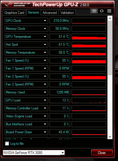

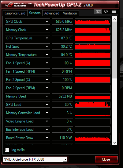

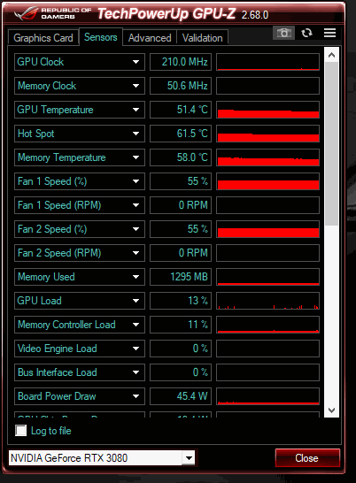

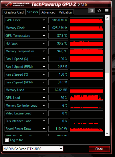

Lüfter haben angefangen Geräusche zu machen, zu surren, Gehäuse aufgemacht, mittlerer Lüfter hatte ein Lagerschaden und war am wippen. Mit dem Finger angehauen gingen an und aus die Lüfter.... alle 3 Lüfter neu bestellt, umgebaut läuft auch alles bis auf die Lüfter.
Afterburner Lüfter versucht auf max zu stellen tut sich nichts.
Treiber neu
Hab was gelesen von einem Fan Controller wenn afterburner nicht klappt. Nun kommt ihr ins spiel. Ideen was ich noch testen kann ?
P.S.: Momentan ist die Seite auf, ein Tischventilator ist max. Stufe auf die Graka gerichtet, geht gerade so mit dem zocken, hab ich den nicht an kommt nach ein paar Sekunden schwarzes Bild. PC läuft weiter aber Graka macht zu.

Ja Paste hatte ich noch eine rumliegen - unabhängig ob zu dick oder zu dünn aufgetragen, Lüfter sollten über Afterburner ja anlaufen. Fan1 - 100% aber 0rpm siehe screens. Kann man auf der Platine was überbrücken für ein Reset des Controllers oder so ? Hab das damals vor Jahren bei den Akkus gemacht für Smartphones, danach gingen sie wieder Top, gibt es sowas bei Grafikkarten ?!

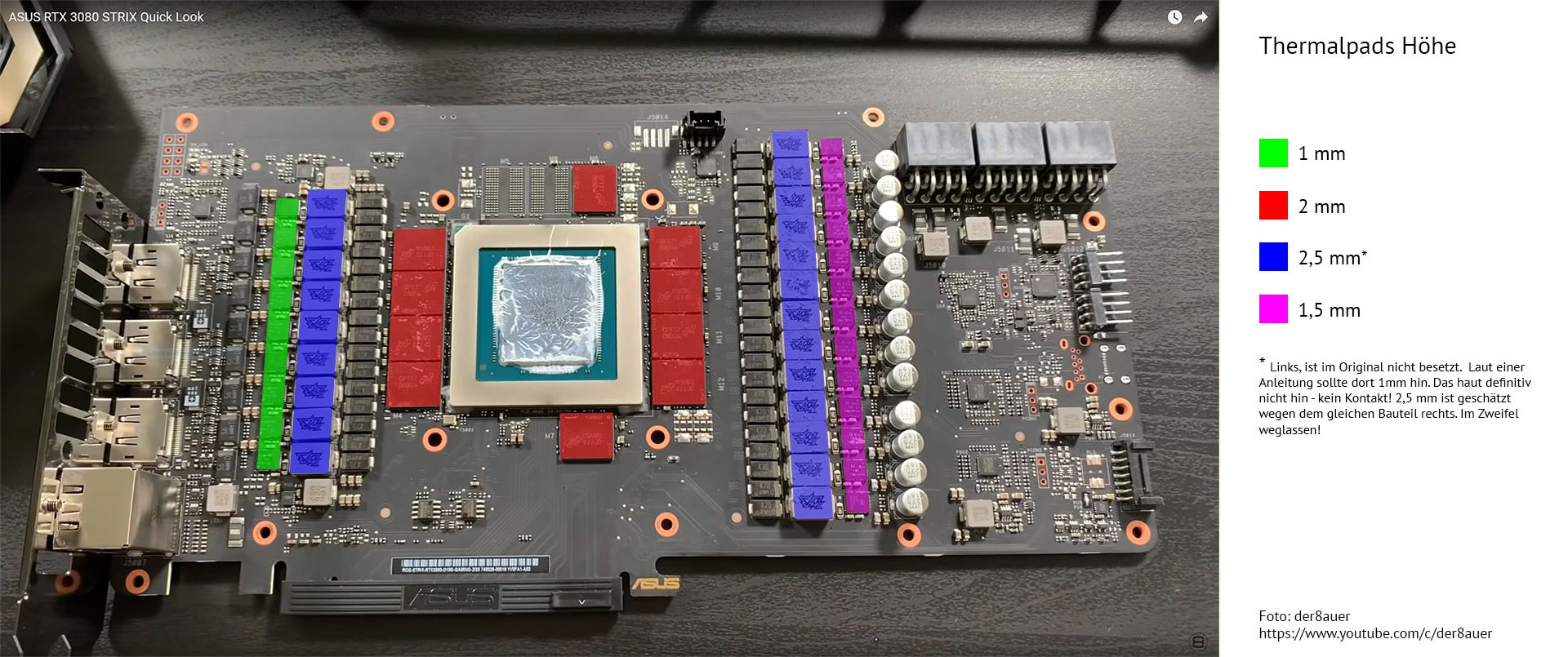

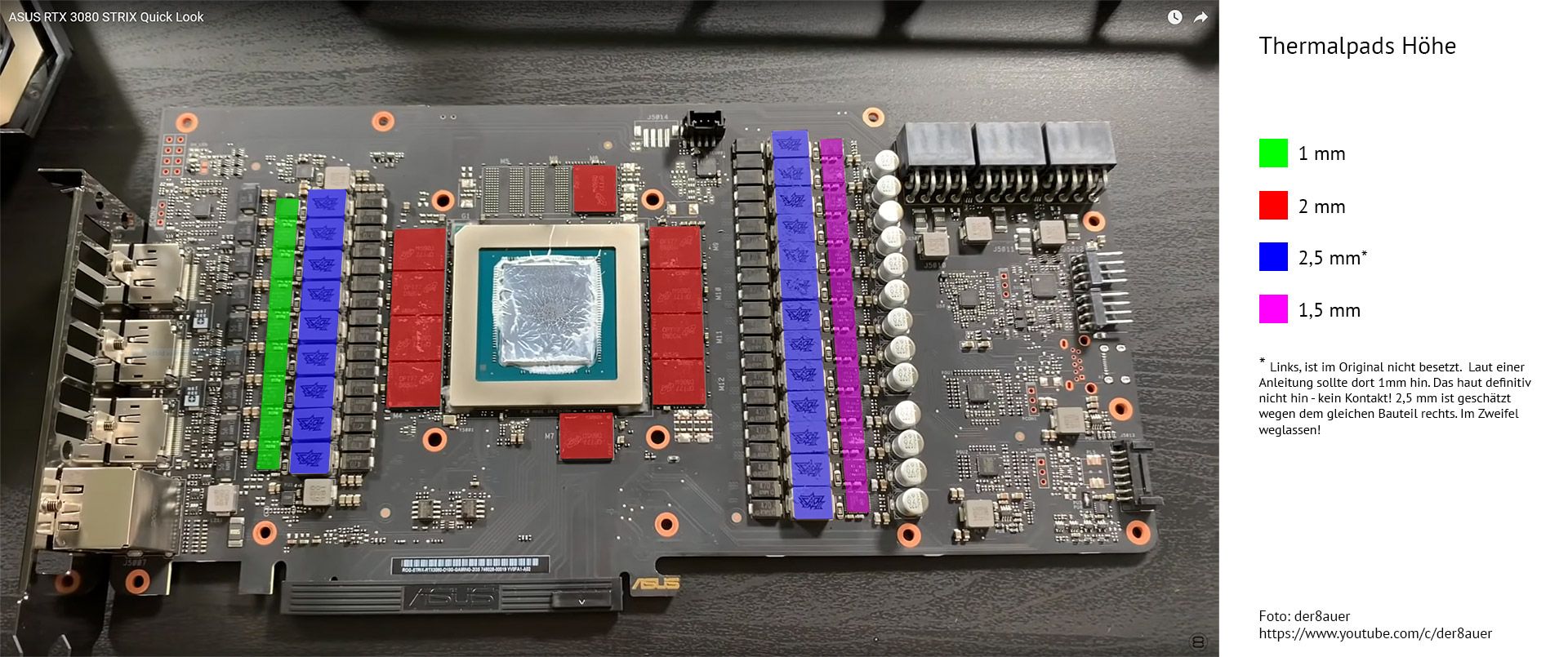

ich meine bezüglich des bildes von der platine. kann mir dort wer zeigen, welches teil getauscht werden muss damit die lüfter wieder normal funktionieren ?
ich werde mich mit asus auseinandersetzen mal sehen.
Was soll man da tauschen, wenn man nicht Spezialwissen über die ganzen Leiterbahnen, Chips etc. und gute Lötskills hat? Offenbar hat ja die Lüftersteuerung einen weg...
