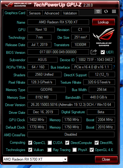

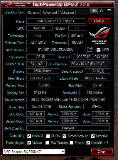

@Skydog, könntest du mal bitte mit GPU-Z deine BIOS Version auslesen und das Bild hier posten? Wäre dufte, damit auch ich weiss, welches eigentlich das Original für die ASUS ROG STRIX ist ... Bei mir lässt sich die Flashdatei von ASUS nicht mehr anwenden.

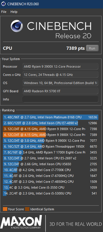

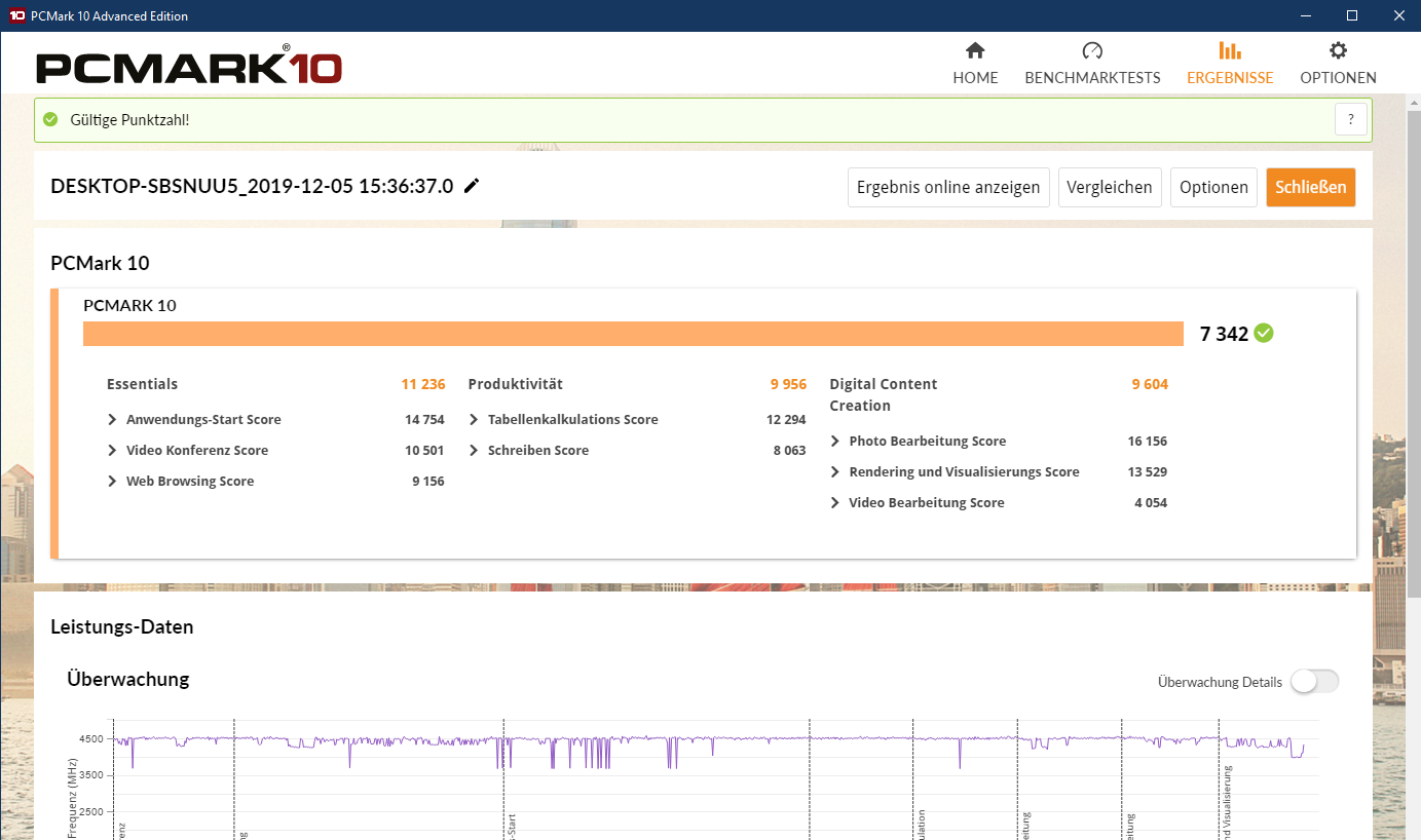

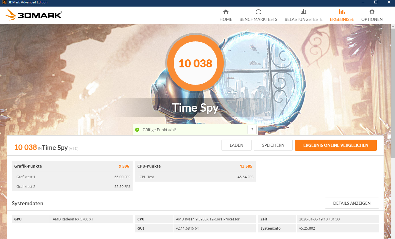

Ich habe nun auch OC wieder angewendet und beobachte das nun für die nächste Zeit, ob es wieder zu Problemen kommen wird oder nicht. Ram OC auf 3800 MHz; CPU OC auf 4,15 GHz und GPU OC auf 2004 MHz.
Außerdem wurde auch der AMD Treiber von 19.11.3 auf 19.12.3 gewechselt. Der 19.12.3 wollte sich nur zuerst nicht wieder installieren lassen (Fehler Meldung). Musste zunächst wieder auf 19.12.1 aktualisieren. Danach gab es auch mit dem 19.12.3 keine Probleme mehr mit der Installation. Ich hatte mir gespart, das AMD Deinstallationstool wieder einzusetzen.
Vergleichswerte:
PCMARK 10: = 7342 Punkte
TimeSpy: = 10.038 Punkte (400 Punkte dazu gewonnen).
Cinebench= 7389 / 7398 Punkte

Vielen Dank @Skydog. Also nicht das 17.1.0.47 BIOS ! Und doch das 17.1.0.49 BIOS! Gut. Nochmals Danke, weil dann ist die Angabe auf techpowerup.com falsch, weil es nur dem TUF Gaming zugeschrieben wird.
Es ist aber anscheinend auch egal, weil beide Karten, das TUF und die ROG STRIX wohl die gleiche BIOS Version nutzen.
Nun bin auch ich wieder auf aktuellem und originalen Stand.

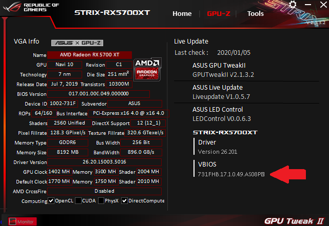

@Skydog, kannst ja auch mal nachschauen, welche BIOS Version jetzt mit dem Q-BIOS in GPU-Z, oder besser mit dem ASUS GPU TWEAK II > GPU-Z angezeigt wird. GPU-Z unter dem GPU TWEAK II listet auch die VBIOS Version mit genauer Versionsnummer mit auf. Müßtest dann aber auf das Q-BIOS auf der Karte umschalten ... (siehe Bild 3 oben).
