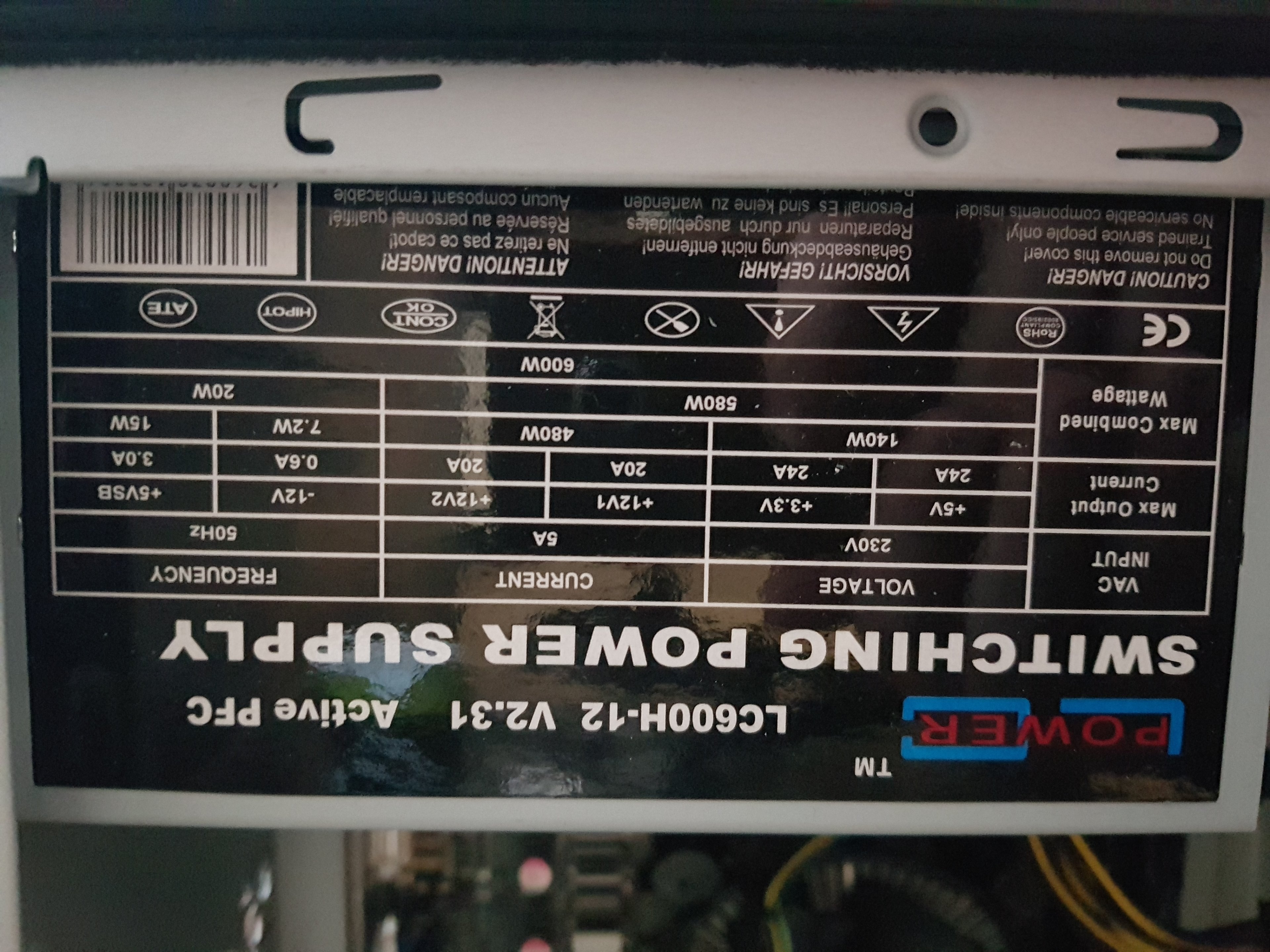

oGary schrieb:
mein Netzteil bietet 600 Watt
Bitte genaue Bezeichnung vom Netzteil
is mir EGAL was für Wattzahlen da drauf stehen ! ;)
Nochmal WELCHES Model im DETAIL hast du ??? :confused_alt:
PCI-express 2.0 meinte ich. Genau, das Mainboard hat nur einen Slot.
Ich schicke gleich ein Foto rein. :-)

Sorry hab leider nicht viel Plan
@oGary:
warum nur bin ich nicht überrascht. das teil ist elektroschrott und gehört ersetzt, egal ob es für das problem veratwortlich ist oder nicht.
Reaktionen: maggel, Rhino One, cvzone und 2 andere
Ein LC-Power "Netzteil" was für eine Überraschung :D
Reaktionen: wolve666, Rhino One und TRIPLE.M
Das NT ist nicht der Brüller, LC steht für "Low Cost".
Scherz - jetzt im Ernst, das würde ich sofort dem Recycler meines Vertrauens übergeben.
Magst du auch mir erklären, wo bei dem Modell das Problem ist? Hab leider kein "Insider wissen" und komme deshalb mit solchen Kommentaren nicht weiter :-)

TRIPLE.M schrieb:
erstmal dann danke für das Bild des Netzteils. ;)
hab aber wahrscheinlich schlechte Nachrichten ! laut Internet die ein modell-ähnliches ECS Mainboard haben/hatten hatten das gleiche Problem. Wird wohl nicht unterstützt !

Wieso denkst du, dass ich alles neu kaufen müsste? Festplatte und RAM sind sehr neu und meiner Meinung nach leistungsstark. CPU ist für meine Anforderungen auch "noch" ausreichend. Beim Mainboard gebe ich dir absolut Recht und zum Netzteil konnte ich den ganzen Kommentaren nach wie vor nicht entnehmen, warum das Modell zu grausam sein soll hehe

netzteil ohne frage ein chinaknaller und fürn allerwertesten ( kannst du nix für )
