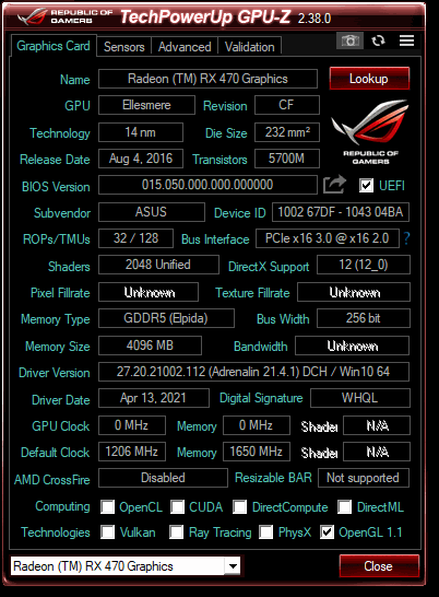

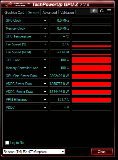

Du hast statt GPU-Z das falsche genommen, nämlich CPU-Z.
Bitte nutze GPU-Z und zeige uns die Infos damit.
Aber nachdem was ich sehe, schaut mir das sehr nach Mining BIOS aus.
Möglicherweise hat der Verkäufer die Karte damit auch geflashed und das ging schief und das Ergebnis hast du nun zu kaufen bekommen. Ich kann mir jedenfalls nicht vorstellen, das die Karte so bei ihm funktioniert hat, wenn nichtmal grundlegende Sachen wie AMD Treiber richtig funktionieren.

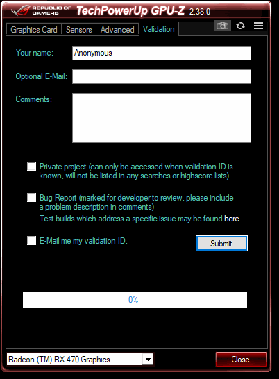

@Mojo1987,

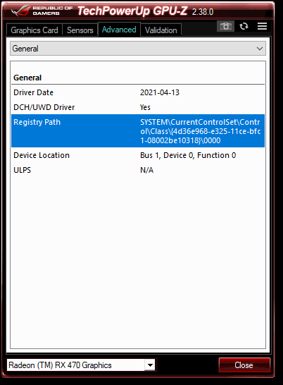

GPU-Z stellt wirklich nur sparsame Daten zur Verfügung (s. Anhang). Falls das Teil vom Vorgänger fehlgeflashed wurde, nehme ich an, dass so was irreparabel ist?
