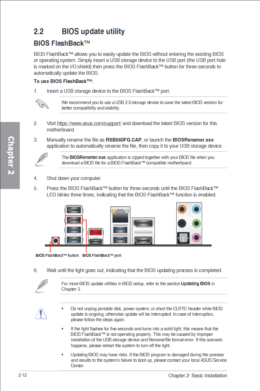

hotspot_2 schrieb:
Aber wie bekomme ich das drauf wenn die Kiste gleich wieder abschaltet?
Zum Beispiel
ROG STRIX B550-F GAMING User’s Manual (English Edition)
Seite 2-12 2.2 BIOS update utility
BIOS
Version 1202 2020/10/29 19.85 MBytes schrieb:

Super! Das läuft jetzt. Hoffe das es so klappt. Bin sonst echt angetan von dem Mainboard ;-). Wäre schade wenn das jetzt nicht läuft.
Aber das dauert jetzt schon locker 10 Minuten. Die gründe LED bei dem Button geht nicht aus bisher.
