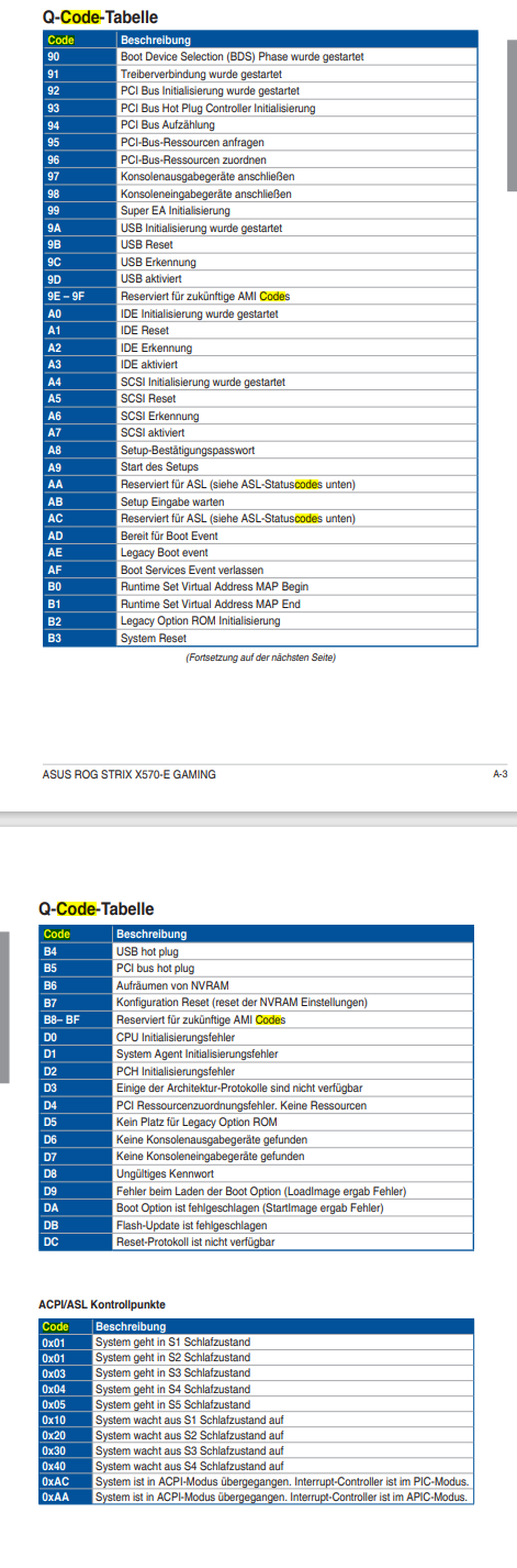

Hallo meine Freunde,
ich habe ein kleines Problem mit meinem neuen Setup.
Ich habe folgendes verbaut:
AMD Ryzen 9 5950X
AMD Radeon RX 6900 XT
Asus ROG Strix X570-e Gaming
G.skill Trident z Neo 3600 32gb
Mein problem ist, ich starte den Rechner, alles läuft super. Aber nach einer gewissen Zeit sagt mir das Mainboard den Fehlercode D3.
Ich habe im Handbuch nachgeschaut und direkt nachgegooglt. Aber leider werde ich da nicht schlau draus.
Ich habe irgendwie Angst das ich mir da jetzt irgendetwas zerschiesse.
Ich hoffe ihr könnt mir helfen.
Gruß
Micha
Ich glaube nicht das da groß irgendwas zerschossen wird?
Ist den das Bios auf dem neusten Stand?
In welcher Form (Wo) wird dir der Fehlercode angezeigt? (Hat das Board ein Display oder ähnliches)
Bei Gigabyte ist es so, dass alles was nach dem erfolgreichen Boot angezeigt wird ignoriert werden kann.
Edit: D3 laut Handbuch:
Hast du 2 Monitore angeschossen?
Wird auch teilweise behauptet, dass der RAM falsch gesteckt wäre.

ja, mein board hat ein kleines 2 zahlen display, da wird es dann angezeigt.

Also ich habe gerade herausgefunden, sobald ich da "radeon software" öffne, zeigt er mir direkt den fehler an. Aber wie komme ich sonst an die aktuellen treiber? :/

Also, ich habe heute bios geupdatet auf die version 3603 und sonst auch alle anderen treiber die verfügbar waren. Problem bleibt weiterhin bestehen, selbst wenn ich meinen 2. monitor ausstecke und neu starte, steht dann irgendwann nicht mehr "AA" aufm board, sonder "d3". Aber sonst läuft alles, kann denn da irgendwas passieren?
