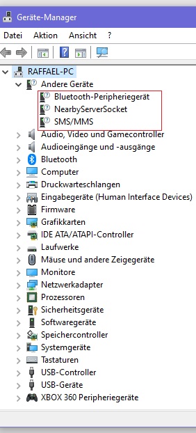

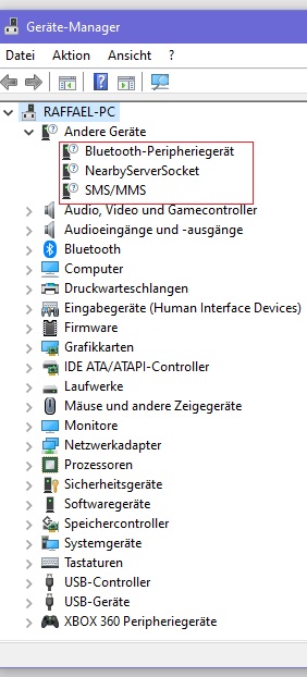

Was ich momentan nur habe, ich musste ja unbedingt das Finale Update für Mai Windows 10 20H1 installieren, war neugierig und nun habe ich den Salat, werden im Gerätemanager 3 Geräte nicht mit Treiber beliefert. Der aktuelle Chipsatztreiber kann das Problem auch nicht lösen. Ich lege mal dazu einen Anhang bei.
Das Komische dabei ist, meine Bluetoohs Geräte funktionieren einwandfrei. Was die anderen Geräte sind konnte ich leider nicht in Erfahrung bringen.
