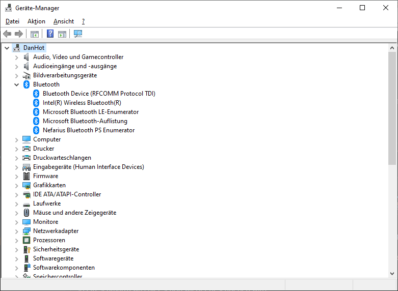

DarkSoul schrieb:
Wenn BlueTooth fehlt und beim neu geöffneten Gerätemanager bereits Bereiche aufgeklappt sind, stimmt was mit den Treibern nicht. Bei USB scheint bei Dir ja auch was nicht zu stimmen, sah man im Video aber nicht genau.
Es lohnt sich auch mal alle "ausgegrauten" Geräte zu löschen (also z. B. deine Bluetooth-Einträge, etc.), inkl. Treiber falls es nachfragt. Danach den Treiber deinstallieren, neu starten und schauen, ob die Geräte neu erkannt werden. Windows verhaut sich ab und an mal, evtl. müsstest Du den Treiber Cache auch leeren, falls der Fehler nach installierten Treibern weiterhin bleibt.
So ein Schmarrn was hier schon wieder geschrieben wird!
Wenn ein Treiber ausgegraut ist, ist das Device Physisch nicht vorhanden! Aka ich ziehe ein Device aus einen der PCIE Slots oder ein USB Device wie Maus/Tastatur aus dem USB Port.
Wenn es ein Treiber Problem gibt ist dort ein gelbes Ausrufezeichen dran.
Und jetzt rate mal was ich geändert habe....GENAU NICHTS.
Das Problem ist das ASUS bei initialisieren des UEFI/BIOS ein Problem hat und das BT/WLAN nicht richtig initialisiert werden! Wenn man ErP einschaltet hat man den Bug zu 100%
BT/WLAN ist im sleep und wird nicht richtig aufgeweckt.
Bitte informiere dich genauer, bevor du hier halb Wissen verbreitest danke.
