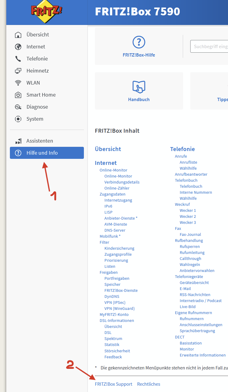

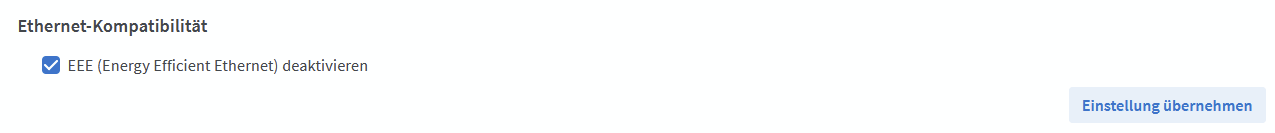

Hast Du zufällig eine Fritz!Box? Wenn ja, probier mal die Energy Efficient Ethernet Funktion zu deaktivieren (Siehe folgende Screenshots). Andere Netzwerkkomponenten (Manche Switches bspw.) können das Problem versursachen. Neuester Treiber sollte ebenfalls Pflicht sein, logischerweise.

Anhang anzeigen 1597540 Anhang anzeigen 1597541
danke, probier ich auf jeden fall mal. muss aber auch sagen, altes board hatte das in fast 3 jahren nicht einmal.
@Dilated83
Hatte halt höchstwahrscheinlich einen anderen Chipsatz drauf. 🤷‍♂️
du meinst einen anderen chipsatz der damit "Da es bei aktivem EEE zu Kompatibilitätsproblemen mit einzelnen Netzwerkadaptern kommen kann" kein problem hatte?
@Dilated83
Ja, ein anderer Netzwerkadapter-Chipsatz. Der Intel I225 ist halt bekannt dafür... Und wird dummerweise auch auf sehr vielen Mainboards verbaut. Dass ein Realtek Chip die gleichen Probleme hat, ist eher traurig. Also sofern es denn wirklich daran liegt.
