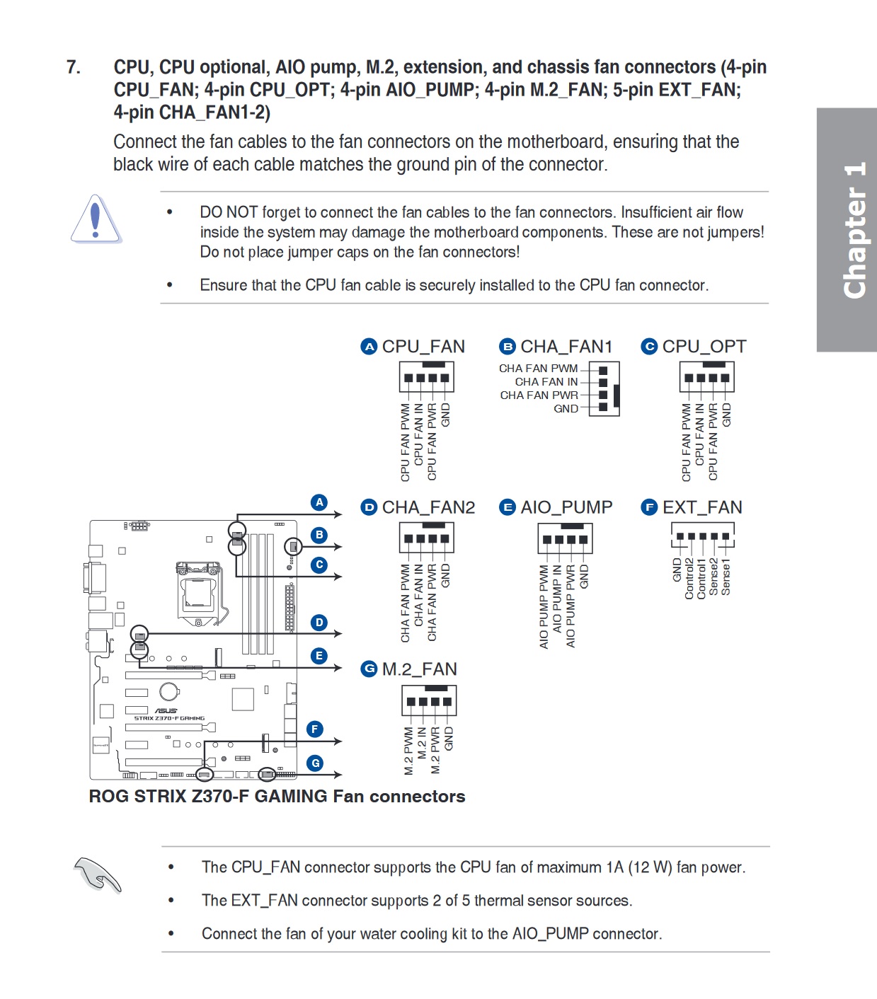

wie oben beschrieben bin ich etwas verwirrt wie ich meine AIO anschließen muss
ich habe mir gestern das oben genannte mainboard gekauft und eine AIO und zwar eine be quiet 360mm. Jetzt wollte ich mich schonmal informieren wie ich pumpe und lüfter anschließen muss
da das mainboard ja einen direkten anschluss hat mit AIO_PUMP dachte ich gut da steckst du deine pumpe an und die lüfter dann wie gehabt oben an den CPU FAN anschluss
jetzt habe ihc mir mal das handbuch runtergeladen weil ich auf nummer sicher gehen will dort wird es aber genau anders rum beschrieben die lüfter sollen an den AIO_PUMP bloß wo schließe ich dann die pumpe an ? an den normalen CPU FAN?
anbei mal der auszug aus dem handbuch

Die Punpe kommt an AIO_Pump und die Lüfter kommen an CPU_FAN und CPU_OPT dran
Habe ein etwas andere Mainboard aber die selben Anschlüsse.

ok also doch wie ich es mir gedacht habe :D besten dank
es hat mich nur verwirrt weil es im handbuch anders steht
gut ich habe so ein y kabel dabei wo ich alle 3 lüfter auf 1 anschluss verbinden kann das würde ich dann an den CPU fan dran machen

genau ich würde aber für jeden Lüfter soweit möglich ein eigenen Anschluss nehmen.
Zur Info zum Anschluss:
Der AiO Anschluss verträgt mehr Stromstärke. Pumpen brauchen beim Anlaufen viel Leistung und Asus möchte dem Rechnung zollen.
Ist Jacke wie Hose, soviel Leistung ziehen Lüfter nicht bzw die Mainboards haben genug Kapazität. Vorteil wäre, dass du von jedem Lüfter die Umdrehungsgeschwindigkeit anzeigen lassen kannst, das ist manchmal ja gewünscht.

Genau deswegen sagte ich ja für jeden Lüfter ein Anschluss wegen der Drehzahl, weil man in einem geschlossenem System nur so ein Lüfterausfall erkennen kann.
