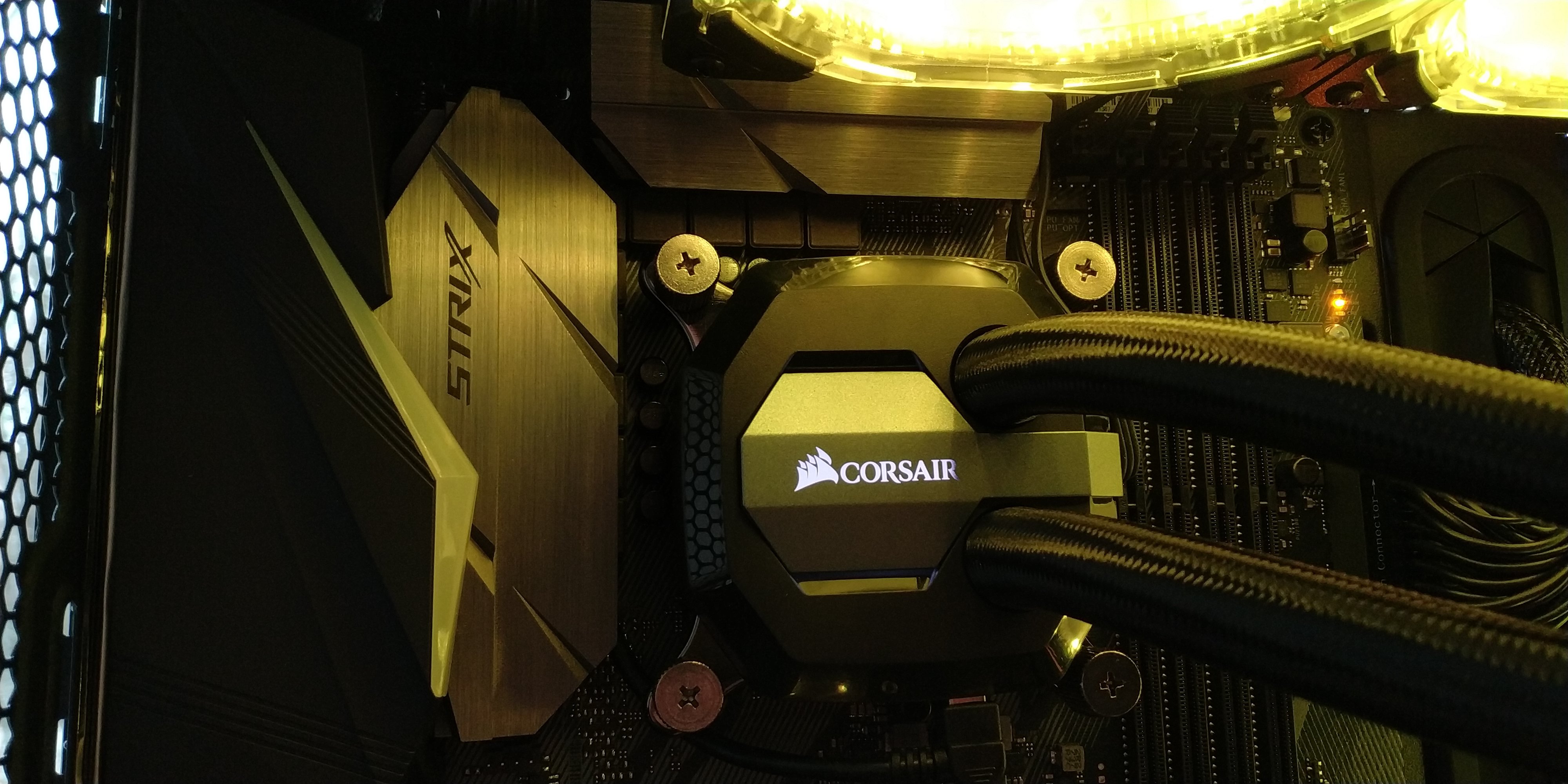

Asus Rog Strix Z370-F Aura Sync LED funktioniert nicht

Benni16it schrieb:Einfach die Abdeckung abbauen und den Stecker richtig einstecken und schon sollte es laufen.. War bei mir genauso. Asus schein wohl ein paar Probleme mit ihrer Qualitätskontrolle zu haben![]()
Jop das wars, ärgerlich das dafür nochmal das ganze Mainboard raus musste...
@Benny16it OMG vielen Dank ich habe das Problem gehabt das bei meinem Asus z370 e Gaming nach paar Minuten die rgb immer schwächer geworden ist und dann aus gegangen ist..war schon am verzweifeln..alles ausgebaut und Reklamation mit Versand vorbereitet..vorhee dein Kommentar gelesen und Wow ..habe die Abdeckung weg geschraubt und der Stecker saß nicht richtig drin. Alles wieder eingebaut und es funktioniert vieeeleenn Dank.. .aber es ist eine Schweinerei was sich Asus damit erlaubt-..-
huley schrieb:Jop das wars, ärgerlich das dafür nochmal das ganze Mainboard raus musste...Man hat sofort gesehen das der Stecker schräg im Slot war.
ich habe leider genau das gleiche Problem. Wie lässt sich denn der Kühlkörper ausbauen? Hast Du seitdem noch Probleme mit der LED-Beleuchtung, Huley?

mkarl81 schrieb:Hallo zusammen,
Hatte das gleiche Problem, du musst nur die schwarze Abdeckung (nicht den Kühlkörper) von unten (ich glaube 3 schrauben) abschrauben dann siehst du schon den weißen Stecker. Hatte danach keine Probleme mehr.
Das werde ich versuchen. Schonmal Danke für die Hilfe! Werde heute leider nicht dazu kommen wegen Training. Werde euch aber melden, ob es funktioniert hat.
Wie es scheint, funktioniert auch ein USB 2.0 nicht korrekt und hat einen Wackelkontakt. Maus, Tastatur bzw. Kopfhörer fliegen irgendwann immer mal wieder raus raus. Mal schauen, was sich noch unter der Abdeckung befindet...
