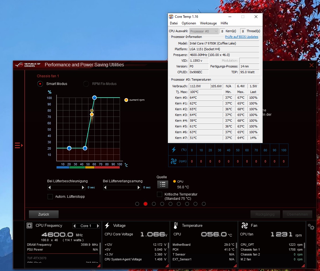

Ich habe o.g. Board und verwende PWM Lüfter, sowohl die Originalen vom Noctua N-DH15 als auch den 12x25. Leider werden bei beiden die Lüfterdrehzahlen nicht richtig gesteuert. Ich habe sie so eingestellt, dass sie bei 70°C CPU Temperatur bei 100% laufen sollen. Leider taten sie dies nicht, also habe ich das jetzt bis auf 60°C heruntergestellt aber dennoch laufen sie nicht bei 100%. Die CPU Temperatur ist über den eingestellten 60°C. Ich möchte auch Hinweise haben, dass man ja sowieso keine Lüfter auf 100% laufen lassen muss, darum geht es hier nicht.
Hat jemand eine Idee woran es liegen kann?

Er misst bei der CPU Temperatur halt einfach mal bis zu 10°C weniger als Core Temp, warum auch immer. Komischerweise tut er dies jedoch nur unter Last. Bei Idle sind die Temperaturen identisch. Der Sensor sollte an sich ja der gleiche sein.

Mir ist so, als ob das vorher nicht so war. Ich hatte mich nämlich vorher über die hektische Lüftersteuerung geärgert und dachte es damit in den Griff zu bekommen. Die nur drei Punkte zum auswählen der Steps sind eh recht mau.
