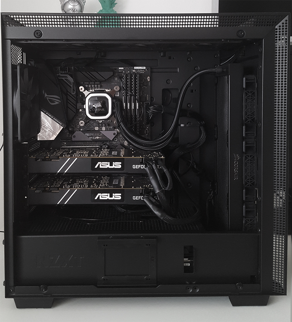

Alexander2 schrieb:
@8_ender ist dir eigendlich bewusst, das 2x GF 1080TI Turbo in über 9 von 10 Spielen nichts bringt?
Microsoft schrieb:
Ne, er hat sich bestimmt nicht mit dem Thema beschäftigt :freak::freak:
Da ist keine SLI Bridge installiert. Also würde ich nicht von Gaming ausgehen.
Reaktionen: Philanthrop

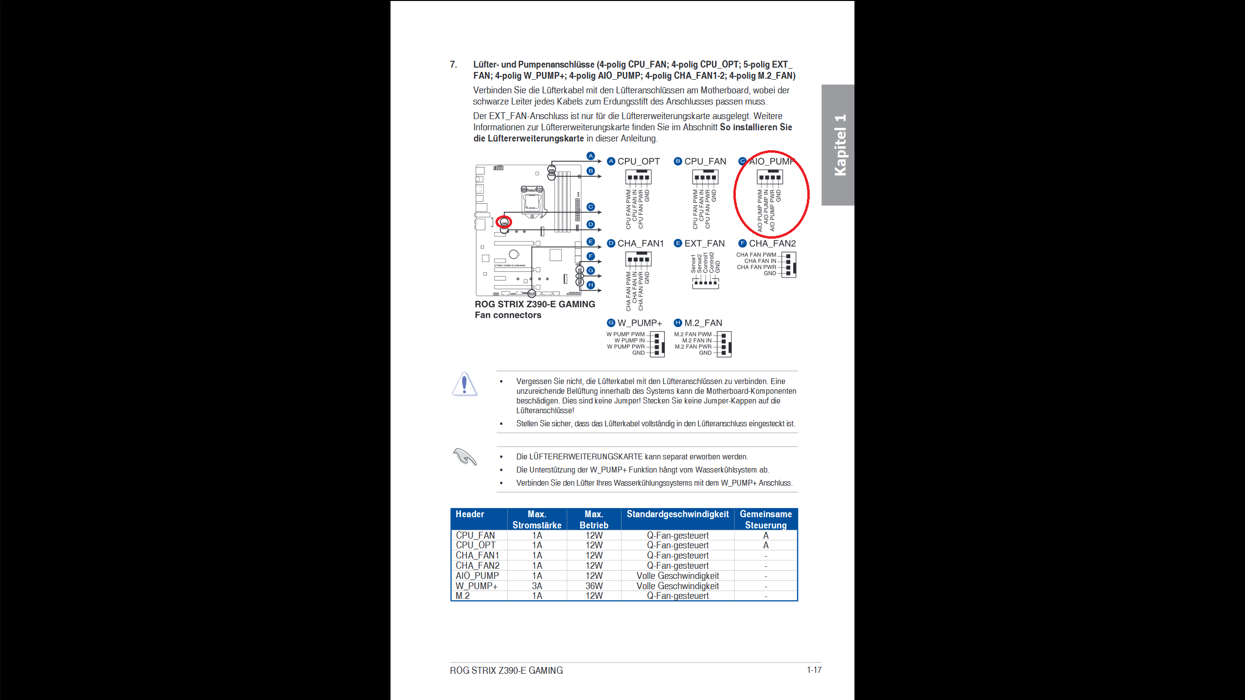

Schliess die Pumpe mal so an wie Asus das will und teste einmal und lass dir auch mal die Vcore der CPU von CPU-Z anzeigen wärend du sie stresst mit Cinebench
Beispiel Bild
Also Du meinst am AIO oder W_Pump Anschluss? Ok, Ich versuchs. Wunder mich aber das Corsair schreibt es mit dem CPU_Lüfterheader zu verbinden.

Kurz nochmal zu den zwei TI´s. Ich bin Motiondesigner und rendere mit Redshift. Diese Renderengine braucht nur Cuda Cores, je mehr desto besser. Ich könnte auch wild Nvidia GPU´s mixen, also eine 2080 und ne 1650, oder zwei 1070 und eine 1080, etc. etc. Der PC ist rein zum arbeiten.
Ach... Jetzt sehe ich auch das Missverständnis im Titel. Das Board heisst halt Z 390-E "Gaming"
Reaktionen: Nizakh und Philanthrop
Okay. Da dieser Aschluss ja eh nicht regelt, ist es ja egal das es ein 3-Pin Kabel ist. Ich mach das morgen gleich mal wenn ich im Studio bin. Dann schau ich auch nochmal das Bios an und mach Screenshots. Besten Dank!
