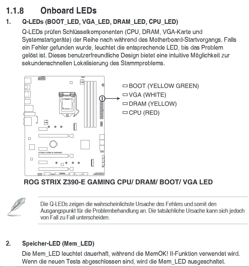

Es tut sich nix. Der mitgelieferte kleine Speaker piepst auch nicht nach dem Anschließen. Auf dem Board hats rechts oben einen Schalter für MemOK Test. Dieser ist "on" Drunter hats 4 kleine Dioden für Boot, VGA, RAM, CPU. Keiner dieser Dioden rührt sich.
Hab im Anhang mal nen Ausschnitt aus der Beschreibung angehangen.
Also wenn ich das richtig verstehe, dann sollte einer dieser Dioden leuchten, falls CPU Fehler, RAM Fehler etc vorliegt. Außérdem sollte die MemOK Diode dauerhaft leuchten, wenn der Schalter auf "on" steht. Wie gesagt die Dioden tun nichts.
