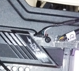

Das linke Kabel müsste doch für Lüfter CPU_FAN sein? Das schaut irgendwie ganz falsch aus. Was ist das?
Auch dein Speaker scheint falsch angeschlossen zu sein rechts unten, der geht auf GND und INTRUDER soweit erkennbar. Beides nochmal kontrollieren bzw. abziehen, oder mal viel bessere Fotos davon machen.
zu 1) hab ich, keine Veränderung
zu 2) Habe keinen CPU Lüfter Fan ist der Anschluss idst CPU Fan und optional, sind von der Pumpe und vom Kühler, wie beim letzten
Board.
zu 3) Speaker funktioniert, nach Bedienungsanleitung richtig angeschlossen

USB hat doch nen zweireihigen Stecker. Der Stecker sieht für mich nach proprietärem RGB/PWM-Kombistecker aus oder HD-Audio oder so. Auf jeden Fall falsch am Fan-Header.
Der Stecker sieht 6 5-polig aus und hängt auf nem 4-poligen Fan-Headee

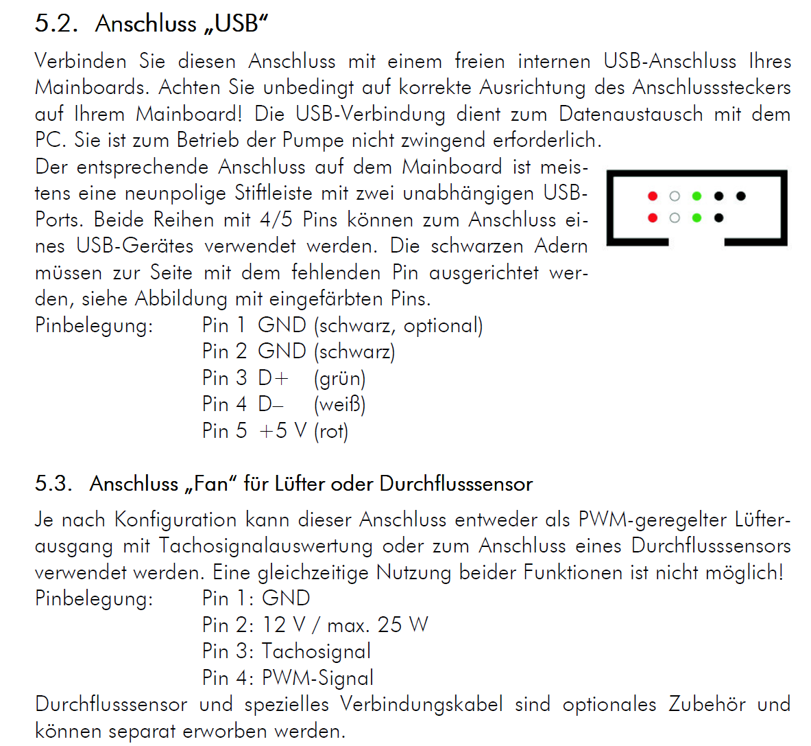

Laut des Manuals der D5 Next ist der 5-polige Stecker aber das Kabel für den USB-Anschluss und das sollte an die obere (Ergänzung: oder auch untere 4-polige) Reihe an einem USB-Anschluss auf dem Mainboard connected werden. Auf dem Bild sieht es aus als ob das 5-polige Kabel an dem Fan-Header hängt.
Der Stecker für den Fan-Anschluss der D5 Next ist laut Manual 4-polig. Das würde entsprechend auch auf den 4-poligen Fan-Header passen.
Das Kabel auf dem Bild, das bei dir am Fan-Header hängt, würde auch von der Farbcodierung passen (Schwarz, Schwarz, Grün, Weiß, Rot). Also würde das USB-Kabel am Fan-Header hängen.

stimmt, wie beim Erstenmal wieder mal reingefallen, ist der USB Anschluss der Pumpe, aber es hat sich nichts geändert.

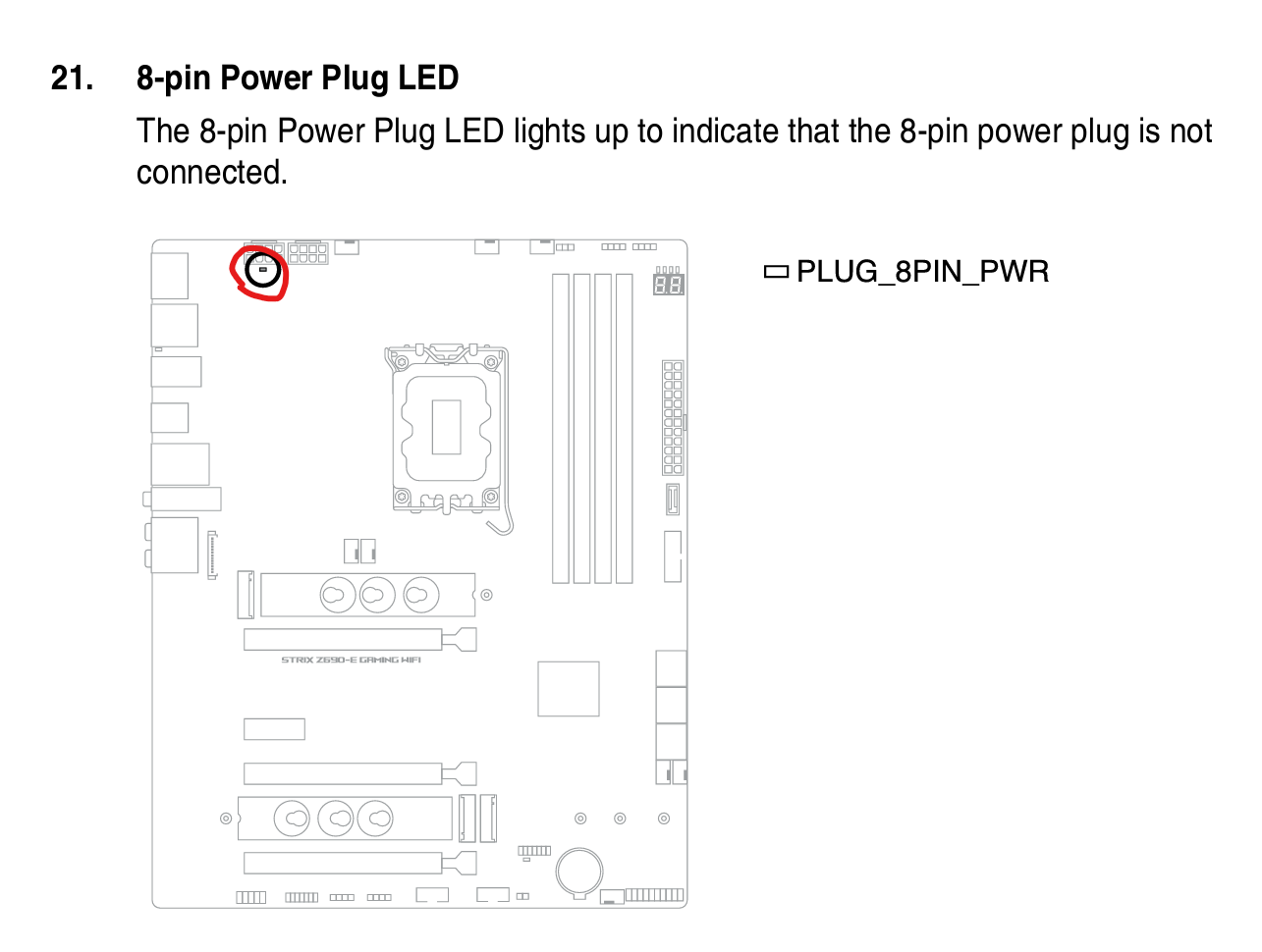

Hast du beide 8-Pin EPS-Anschlüsse am Mainboard angeschlossen oder nur einen? Anscheinend braucht das Board beide 8 Pin-Anschlüsse.
Hier hatte einer mit dem gleichen Board auch den "00" "Error" und nachdem er beide 8Pin angeschlossen hatte, ging es. Er hatte dann zwar noch den Error 53 aber das lag wohl an inkompatiblem RAM:
https://rog-forum.asus.com/t5/intel...ild-error-code-00-with-no-display/td-p/919355
Edit:
Und wenn du nur 1 8-Pin-Anschluss am Netzteil haben solltest, benutz am Board den linken nicht den rechten. Da müsste ansonsten eine LED leuchten, die dir zeigt, dass der Rechner kein 8-Pin Power bekommt.
Nochmal probiert, geht anscheinend nur mit beiden 8-Pin Power Anschluß,

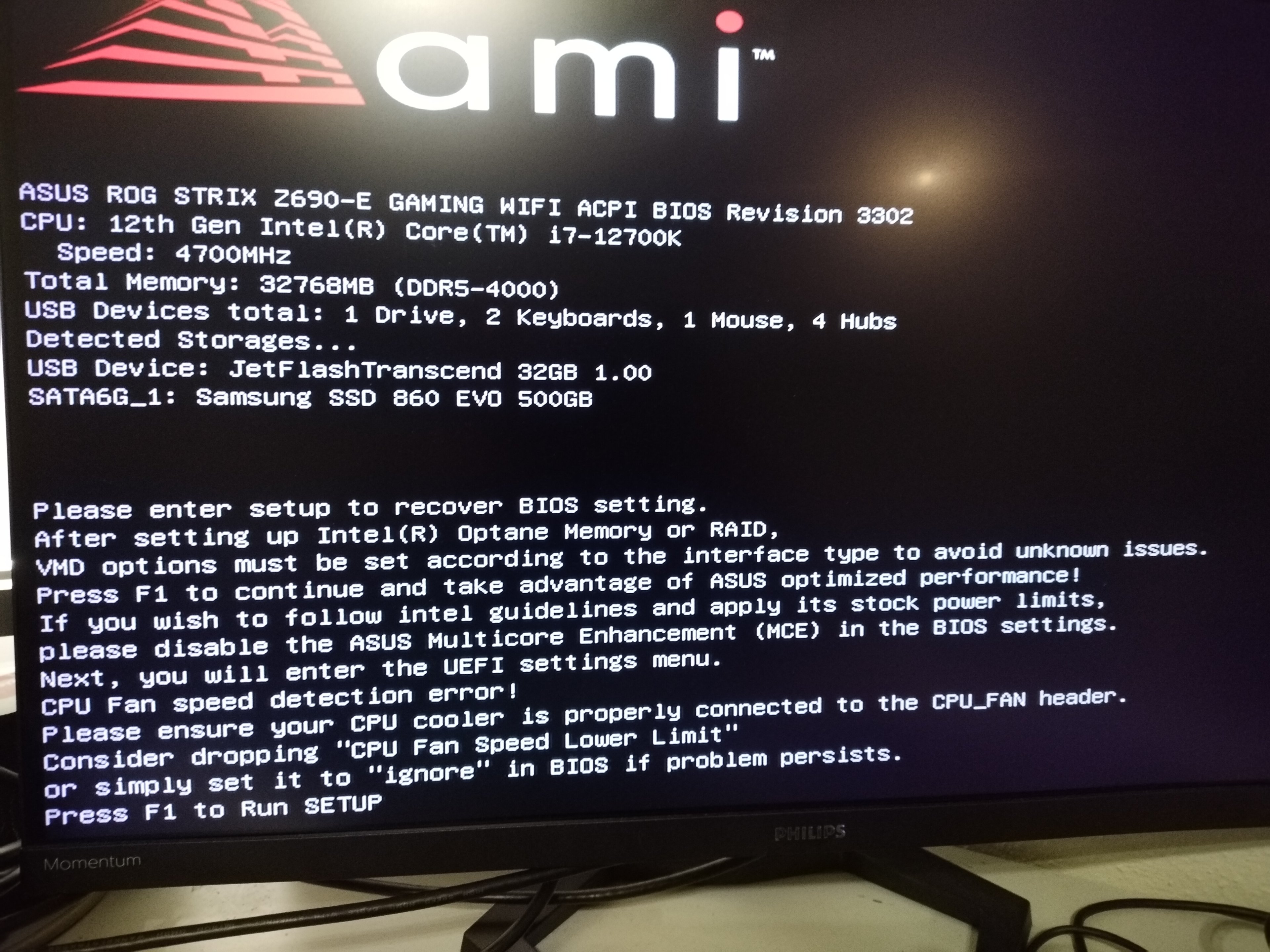

außerhalb des Gehäuses zusammengebaut und getestet. Der schwarze Bildschirm war weg und ich kam ins BIOS mit der Meldung kein CPU Lüfter angschlossen, eigentlich kein Problem , nur die Einstellung CPU Lüfter zu deaktivieren, also geglaubt es wird nach Einbau des Board alles funktionieren. (Meldung siehe Bild unten)
Heute bzw. Gestern alles eingebaut, im Bios die Überwachung des CPU Lüfters deaktiviert und alle BIOS Funktionen durchgesehen, hat eigentlich gut ausgesehen, es wurden alle Laufewerke die im PC angeschlossen waren (Boot SSD und 3 Festplatten) erkannt.
Danach wieder gebootet und er blieb nach BIOS Meldung mit der LED Farbe grün hängen, also Boot Probleme
mit der SSD, dachte ich. USB Boot Stick erstellt, reingesteckt und wieder gebootet, wollte das System reparieren, aber es wurde keine Festplatte mehr angezeigt. Nochmals ohne USB Stick gebootet und im BIOS wurde auch keine Festplatte mehr angezeigt, jetzt war ich verwirrt. Sound- und Grafikkarte ausgebaut und alle SATA bis auf die SSD abgesteckt und nochmals probiert, SSD wurde nicht mehr erkannt, obwohl sie angezeigt wird (siehe Bild unten).
Ich habe auch zwischendrin das CMOS immer wieder zurückgesetzt, aber jetzt werden meine Laufwerke nicht mehr erkannt, mit USB Stick Booten komme ich über das BIOS hinaus, aber ohne Laufwerke kann ich halt auch nichts reparieren oder neu installieren.
Hier die Meldung wenn ich nach CMOS Reset das System starte, hab ich etwas vergessen zu setzen?
