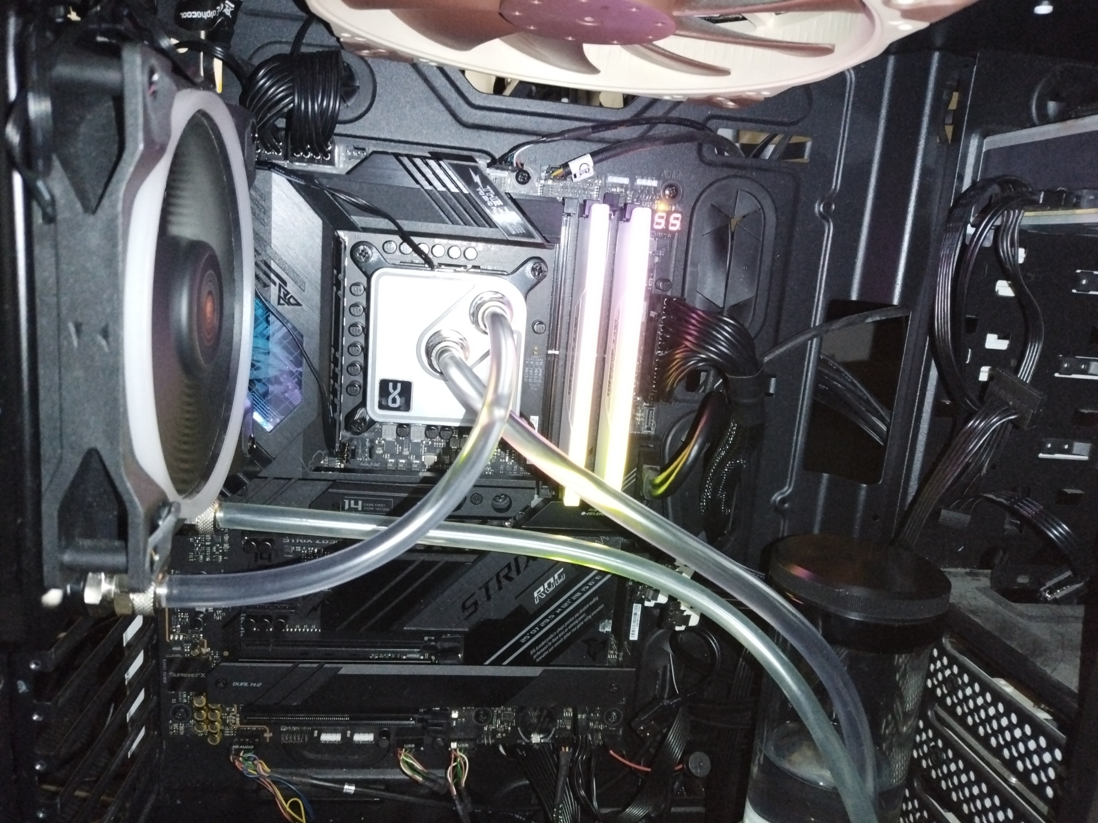

Hallo h3@d1355_h0r53,
reicht dir das Foto?

Das linke Kabel müsste doch für Lüfter CPU_FAN sein? Das schaut irgendwie ganz falsch aus. Was ist das?
Auch dein Speaker scheint falsch angeschlossen zu sein rechts unten, der geht auf GND und INTRUDER soweit erkennbar. Beides nochmal kontrollieren bzw. abziehen, oder mal viel bessere Fotos davon machen.
USB hat doch nen zweireihigen Stecker. Der Stecker sieht für mich nach proprietärem RGB/PWM-Kombistecker aus oder HD-Audio oder so. Auf jeden Fall falsch am Fan-Header.
Der Stecker sieht 6 5-polig aus und hängt auf nem 4-poligen Fan-Headee
HAb auf halbwegs modernen Consumer-Gehäusen bzw. -Boards noch keinen internen USB-Stecker gesehen, der nicht zweireihig war. Dass es prinzipiell andere Steckerarten zur Übertragung von USB gibt stimmt natürlich, aber hab ich bei Gehäusen/Boards bisher nicht gesehen.
