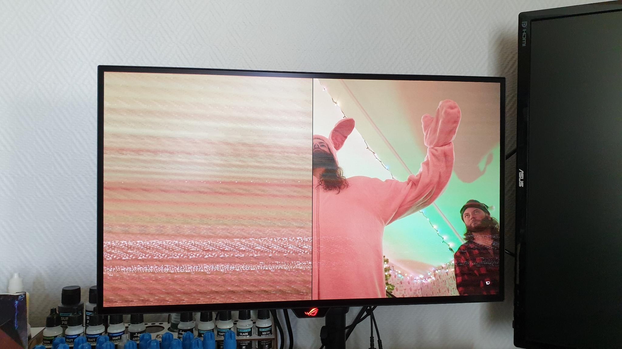

die "kinderkrankheiten" des neuen produkts gehen weiter, hier ein bild vom 19.5.23.
konnte gelöst werden, indem ich die herz zahl von 240 auf 120 und wieder auf 240 umgestellt habe.
gibt auch auf youtube
schon gleiche fälle dazu wie es scheint.

ja, diesen Pixelmatschfehler sieht man öfter auf Reddit. Ist mir noch nicht passiert, Betriebszeit aber auch erst ca 15 Stunden. Hab von Anfang an den WHQL Treiber installiert, auf 10 bit im NV Control Panel und Gsync war immer an.
