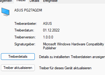

Ist das nach wie vor der Plan? oder hat sich wirklich alles mit dem neuesten Firmware Update erledigt? hatte nämlich heute zwei blackscreens und mal die updates gestartet. Hab ich noch nie gemacht. Ist es normal dass nach dem Update (geht ja nur ne sekunde gefühlt, da noch ein Datum von 2022 steht? habe sowohl die neue .inf file mit rechtsklick "installiert" als auch mal über den Gerätemanager treiber suchen, den Pfad der inf Datei angegeben. Sieht noch so aus:
Treiber bitte direkt von Asus.com runterladen. (21.04.2023)
Die aktuelle Firmware ist MCM104.
Bin mir nicht sicher. Der „spezielle“ Treiber war von Nvidia?
Er half beim Black Screen wenn man zwei Monitore an der Graphikkarte hatte?
Habe ihn gestern frisch runtergeladen bei ASUS direkt.
Problem besteht aber mit den Blackscreens. Obwohl da stand Installation erfolgreich. Oder MUSS man auf DP 1,2 umstellen??
Oder ist wirklich der Nvidia Grafikkartentreiber gemeint? Ich habe den aktuellsten drauf oder was ist der "spezielle" Treiber?
