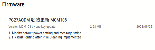

Hat schon jemand die Firmware Version MCM108 installiert und kann was dazu sagen (z.B. Fehler, Probleme)?
Das sieht schon auf der ASUS Seite etwas merkwürdig aus, wie mal schnell hingerotzt. Auch gibt es zu dieser Version kein "USB drive update".
Das ist glaube ich Update 107A (welches sie mir damals auf Anfrage wegen des Standby RGB Problems gegeben hatten). Dort wurde nach dem Eintritt in standby nach dem Pixel cleaning vergessen die Beleuchtung auszuschalten insofern man es so eingestellt hatte.

Hab mit der v107 manchmal das Problem beim HDR / SDR umschalten, das der Monitor dann schwarz bleibt. Ein mal Display Port Kabel ab und anstecken löst das Problem.
PG27AQDM Firmware update MCM109:
1. Fixed lighting issue: When PixelCleaning is performed after being in standby for some time, the RGB lighting does not return.
2. Fixed boot issue: Upon startup, a "No DisplayPort signal" message randomly appears, followed by entering standby mode.
3. Fixed random black screen issue: Resolved the black screen problem that occurs after restarting the PC under the QHD 240Hz setting.
4. Fixed blue light filter mode parameters: Recalibrated the color temperature and brightness settings for each level in blue light filter mode.
5. Fixed OSD strings: Changed "Standard Mode" to "Performance Mode" and updated the power setting warning message accordingly.
Lief sauber bei mir durch.
