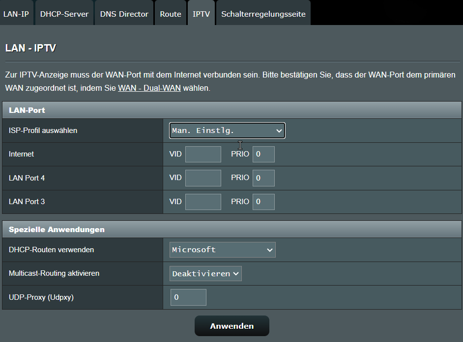

Es geht vermutlich um dieses Menü:

Ja genau dieses Menü, dann unter ISP-Profil , Man. Einstellungen.
und dann bei Internet, bei VID , die Zahl eingeben die ich vom Internet Anbieter bekommen habe.
Das war das einzige das ich umstellen musste, da mit ich Internet hatte.
