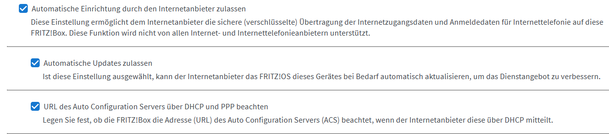

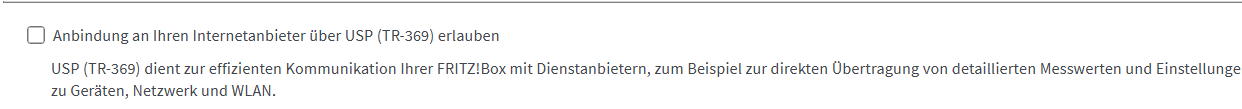

Was passiert wenn man das bei einer Providerbox alles deaktiviert?:
Anhang anzeigen 1464180Anhang anzeigen 1464182
Probier es doch aus, entweder passiert gar nichts oder wie bei mir da oben beschrieben, Wilhelm Tell ist aber nur ein kleiner Anbieter, keine Ahnung wie das andere Hand haben, und vor allen Dingen ist das auch Ewigkeiten her.
Meiner Meinung nach haben die erstens auf dem Geräten nichts zu suchen, und zweitens ist jeder unnötige Zugang ggf eine zusätzliche sicherheitslücke.
Diese TR 69 Geschichte gab es doch vor ein paar Jahren mal bei Telekom Geräten, oder habe ich das jetzt falsch im hinterkopf, das war doch auch richtig Worst-Case-Szenario.
Lege am besten vorher eine Sicherung an, zumindest bei freien Routern verschwindet das Menü wenn man da alle Haken raus macht! 😉

M@rsupil@mi schrieb:
Alles läuft weiter, wie bisher und der Provider kann nicht so einfach was ändern. So lange du keinen Service-Fall beim Support öffnest ist das auch nicht notwendig.

Was nicht so gut daran ist, wenn alles deaktiviert wird: Die Fritte erhält keine Automatischen FW-Updates mehr.
Das wäre bei einer gekauften Fbox kein Problem - aber bei einer Provider-Box schon.
Wenn Du selbst regelmäßig nach Updates suchst (bzw. Dich per E-Mail informieren lässt) und die Updates manuell durchführst, wärst Du allerdings auch diesem Problem gewappnet. 😉👍
Bleibt noch die Frage, ob es überhaupt eine Möglichkeit gibt, deine Provider-Box manuell mit Updates zu versorgen ...
Also ich habe eine Provider-Box und da gibt es zusätzlich zum "Zwangsupdate" via Provider auch die ganz normalen Updateinstellungen (unter System -> Updates), die man auf aus, manuell und automatisch stellen kann. Da bekommt man durchaus Updates und muss sich auch nicht selbst drum kümmern.
Der Optionspunkt im Screen ist eine Möglichkeit für den Provider aus der Ferne dem Kunden - etwa im Supportfall - eine spezielle Firmwareversion zu überspielen, aber schließt die Box nicht komplett von Updates aus.
Reaktionen: Tom345, Tanzmusikus und Engaged
Kann ich bestätigen, meine 6660 macht nur Auto Updates.

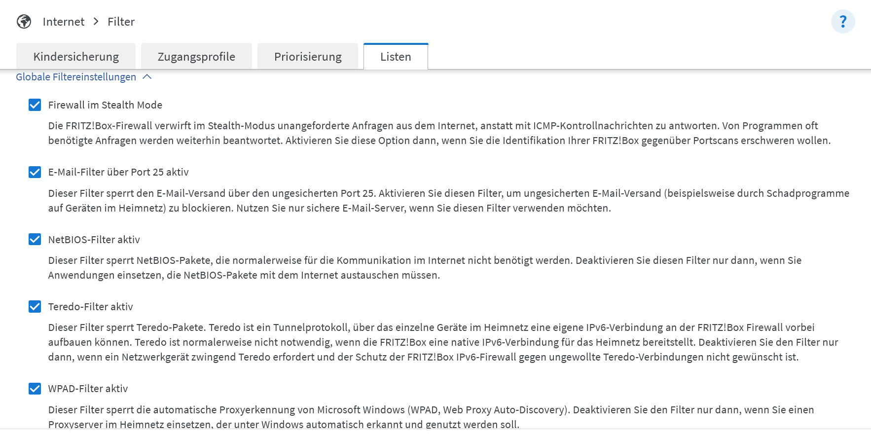

Oder einfach die Fritzbox Firewall in den Stealth Modus versetzen. Zumindest habe ich seit dem keine Login Versuche mehr sehen können da Portscanner keine Antwort mehr erhalten.
Reaktionen: Tanzmusikus, Engaged und truetone
Ach deshalb ist meine Fritte nicht betroffen. 😁

Also ich hab den Stealth Modus nicht aktiv und bin auch nicht davon betroffen.^^
Und ich hab auch alle Ports auf Standard und den Internetzugriff aktiv für die Fritzbox.^^
Ich werde das erst ändern wenn ich tatsächlich überhaupt mal einen einzigen gescheiterten Login-Versuch sehe.^^
