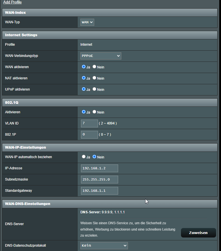

Du musst den „WAN Verbindungstyp“ von „statischer IP“ auf PPPoE wechseln.vocaris schrieb:Was Stelle ich denn bei WAN IP ein?
FRITZ!Box ist egal. Ich würde die VLAN-ID dort weglassen und nur im Asus eintragen (siehe vorherigen Post).vocaris schrieb:Muss die 7 bei vlanid AUCH in der FB hinterlegt sein?

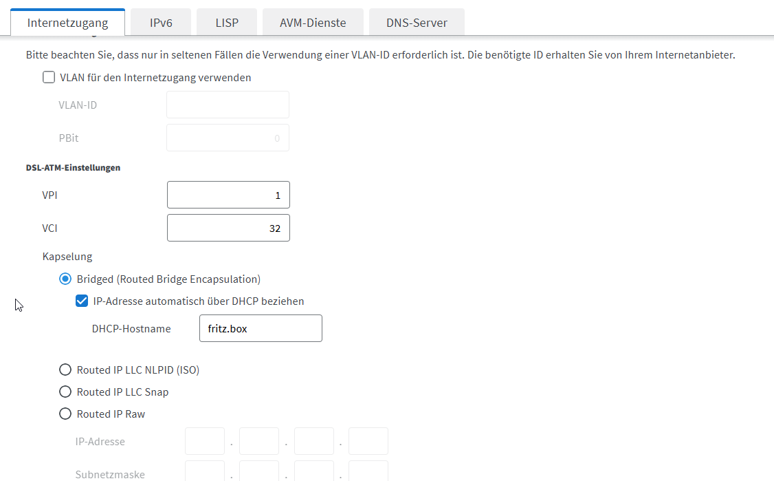

OK versuche nochmal das mit dem PPPoE Zugang.
In der FB habe ich nach Zugangsdaten NEIN aber noch folgende Block:
Bleibt das so?
Die FB hat weiterhin die Adresse 192.168.1.1 und es ist der DHCP Server aktiviert.

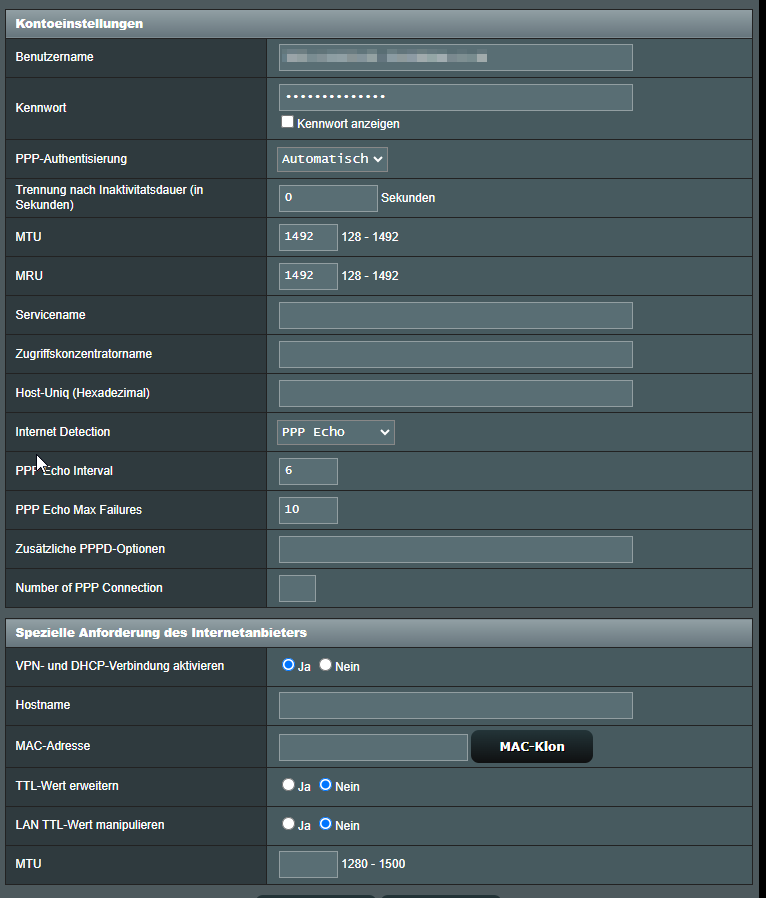

Auf der Asus Seite sieht das so aus:
DIe WAN IP werde ich wohl wieder vorgeben müssen. Das wäre die Adresse, die die FB dem Asus per DHCP zuordnet. Standardgateway ist die FB.
Was ist mit dem Rest:

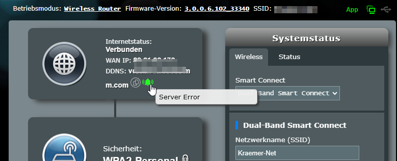

OK Hier das Ergebnis:
Wenn ich das wie oben aktiviere, dann ist die FB nicht mehr über 192.168.1.1. ansprechbar. Ich komme auf des ASUS aber es gibt keine I-NET. Laut Asus besteht keine WAN Verbindung. Auch wenn die die WAN IP auf "automatisch beziehen" umstelle gibt es kein I-Net. Ich komme erst wieder auf die FB, wenn ich bei WAN auf "statische IP" umstelle. Dann alles wieder zurück konfigurieren und dann habe ich wieder den alten Stand.
Entweder ist irgendwo was falsch oder es geht nicht.
Aber.. auch wenn es iVm mit den ISP nicht geht so müsste man doch auf jeden Fall auf die Oberfläche der FB kommen. Insofern glaube ich, dass da woanders noch eine Einstellung fehlt.
Bleibt das so?

Nein, die musst Du automatisch beziehen lassen, denn das ist die IP-Adresse, die Du durch den Internet-Anbieter bekommst.vocaris schrieb:DIe WAN IP werde ich wohl wieder vorgeben müssen.
Alles so lassen. Wenn Du willst, kannst Du noch die „Internet Detection“ abschalten, denn die bringt in Deutschland quasi nix.vocaris schrieb:Was ist mit dem Rest:

OK. Autom. habe ich auf Seiten des Asus ja auch schon eingestellt. Kein I Net.

Die FRITZ!Box ist so richtig, Wichtig ist dass dort keine Zugangsdaten hinterleg sind. Geht das nicht, falsche Zugangsdaten probieren. Ansonsten noch ohne Zugangsdaten, WLN-ID in der FRITZ!Box und keinem VLAN-Tagging (802.1Q) im Asus.

Wenn ich auf dem Asus 802.1Q deaktiviere, dann kann ich dort aber nicht die wohl notwendige VLANID 7 eingeben.

Genau, Du gibt die dann in der FRITZ!Box an.vocaris schrieb:Wenn ich auf dem Asus 802.1Q deaktiviere, dann kann ich dort aber nicht die wohl notwendige VLANID 7 eingeben.
