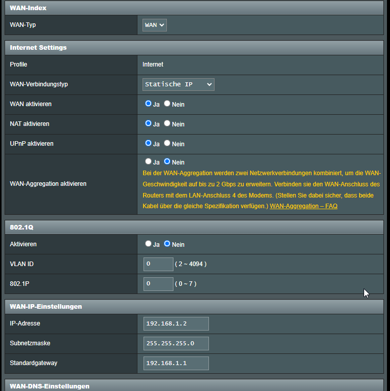

Im Keller ist die TAE Dose mit VDSL. Dort habe ich eine 7490, die die bNT Zugangsdaten hat. WLAN ist deaktiviert. DHCP ist an und der IP Bereich ist 192.168.1.x. Die 7490 hat die 192.168.1.1. Die 7490 ist mit ienem LAN mit dem ASUS RT-AX88U Pro verbunden. Dort im WAN Eingang. Der Asus läuft im Router Modus (AP geht nicht, da dann VPN etc. nicht zur Verfügung stehe. Im Asus ist DHCP aktiviert. Im IP Bereich 192.168.8.x. Der Asus hat die IP 192.168.8.1. Im WAN Bereich hat der Asus von der 7490 die IP 192.168.1.2 bekommen.

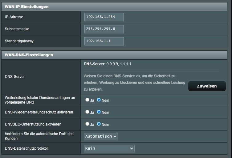

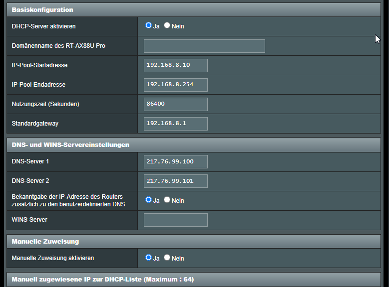

Warum trägst du im DHCP den externen DNS ein (217.76.99.100)? Das macht keinen Sinn, da der Router so die Geräte im lokalen LAN nicht zuordnen kann?
Sauberer ist es im DHCP den Router DNS einzutragen und im WAN-Setting den externen DNS zu verteilen. Nur so klappt die Auflösung im LAN problemlos…
Moin. Also vorab... Habe es soweit wohl hinbekommen. Ein blöder Fehler. Denn auf den NB war die Netzwerkkarte (nicht mit LAN verbunden) in den IP4 Einstellungen mit der IP 192.168.8.2 definiert. Ich hatte vor einigen Tagen ein Waveshare Geräte konfiguriert und da musste das Gerät in eine IP Bereich eingebunden werden. Alleine diese Einstellung hat wohl für die Störung gesorgt, dass die 192.168.8.2 (was in dem Fall zufällig die gleiche IP wie bei der Lan Client FB ist)😶‍🌫️
OK. Da wir bei DNS sind auch direkt eine Frage, was man wo eintragen soll.
Wie gesagt bin ich bei bNT. Die haben bei der Providereinstellung auf der Fritzbox als Vorgabe "Vom Internetanbieter zugewiesene DNSv4-Server verwenden (empfohlen)". Also wird nichts eingetragen.
Was bedeute das jetzt für die Einstellung des WAN Ports und innerhalb der DHCP Konfig. Dort auch alles leer lassen. Oder ist es ggf. besser eine bestimmten DNS zu hinterlegen? Uns damit auch ganz vorne bei den ISP Einstellungen?
PS: Ergänzende Info. BEi den WAN Einstellungen auf dem ASUS MUSS ich ein DNS zuordnen. Da ich den aber vom ISP nicht kenne (ist ja leer geblieben) ist die Frage was ich da eintragen muss
Schlimmstenfalls die IP von der FB 7490, welche die Einwahl macht. Oder einen DNS-Server deiner Wahl, muss ja nicht vom ISP sein.
Asus WAN: IP-Adresse der FRITZ!Box 7490 mit PPPoE, also bei Dir 192.168.1.1.
Asus LAN: IP-Adresse des Asus selbst, also bei Dir 192.168.8.1.
Also quasi immer das Standardgateway kopieren.
Aber ich würde Dir das mit PPPoE-Passthrough wirklich empfehlen, also in der FRITZ!Box im Keller bei „Zugangsdaten: Nein“ und dann bei PPPoE-Passthrough den Haken setzen. Nur so bekommst wenn überhaupt Du IPv6. Und ich würde ein DSL-Modem holen und die FRITZ!Box im Keller ersetzen.
Auf der bNT HP steht als DNS 217.76.99.100 und 217.76.99.101. Diese habe ich jetzt überall (also WAN und DHCP) eingetragen.

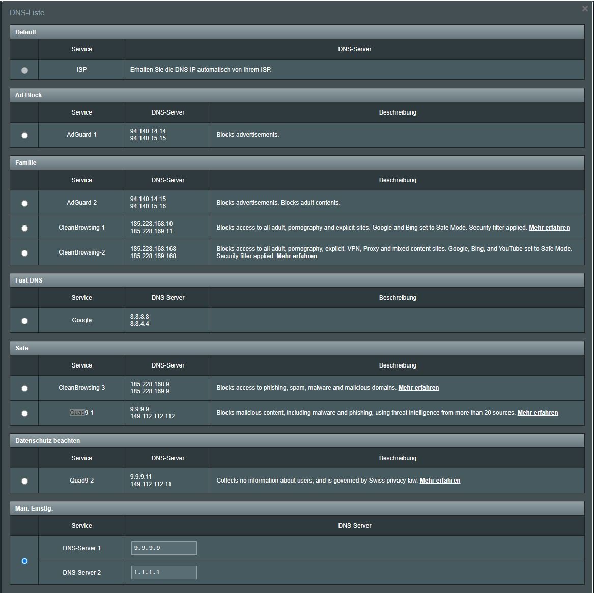

Wenn du den Endgeräten selbst bereits eine Provider DNS zuweist, können die untereinander nicht mehr auflösen. Daher auf jeden Fall den Asus als DNS zuweisen.
Der Asus hat ja bereits vergebene DNS-Server die man einfach auswählen kann. Ich persönlich bin kein Freund von Provider DNS, da es bspw. bei uns in Österreich Netzsperren gibt und Provider eine Menge Webseiten sperren (müssen)…
Ich nutze Quad9 und Cloudflare, aber das bleibt wiederum jedem selbst überlassen…
@Tronix Bedeuet jetzt was?
In der FB, die die Verbindung zum ISP aufbaut lasse ich die Felder leer (Also autom. Vergabe)
In der WAN Einstellung des ASUS setze ich die indiv. 1.1.1.1 und 9.9.9.9 und was setze ich bei der LAN DHCP Einstellung?
Asus-WAN:
Gateway ist die IP deiner Fritzbox (192.168.1.1)
DNS ist entweder Fritzbox, oder Provider DNS oder selbst gewählt.
Asus-LAN-DHCP:
Gateway ist die IP deines Asus Routers (192.168.8.1)
DNS ist die IP deines Asus Routers (192.168.8.1)
LAN-DHCP ist das was deine Endgeräte intern zugewiesen bekommen… Hat mit dem Provider nix zu tun…
