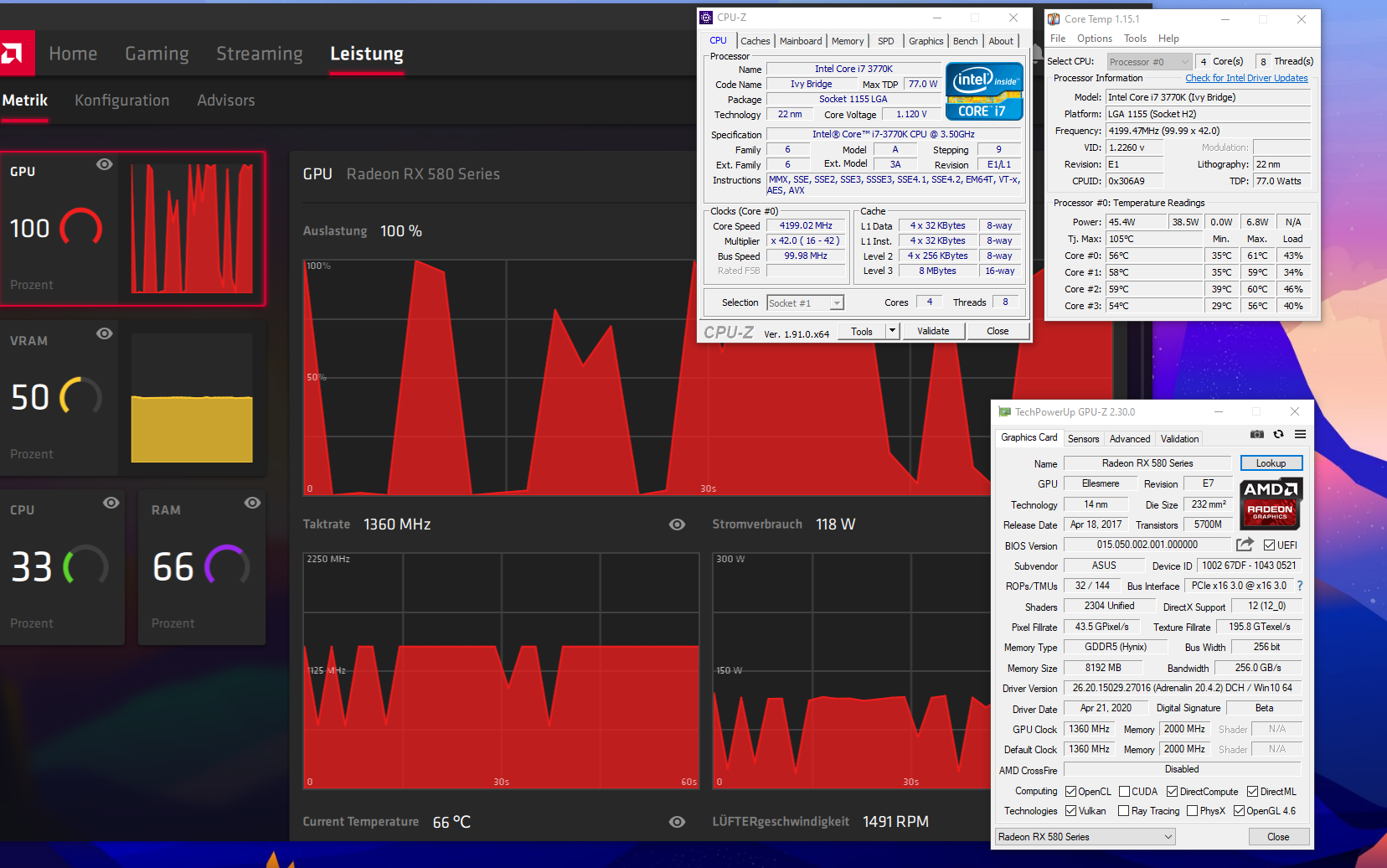

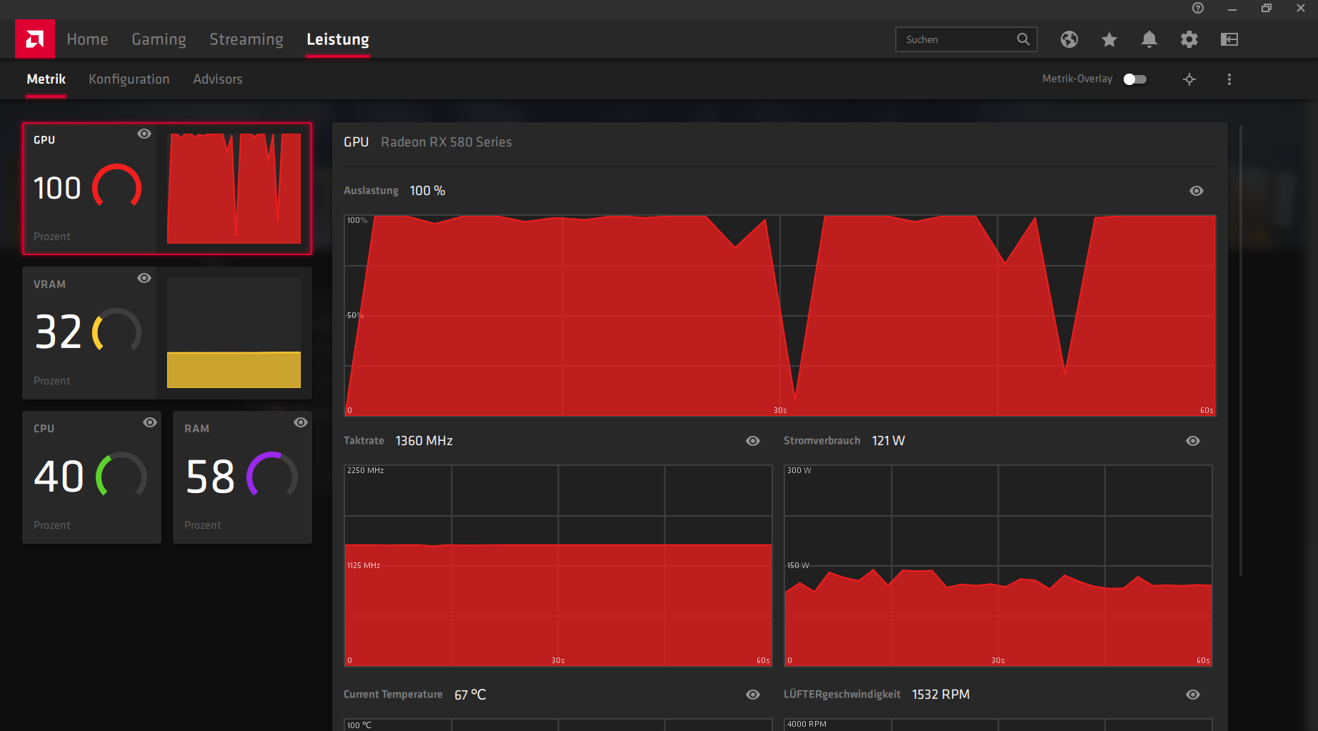

ich spiele aktuell Snowrunner bzw. Mordhau, meine GPU läuft hier immer auf 100% btw. throttled ohne Ende.
Ist sowas im Spiel deutlich sprübar, oder gilt es sowas zu ignorieren? ;)
Als Software nutze ich AMD Adrenalin 2020
Ich spiele meistens auf High/Ultra auf 1920x1080

Das kann ich mir bei 61°C nicht vorstellen oder hast du die Karte in der max. Leistungsaufnahme begrenzt?
Vermutlich kommt eher der 3770k an seine Grenzen. Wie stehts um die CPU Auslastung der einzelnen Kerne beim Spielen?

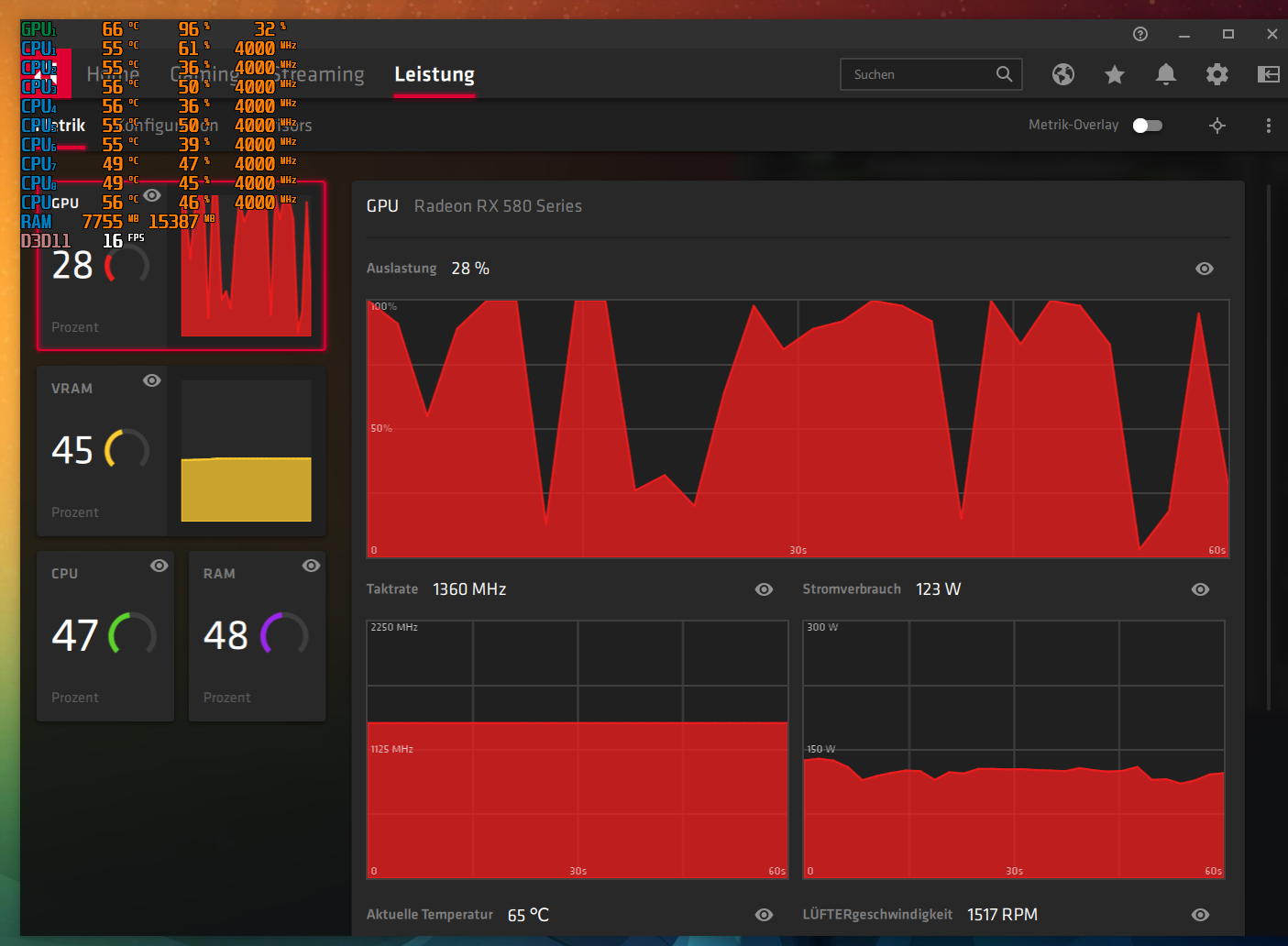

Habe jetzt gefühlt alles auf aus (Manches auf den Screenshots noch aktiv).
Komisch ist: 3D Mark zeigt dieses Verhalten nicht, sondern nur bei Games.
Die CPU läuft laut Adrenalin immer bei 50%
Leistungsaufnahme begrenzt? Nicht das ich wüsste...eigentlich.
GPU-Z Sensor Log (Gestern und heute), inkl. Games und 3D Mark gestern Abend.

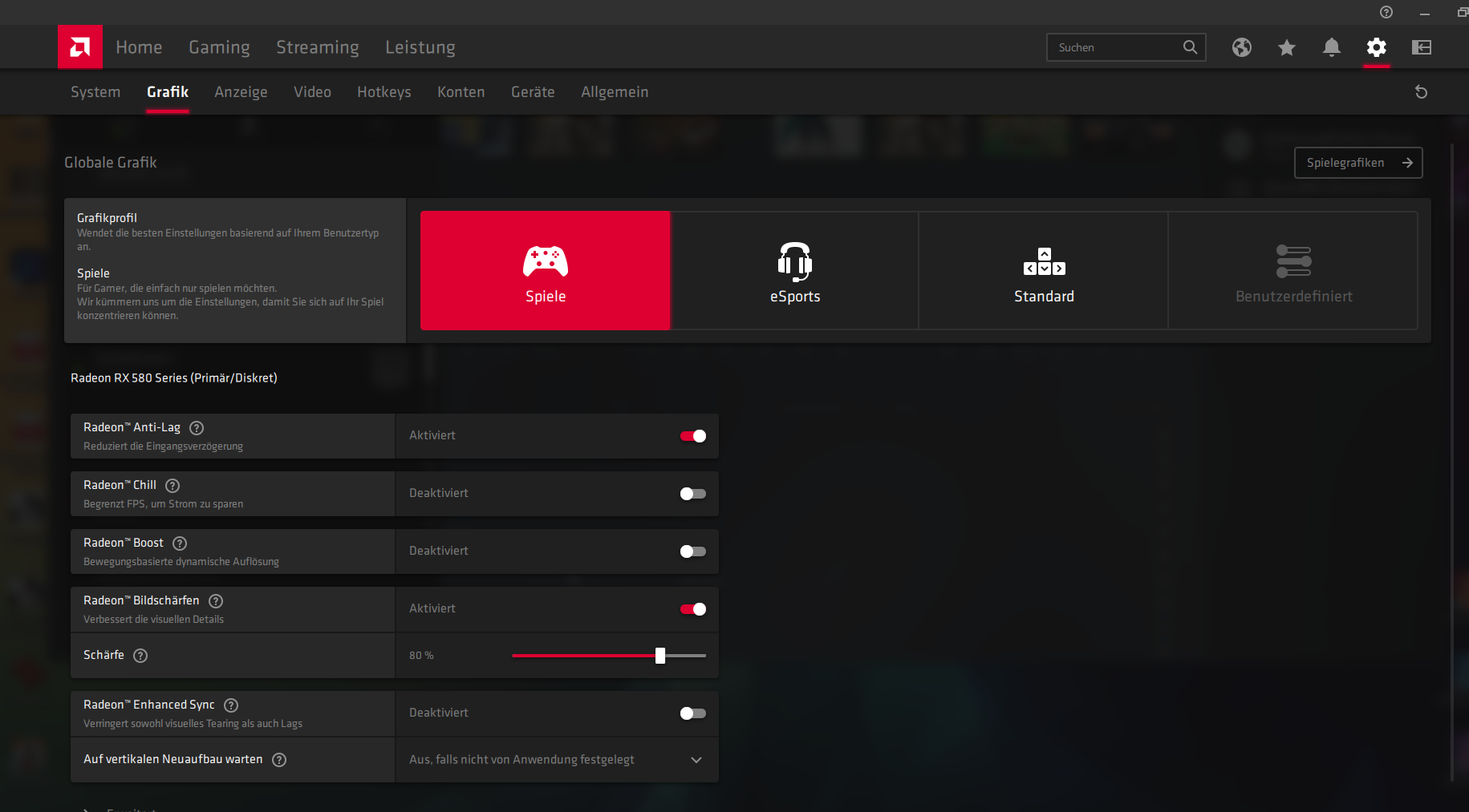

Du hast im ersten Screenshot eindeutig VSYNC an. Damit sind deine FPS auf exakt die Monitor Refreshrate, also 60hz begrenzt. Wenn du für 60 Bilder aber nur 50% Leistung brauchst, dann dreht die GPU halt Däumchen und macht nix...

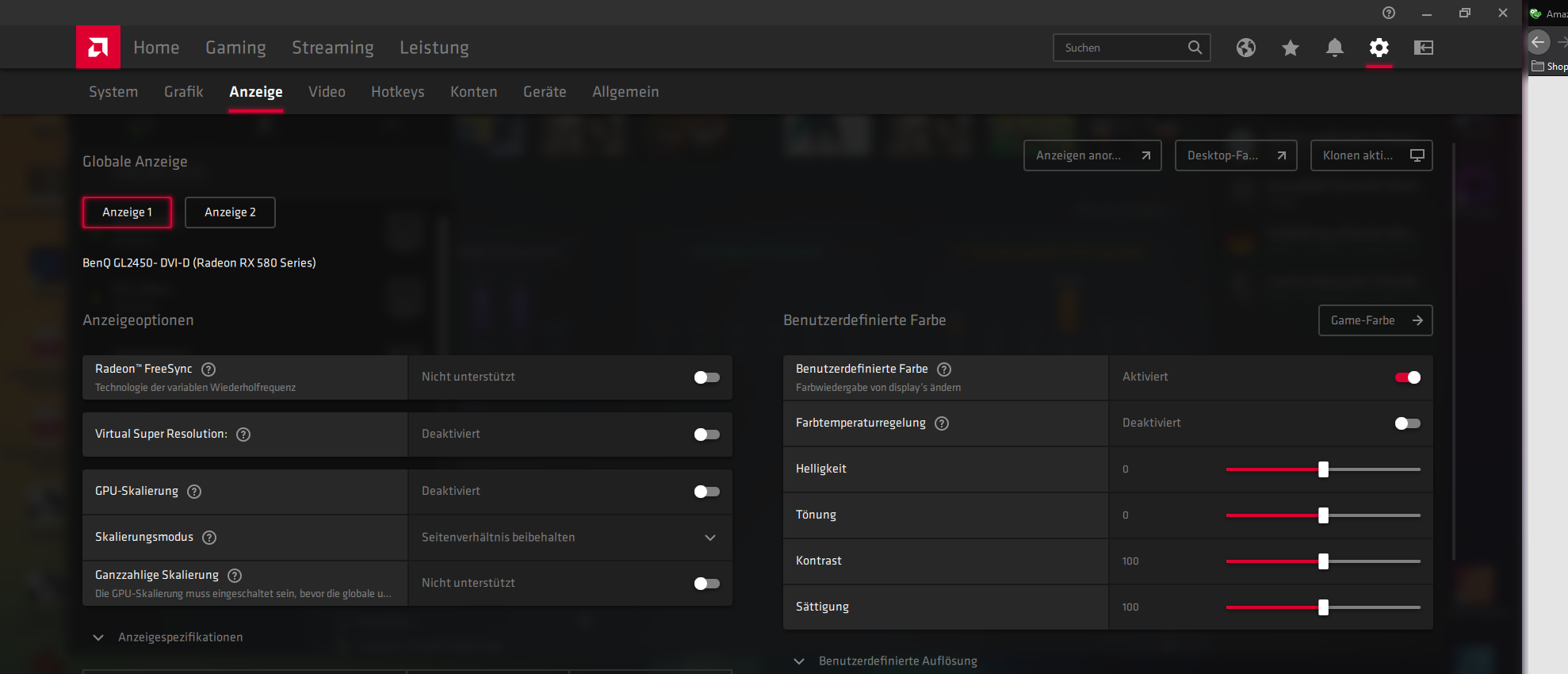

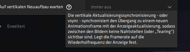

Diese Einstellung, oder liege ich falsch? Werde es jetzt nochmals testen. Danke für den Tipp.
Irgendwas hatte ich eingestellt, da mein Monitor in der Mitte bei schnellen Bewegungen "schlieren" gezogen hat.
Normalerweise stellt man das im Spiel selbst ein.
Ob Vsync an oder aus ist ne persönliche Präferenz, ich hab es meistens an.
Das ist aber halt der Grund warum deine Graka nicht auf 100% läuft.

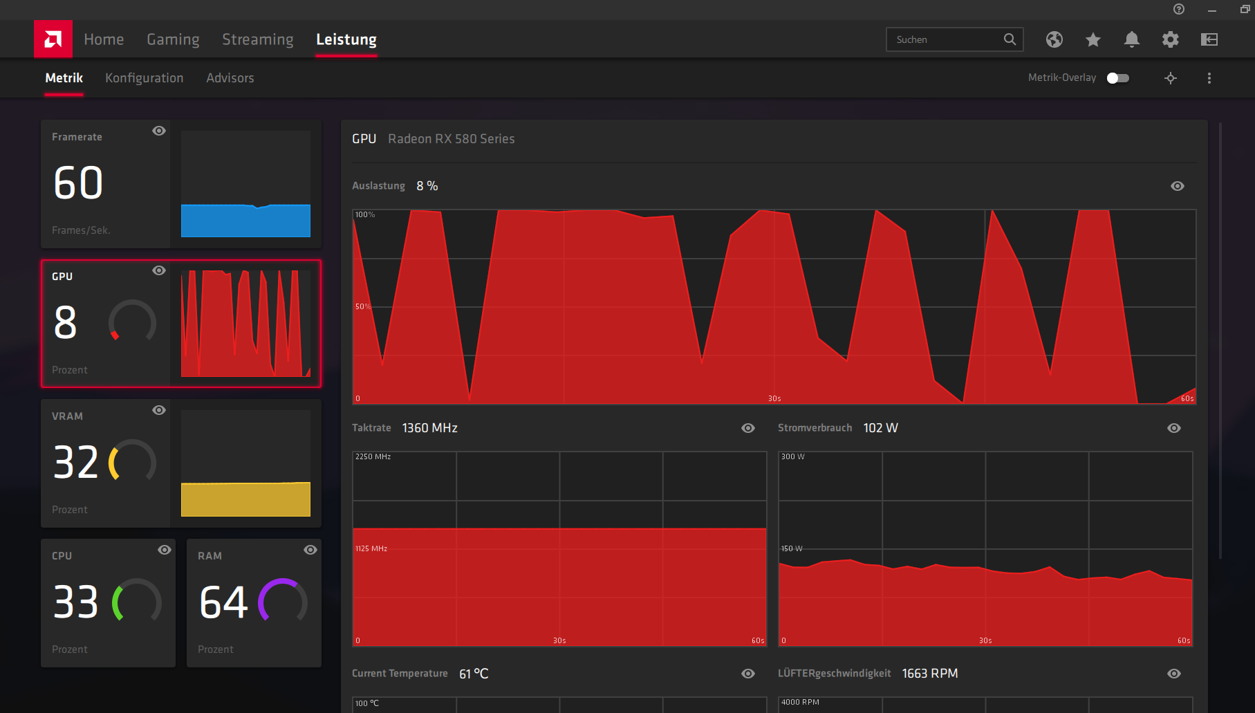

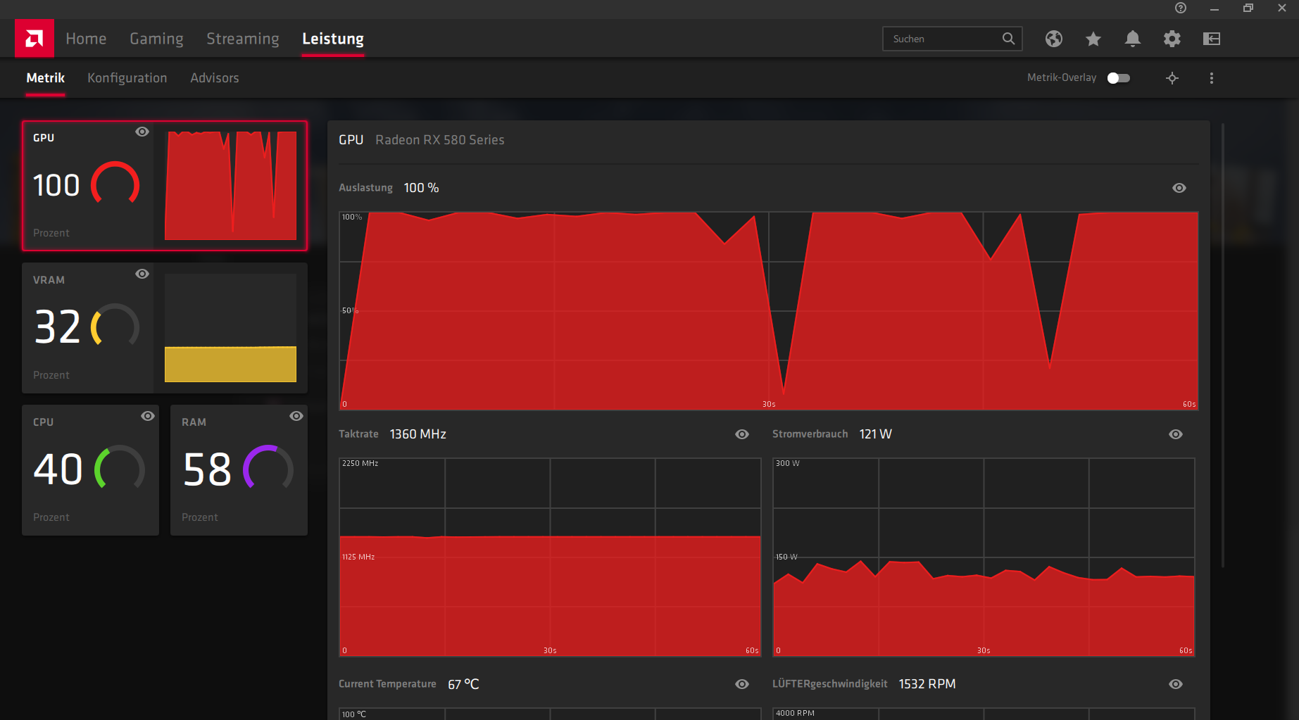

Besser geworden (alles bei Adrenalin auf aus)
Mal schauen ob ich es noch in den SPielen selbst anpasen kann ;)

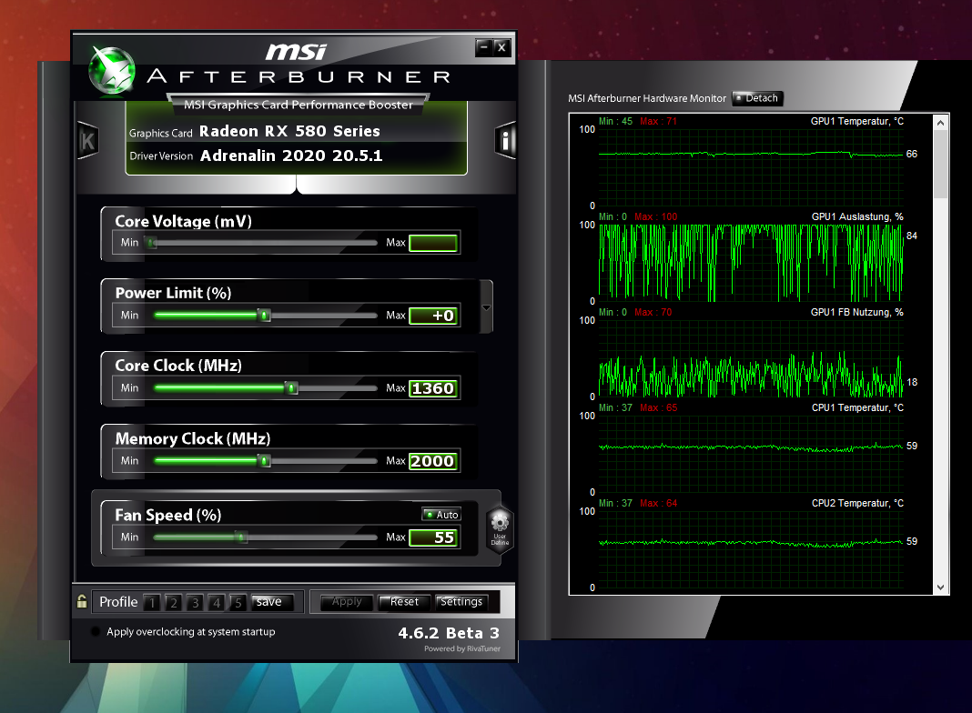

ich muss meinen Thread nochmal beleben.
Anbei ein Video mit Ultra/Low Settings im Spiel SnowRunner (Ruckler bei 2:04).
Link: https://nx7204.your-storageshare.de/s/k2aLg7CZx3afpgK
V-Sync ist aus, ebenso ist V-Sync in Adrenalin 20.5.1 aus.
Können die Schwankungen auch von meinem Monitor kommen? Ist per DVI an der Graka (Monitor hat kein HDMI) 60HZ, 5ms. Datenblatt https://www.prad.de/technische-daten/monitor-datenblatt/benq-gl2450/

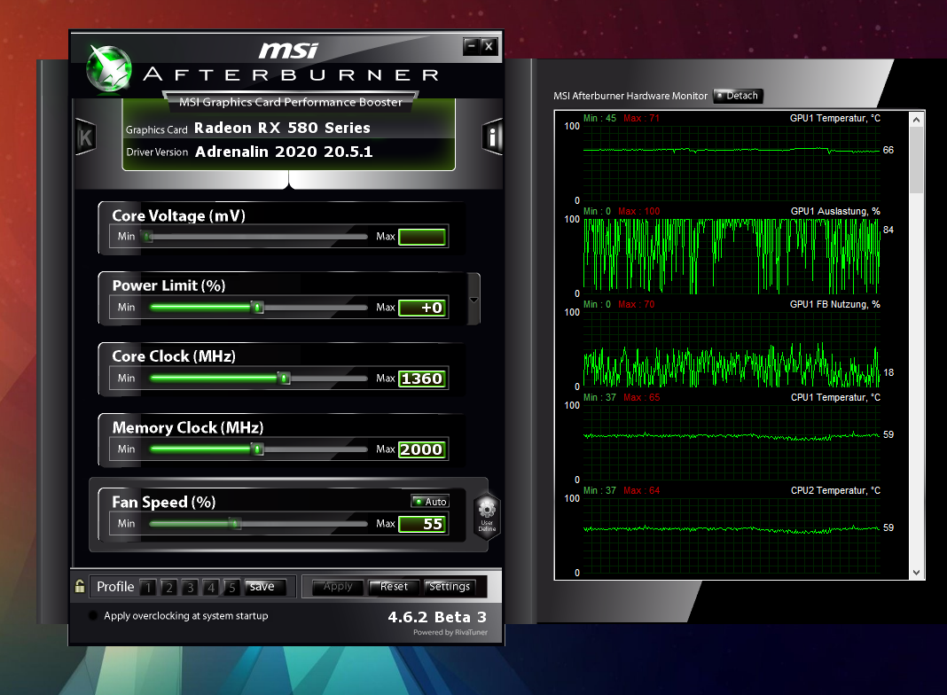

Klar, meinen i7 3770k (4GHz) hatte ich auch schon im Auge, bin mir aber unsicher wie ich die Auslastung deuten kann. (Ja den Beitrag von @HisN hatte ich gelesen) ;)
Wenn ich bei Mordhau V-Sync deaktiviere, zieht es schöne "schlieren" durchs Bild.

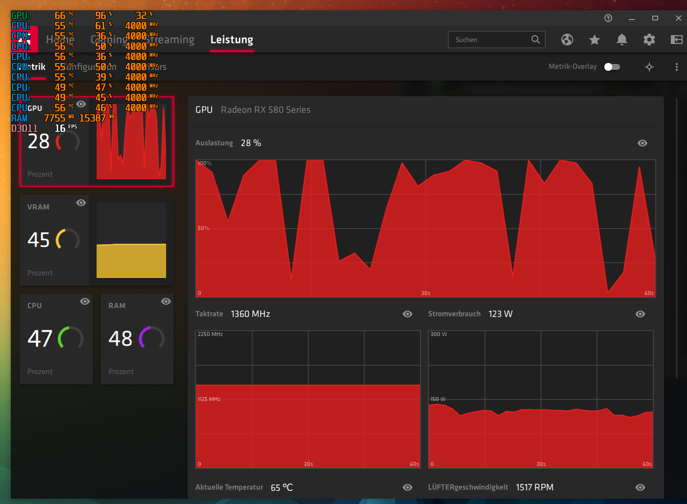

Ich pushe ungerne, aber..Ideen? ;)
Du wirst im CPU Limit sein, wenn die Graka nicht voll ausgelastet ist (ja es gibt natürlich andere möglichkeiten auch vram, ram, hdd, sieht bei den Video aber eher nach CPU Limit aus). CPU muss nicht auf 100% sein um im Limit zu laufen. Wenn ein Spiel z.B. nur 2 von 4 Threads nutzt kann die CPU ja nicht auf 100% ausgelastet werden.
Edit: Gibt es einen Grund warum die Karte unbedingt auf 100% laufen soll?
Reaktionen: tusen_takk
100% -> Dachte es ist nicht gut wenn die Graka von 100% auf 4% und wieder hoch auf 100% knallt.
Ja, wenn es die CPU sein sollte, werde ich mal für die kommenden Monate nach neuer Hardware schauen..wobei die Kiste ja "eigentlich" läuft.
Wird bei AMD anders dargestellt, man kann es glaube ich irgendwo im Afterburner umstellen, bei Nvidia würde es dann z.B. 70% Auslastung oder so anzeigen, statt diesen 100 - 4% sprüngen.
Sieht bei mir auch nicht anders aus, sobald ich nicht um GPU Limit bin springt halt die Last.
Aber es ist der Karte egal ob sie solche Sprünge hat, wird sogar für die Lebensdauer besser sein als permanente 100%
Mordhau könntest du ragdoll zurückdrehen, geht auf die CPU.
Wenn du zufrieden bist dann lass es so, der Karte schadet es nicht bzw. Ist es sogar ein normales Verhalten.
