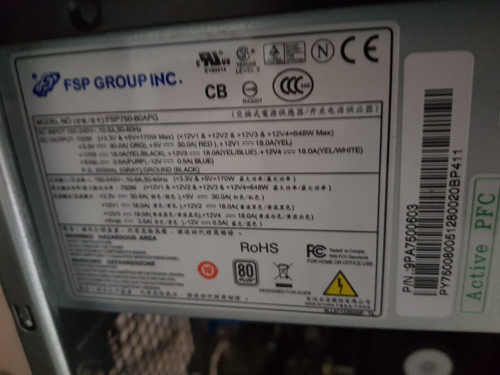

@ TE: welches "750W Netzteil" genau? dass der A8 5600K die 580 massiv ausbremsen wird weißt du?
Oder das ominöse "750 Watt" Netzteil ist ein 200 Watt Böller.

I'm Geräte a ager wird sie nicht erkannt aber in dem Treiber Reinigungs program wurde sie erkannt
750 Watt... Ein ChinaKracher?

Das ist das Netzteil
Die Karte könnte defekt sein, also müh dich vllt. nicht zu sehr ab.
Ein 750 Watt FSP Netzteil sollte eigentlich sehr gut sein. Normalerweise kommen die OEM Dinger von FSP mit 400 Watt.
