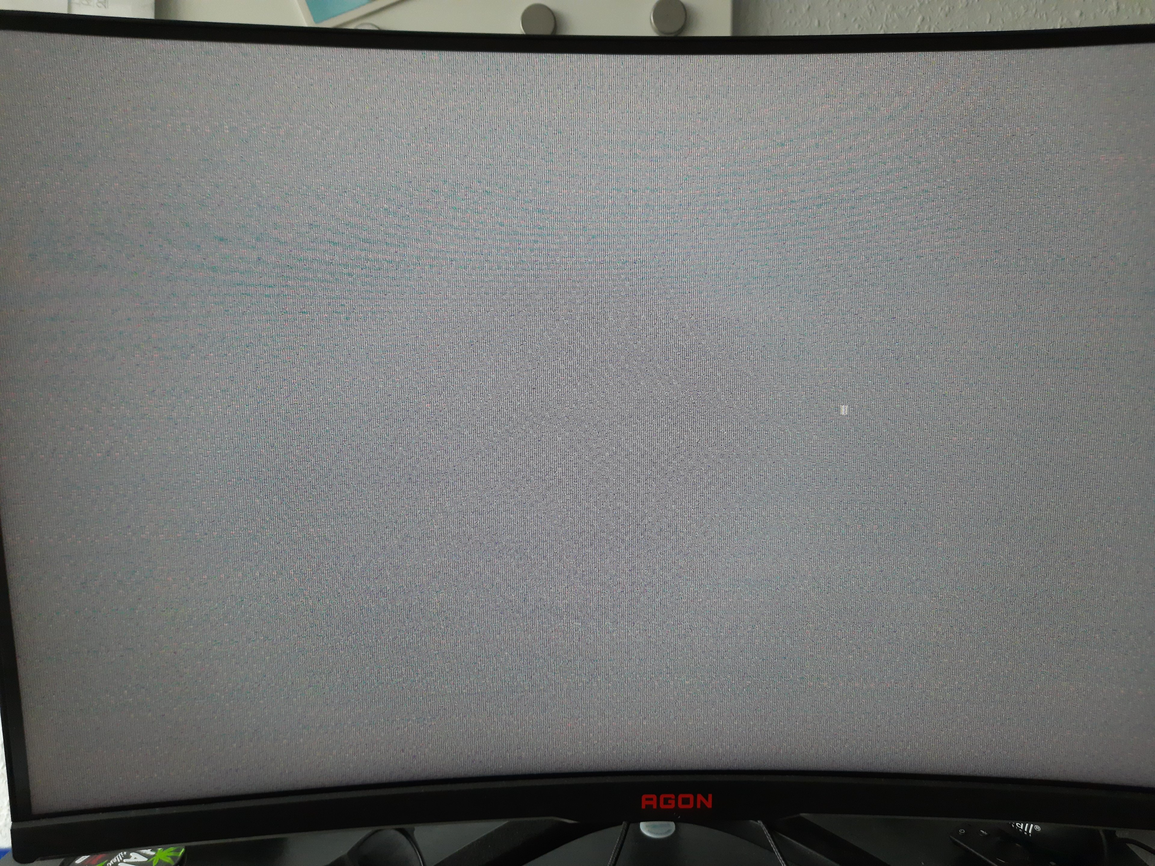

Anfangs nur alle paar Wochen mal, mittlerweile SEHR häufig (heute insgesamt schon 3x) reagiert der Computer von einem auf den anderen Moment nicht mehr, Maus lässt sich nicht mehr nutzen und dann stürzt er komplett ab bzw. zeigt das unten eingefügte Bild:
Langer Druck auf den Power-Button hilft, dann kann ich neustarten... in der Ereignisanzeige zeigt es nix verwertbares, außer n Fehler 41 mit Kernel-Power, also "Abschalten ohne Vorwarnung", so quasi.
Mehrfach Treiber-Neuinstallation, AMD Settings umgestellt (lief immer auf energiesparend, jetzt mal auf "Standard" eingestellt), Under- und Overvolting, altes OC-Profil geladen, etc... hat bisher nix gebracht. Mal läuft es gut, dann läuft es wieder nicht gut und stürzt alle paar Minuten ab. Grafikkarte ist erst ein Jahr alt, traue mich noch nicht, das Ding aufzuschrauben und evtl. nachzusehen...
Habt ihr ne Idee, was das sein könnte? Ist der VRAM defekt? Lüfter drehen sich weiterhin, also glaube ich kaum ans Netzteil...

Wie VRAM sieht mir das Foto nicht aus. XMP mit 3.200MHz ist übertakten. Spezifikationen sagen 2.933MHz ( wenn ich hier nicht irgend einen Absatz verpasst habe - macht sich auf dem Smartphone nicht so gut).
Reaktionen: Kloin und ToflixGamer

Du kannst Memtest schon laufen lassen aber lass den RAM abseits davon mal bei 3000 MHz im NonXMP Betrieb und schau ob sich der Rechner stabil verhält und berichte dann hier.
Reaktionen: ToflixGamer
Erstes Update: auf 2400Mhz (ohne XMP) konnte ich jetzt schon mal mehr machen als sonst. Der PC läuft "relativ" stabil, gefühlt aber n gutes Stück langsamer.
Ich mach jetzt mal mein wichtiges Zeug fertig und lass dann mal auf 3000 Mhz ohne XMP laufen. Stresstest auf der Grafikkarte läuft übrigens problemlos, außer halt ein extrem langsamer PC. :'D
