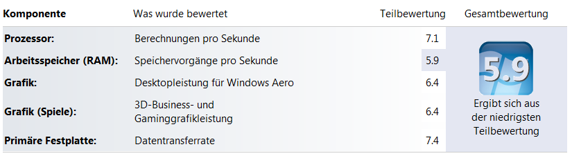

Habe ein UX21 A i7 256 GB Sandisk... Leistungsindex 7,4 für die SSD
Vielleicht nochmal die Frage, wer merkt denn einen Unterschied im normalen Alltag, oder hängt sich jeder nur an den Benchmarks auf?
Hier nochmal der LI.
Ansonsten bin ich sehr zufrieden mit dem Teil, keine Pixelfehler, Scharnier ok, Akku könnte was länger halten.
Aber sonst bin ich überzeugt von dem Asus.
