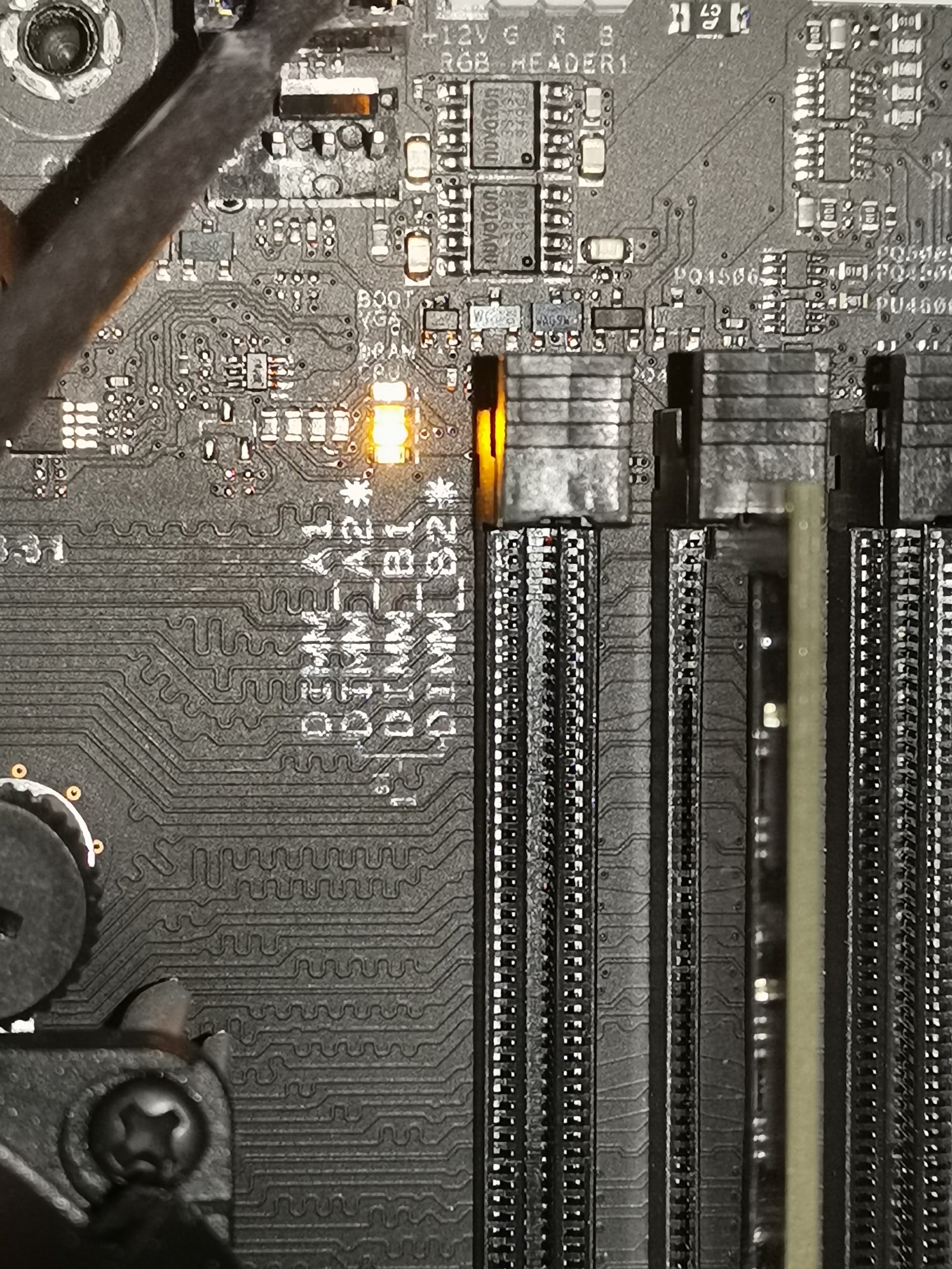

Ich habe von einem Bekannten den PC hier. Ich habe er habe ihn wohl selber gebaut und da geht "gar nichts".
Nun habe ich ihn auseinander gebaut und wieder zusammen gebaut und die Lüfter drehen sich alle, es leuchtet alles aber es kommt kein Bild.
Es leuchtet eine Leute, aber mir erschließt es sich nicht, welche das sein soll.
Ich denke evtl "Dram". Aber ich bin mir nicht sicher. Bitte um Hilfe.

Im Handbuch nichts gefunden?
Mach doch mal ein Bild, das würde die Suche vereinfachen. (Edit: Wurde ergänzt)
Wenn du den RAM im Verdacht hast, kannst du ja aus deinem System (Signatur) mal einen Riegel einsetzen und schauen ob der PC booted.
Man sieht ja auf deinem Foto, das es die zweite von unten ist und das die Gelb leuchtet, als DRAM
Reaktionen: Slayn
Vernünftigen c-mos clear gemacht ?

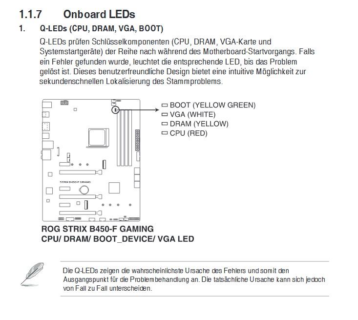

Laut Handbuch bedeutet gelbes Licht der LED ein Problem mit dem RAM. Also mal jedes Modul einzeln in jedem RAM Slot testen.
Reaktionen: Slayn und Silver4Monsters

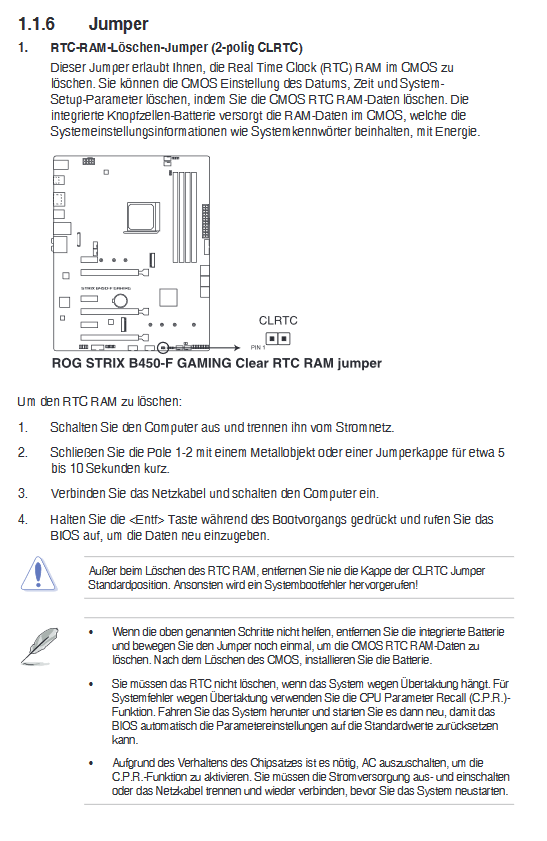

  • Bios resetten via Jumper siehe Handbuch
Ich finds immer wieder erstaunlich wie die Leute die Anleitung regoros ignorieren.
Ähm mir war schon klar, dass es was mit dem RAM zu tun hat...

Ist das die Anleitung?
Reaktionen: HITCHER_I
CMOS Reset aber ordentlich mit entnommener Puffer-Batterie 2 Minuten inkl. Reststromentladung.
Reaktionen: Croftout90
Ja , ist die richtige anleitung
und mach auch so, batterie raus ist meist nur die halbe miete,
