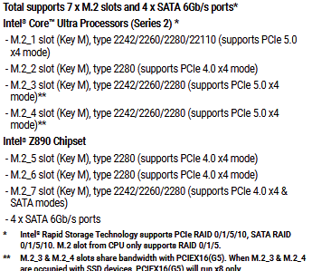

Ich habe 2x eine Samsung 9100 Pro 2TB 5.0 nvme und einmal eine Samsung 990 4TB 4.0
Laut meiner stundenlangen Recherche ist es mit dem Strix-e Z890 Board nicht möglich beide 9100 Pro mit voller Bandbreite zu nutzen da ansonsten die Graka von 16 auf 8 Pcie reduziert wird.
Daher habe ich laut Web die erste 9100 Pro auf den Socket M. 2_1 gesteckt, die zweite 9100 Pro auf den Socket M. 2_2
und die 990 Pro auf den Socket M. 2_6
Da ich viel mit DJ Serato und Videobearbeitung (Magix Video) arbeite war dies laut Web die einzige richtige Lösung.
Nun musste ich allerdings mit Samsung Magician feststellen, das die 9100 Pro auf M. 2_1 die volle Leistung hat bzgl lesen und schreiben, aber die zweite 9100 Pro sogar weniger als die 990 Pro hat.
Kann mir hier ggf jemand einen Rat geben ?. Da es nicht möglich ohne die Graka auf 8 Pcie zu reduzieren, welche möglichkeit hätte ich denn noch ?.
Alternativ verkaufe ich die zweite 9100 Pro und verbaue eine weitere 990 Pro.
Vielen lieben Dank vorab für jede Hilfe.

Handbuch hilft:

Im Grunde relativ simpel:
Die 990 Pro reizt den PCIE4 Steckplatz voll aus. Wenn dort also eine 9100 Pro in ein PCIE4 Steckplatz kommt, kann sie einfach nicht schneller sein.
Da deine GPU aber mit x8 und x16 quasi identisch schnell läuft, kannst du einfach beide 9100 Pro in die PCIE5 Steckplätze packen. Dann hast du den vollen Speed der SSDs und keinen Nachteil bei deiner Grafkkarte.
Halbe Bandbreite bei der GPU hört sich also nur schlimm an, hat aber keine Auswirkungen. Kannst dann sogar 3x PCIE5 SSDs verbauen und an 1, 3 und 4 verbauen.

Ok, vielen lieben Dank. Also meinst du ich sollte die System SSd 9100 auf Socket M.2_1 lassen und die zweite auch auf 5.0 also Socket M.2_3 oder M2_4 einbauen und die Graka vernachlässigen?.
Sorry und vielen lieben Dank ☺️
Wäre eine Möglichkeit, in den andere Slots läuft sie dann halt mit PCIe 4.0 - schneller als die 990 kann sie dann nicht sein.

Oh weh, doch falsch beraten lassen. Nun ist alles gekauft und benutzt. Muss jetzt damit leben. Aber eure Ratschläge waren super. Ich verbaue jetzt ein System ssd 9100 auf den M.2_1, die zweite auf M.2_3 und die 4TB 990 Pro auf M.2_6. Das sollte dann wohl passen ☺️ vielen lieben Dank
