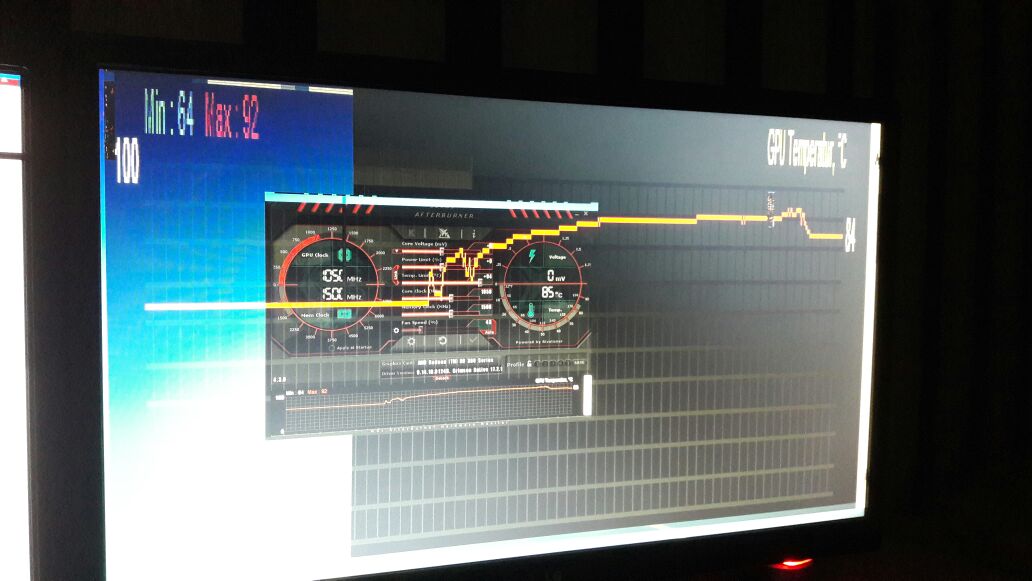

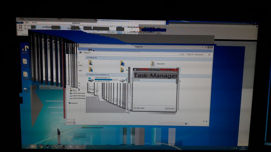

Viel lässt sich nicht tun, ändere ich den Takt flackert das Bild, bis es komplett schwarz ist. Was übrig bleibt, den PC über Knopf herunterzufahren.
Variere ich mit der Spannung bekomme ich entweder gleich freezes oder Artefakte siehe Anhang
Die Grafikkarte habe ich wieder auf die Stock Werte zurückgesetzt, da die Spannung herunterzusetzen bis -50 oder auch bis -30 keinen Temperaturunterschied hermacht.
