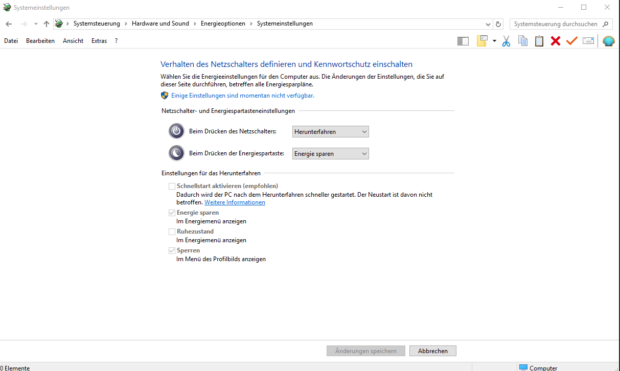

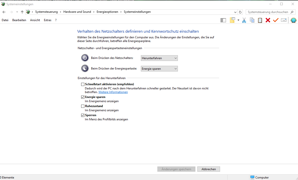

Win Schnellstart Testweise mal deaktiviert? Macht öfter Probleme bei USB Audiogeräten, z. B. bei meinem Scarlett 2i2. (Die Strix Soar soll ja glaub einen USB Brücken Chip oder so was ähnliches verbaut haben)
Findest du unter Enegrieeinstellungen und dann oben links "was beim drücken des Netzschalters passieren soll". Dort dann die Einstellungen die nicht verfügbar sind anzeigen lassen.
Danke werde ich mal versuchen
