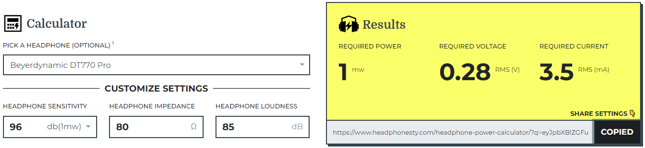

Ich kann nicht viel Daten zu der Ausgangsleistung der Soundkarte finden, aber Asus meinte es wäre OK für ein 600Ohm Kopfhörer, was halt nichts heißen will, weil die Sensitivität des Kopfhörers nicht berücksichtigt wird...
Das DT770 Pro 80Ohm hat eine Sensitivität von 96dB/mW heißt einfach zu betreiben, um 85dB (empfohlen um Ohren zu schönen) zu haben braucht man kein mW, das sollte die Soar definitiv liefern können:
https://www.headphonesty.com/headph...ic2Vuc2l0aXZpdHlNZWFzdXJlbWVudCI6IndhdHQifQ==
