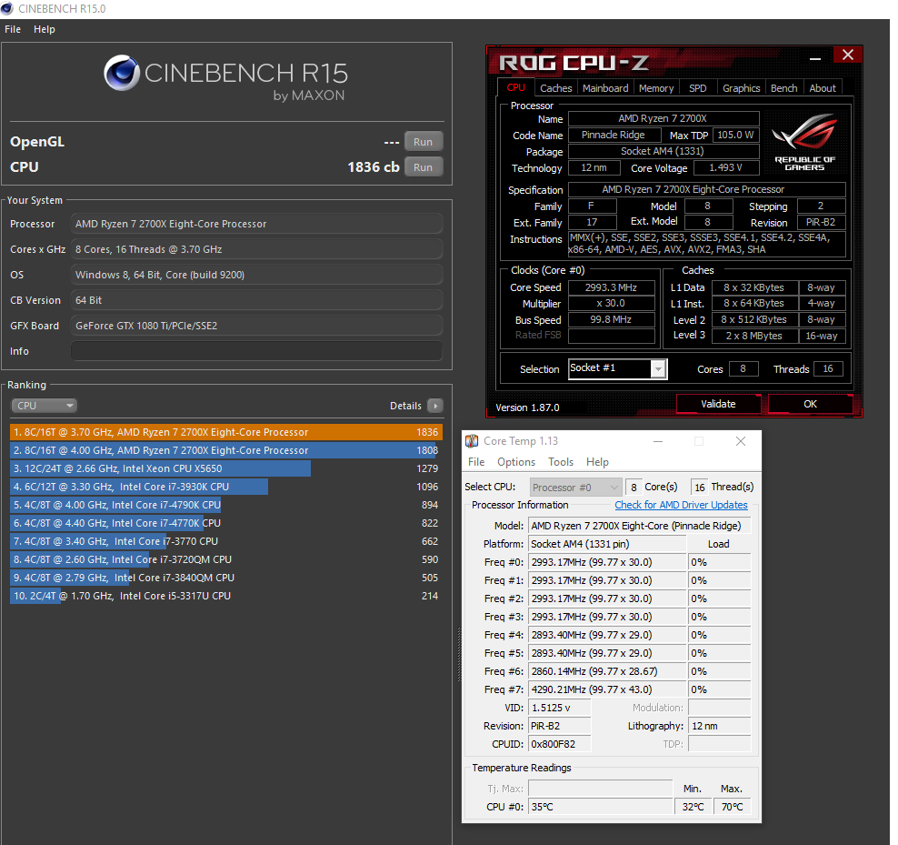

mein System aus der Signatur macht mir leider viel Ärger.
Ich habe im Bios alles auf Auto gestellt, ich habe nichts übertaktet. Es steht ausnahmslos alles auf "Auto".
Wenn ich Cinebench laufen lasse, prügelt das Board den Vcore auf fast 1,5V hoch, die CPU taktet dann mit 4,3 Ghz - wie krank ist das?
Wie kann ich diesen Asus-Schwachsinn abstellen?
Wenn ich das RAM-Profil lade, bootet der PC gar nicht, bekomme es maximal nur mit 3200 mhz zum booten, von den 3600 weit entfernt.
Bin von intel 4790k umgestiegen und bereue den Umstieg auf AMD schon. Würde am liebsten alles zurückschicken und wieder auf Intel setzen.
Vielleicht gibt es aber eine weniger radikale Lösung?
BIOS habe ich heute aktualisiert, Windows 10 ist frisch aufgespielt. Habe ne Runde AC: Odysseus gespielt, CPU temp nicht über 60C. Die 70 Grad habe ich nur wenn das Board 1,5V Spannung gibt. Sowas ist das absolut fahrlässig, wie kann man so ein Boots-Verhalten programmieren? Oder?!

1. Die vCore bewegt sich im Rahmend essen, was AMD als sicher und im Garantierahmen ansieht
2. Besorg dir HWiNFO anstatt den coreTemp Rotz, da fehlen 99% der wichtigen Infos und Spannungen
3. CPUz, coreTemp und der ganze simple Kram zeigt die nur den vCore Wert an, der aktuell der maximale ist, SPRICH, wenn EIN Kern mit 1,475v und 4,25Ghz boostet, dann zeigst dir eben 1,475v an, was normal und korrekt ist! Alle anderen Kernen haben deutlich niedrigere Spannungen. Beim allcore boost liegen definitiv NICHT 1,475v+ auf allen Kernen an, dafür hat AMD gesorgt.
4. Du hast dich nicht zum RAM OC, Ram Takt etc. belesen und heulst jetzt rum? Du lädst ein INTEL XMP Profil auf einem AMD System - dumm, merkste aber selbst oder?
6. Mainboards bzw. deren Boxen werden sehr selten in Folie eingeschweißt, das spart man sich
Das hat alles nicht mit Asus Schwachsinn, Fahrlässigkeit, schlechter Programmierung oder so zu tun.
Das Problem bist du als uninformierter Nutzer ohne Peil und einem ziemlich lockeren Finger und unsachgemäßer Wortwahl. Ich hab meine mal deiner angepasst - soll ja verständlich sein.

Wenn du den Boost meinst - nein, der ist von AMD und ist korrekt so.

Bitte informieren a vorher vor dem Kauf b nach dem Kauf, bevor man solch eine wilde und sinnlose Wut in Worte verfasst. Ryzen taktet mit 4,3GHz Boost bei 1,5V hoch. Man kann manuell gegensteuern. Ram takten ist mit Ryzen ein langwieriger Prozess und verspricht nicht immer die Spezifikation zu erreichen.
Ryzen ist ein rundes Produkt, wenn man weiß, worauf man zu achten hat. Aber, und das ist viel verheerender, ein Produkt schlecht zu machen, obwohl man offentsichtlich sich nicht ernsthaft/oder nur oberflächlich damit beschäftigt hat, ist nicht gut. Am Ende ist es die Schuld des Käufers und nicht des Produktes. Gibt nun mal genug Informationsplattformen, die solche Erfahrungen zur Verfügung stellen...
Zum Problem. Man kann den Boost deaktivieren oder über Tools andere Energieprofile anlegen, die das zügeln. Desweiteren kann man im uefi einen offset einstellen. Allerdings braucht man Zeit und Geduld. Mit negativem offset kann man >0.05V schaffen. Aber natürlich keine Garantie. Wie es geht bedarf recherche
https://www.computerbase.de/forum/t...ratur-in-ordnung.734363/page-91#post-21665019
