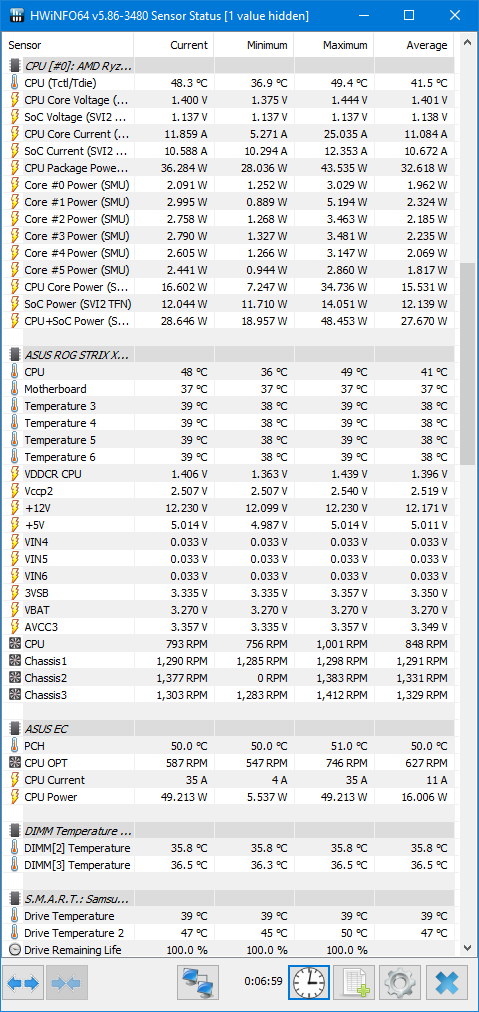

Aufgefallen sind mir die meiner Meinung nach sehr hohen Vcore Spannungen im Idle, welche wohl durch den XFR2 Boost verursacht werden. Die Cpu taktet nahezu durchgängig zwischen 4,1 & 4,31 Ghz. Dabei liegen eigentlich ständig 1,48 bis 1,53 Volt an, die Temperatur ist mit 38-40 Grad im Idle aber erstaunlich niedrig, bei einer Runde GTA 5 steigt sie aber auch auf 65-73 Grad.
Ich habe kein Asus OC Krams aktiviert, es ist nur der XFR2 aktiv, Performance Overdrive ist nicht aktiv.
Wie seht ihr das mit der Vcore ? Ich finde sie sehr hoch, AMD selbst sagt aber das man sich keine Gedanken machen soll weil "We have designed it that way" .

was für einen kühler hast du ?? bei mir hab ich nämlich im idle mit dem noctua nh-u14s und 2 der noctua lüfter im idle direkt 40-50°. ich schiebe das auf die hohe vcore... unter load im prime 95 gehts auf 80° aber nicht drüber.. in games kommts natürlich auf die auslastung an, aber meistnes etwas bei 55-65°, hab aber manchmal auch temp spikes auf 70 und 75° z.b. bei monster hunter world (ich schiebe es darauf das meine gpu bei dem game bei 81-83° läuft und somit das ganze system deutlich mehr aufheizt... vllt unsinn k.a.
vllt hab ich das mit der wlp nicht ideal gemacht, hab sie nämlich verstrichen weil ich daran gewöhnt bin von früher. vllt hab ich auch nen bissl zu viel genommen, schwer zu sagen looool. hab seit 6.5 jahren keinen rechner mehr gebaut xD ist auch egal, in 1.5 jahren kommt da nen ryzen 4000er drauf, dann mache ichs eh neu
edit: schon gut, du schreibst im idle 38-40°, aber aufm screenshot sieht man das deine idle temp ims chnitt 50° ist.
also wird sie genauso wie bei mir größtenteils zwischen 38-48° schwanken. wohl normal beim ryzen (hierbei war ich mir noch nicht 100%ig sicher, ist daher sehr interessant erfahrungen auszutauschen, besonders wo wir das gleiche board haben)

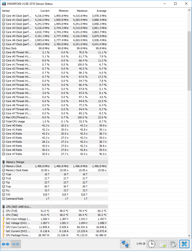

ich mach dir gleich mal nen screenshot mit meinen hwinfo64 werten, dann hast du nen ganz guten vergleich. zwar ist meine idle temp nun nicht grade episch da ich im pc zimmer aktuell 27°C habe und dazu noch vorhin 2 stunden dragon quest 11 gezockt hab, weshalb die temps locker 5° höher sind als sie sonst wären, aber nen guter richtwert ist es trotzdem.
du kannst sozusagen meine werte als maximum nehmen. drüber sollten bei dir die idle temps z.b. nicht unbedingt sein (meine sind gefühlt schon hoch auf dem screenshot). wenn du vorher nix gezockt hast (hab erst vor so 5-10 minuten ausgemacht, daher haben sich die temps noch nich vollständig normalisiert) und im pc zimmer vernüfntige temps hast, solltest du eher bei 7-10° unter meinen temps liegen.
edit:
edit: bzgl. der temperaturen. mit 21° im zimmer und wirklichem idle (paar progs an wie z.b. firefox mit 50 tabs usw, aber sonst mal für 15 minuten nichts bis nicht viel gemacht waren meine idle temps bei 26-35°. nur so als vergleichswert ;)
