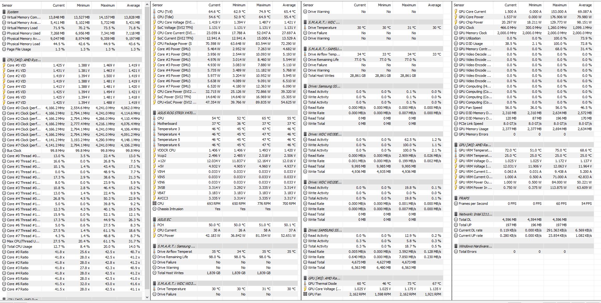

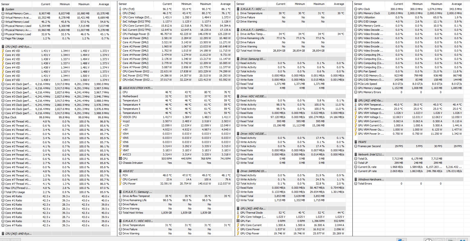

nach ca 20 min witcher 3 auf max:
während 10 min prime, alles normal auf 3,9 ghz und niedriger vcore von 1.363 im Durchschnitt:

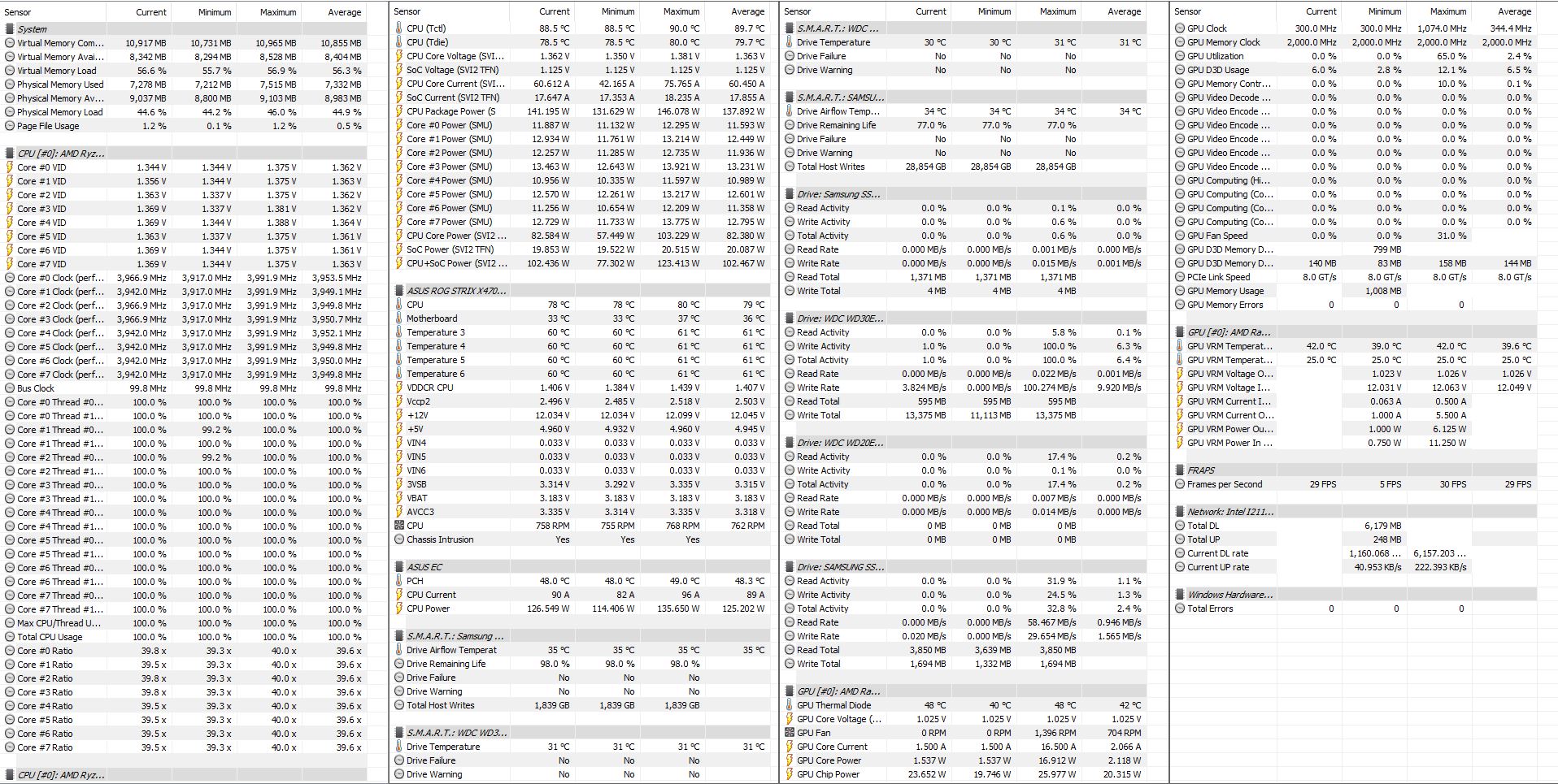

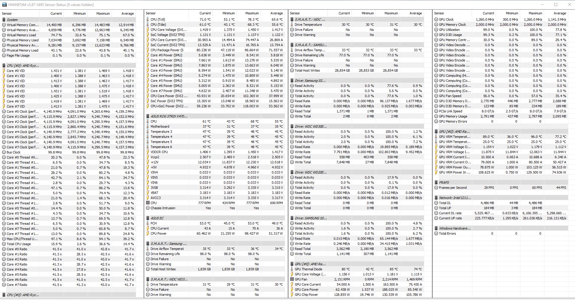

Sehr komisch, direkt nach beenden von prime und noch andauernd, habe ich danach dauerhaft 4,2 ghz ca und ein vcore von ca 1.43 weiß nicht wann das mal runter geht und warum das so ist wo ich doch jetzt idle bin und nix mache^^:

Ok die neuen Screenshots sehen deutlich normaler aus. Das passt besser zusammen. Ohne einstellen 3,9 GHz AllCore und 80°C mit prime95, Witcher 3 mit 68°C usw.
Wenn Windows frisch gestartet ist arbeitet es noch ein wenig im Hintergrund, wenn du einfach nur den Takt beobachtest sollte der nach 1-2 Min. runter auf 2,2 GHz gehen, nur jede noch so kleine Belastung lässt dann den Takt hochspringen.

20 min gta 5t.JPGWie hoch ist den der turbo takt eigentlich bei dem, 4,15 auf allen kernen? dann wäre das ja normal bei gta 5 oder?
Was noch als Problem bleibt ist das er in Windows nicht richtig runter taktet ist immer noch mit einem Multiplikator von 43 auf den meisten Kernen

GTA 5 sieht ok aus, 4,15 GHz auf allen Kernen ist gut. Für 1,42 V sehen die Temperaturen wieder sehr gut aus.
Da frag ich mich wieder was ich mit meinem Kühler falsch mache. Ich schaffe auch 54 grad aber bei 1,23 V und 4 GHz, was deutlich weniger ist.

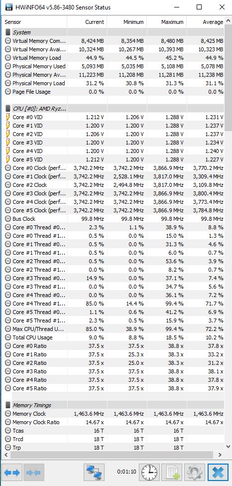

Nabend Allerseits,
Habe mich Heute mal mit dem Thema OC beim R5 2600 auf einem MSI x470 Gaming Plus auseinandergesetzt. Folgende Settings habe ich nun 30 Minuten Prime95-Stable bekommen:
- 3900Mhz
- 1,2375V V-Core > BIOS
- Load Line Calibration > Mode 4
- 67,5°C Max laut HW-Info
Habe keine anderen Takt probiert da ich einfach nur den SC-Takt auf allen Kernen haben möchte. Begonnen habe ich mit 1,300V@73°C und habe mich mit der Spannung langsam nach unten getastet, bei 1,2250V schmiert das System nach ca. fünf Minuten ab.
Nun bin ich bei 1,2375V@BIOS angekommen, CPU-Z zeigt 1,248V und HW-Info zeigt 1,225V. Kann man hier noch etwas optimieren bzw. sind die Werte für den Alltag Ok?

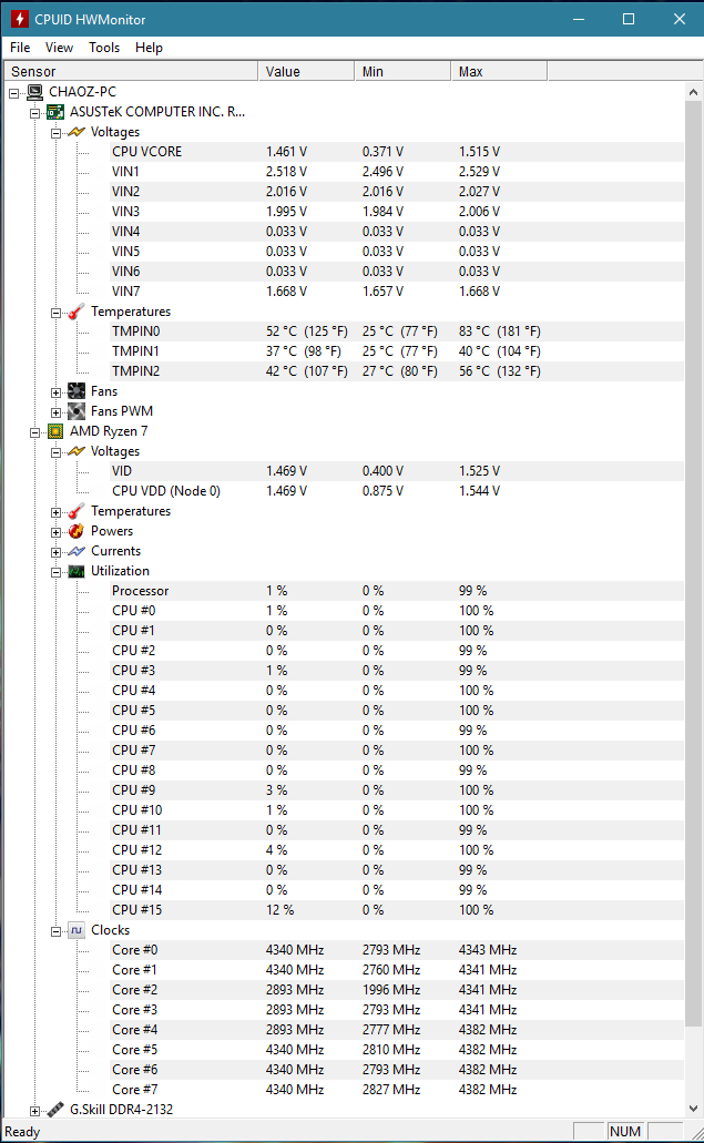

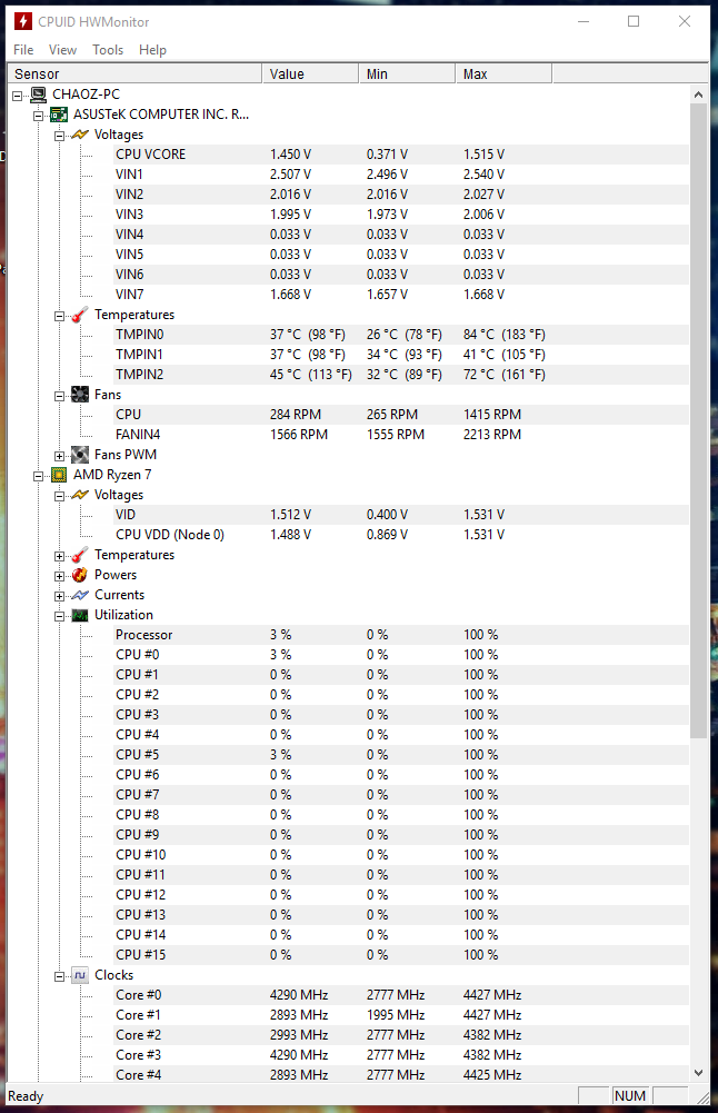

Pizza! schrieb:
Welcher Takt und welche Spannung liegen denn an? Bei mir in Cinebench 4025 Mhz bei 1,275 V
Siehe Grafik.
Ich kenne mich mit Over/Undervolting leider gar nicht aus, was sagen dir meine Werte?
Im Bios habe ich diesbezüglich nichts verstellt.
@[ChAoZ]
Ja man sieht du hast kein Undervolting. Bei mir fällt die Spannung während dem CB Run, am Anfang kurz hoch mit 1,4 V und dann auf 1,275 runter.
Du hast in der Spitze 1,5 V für den Singel Core Turbo von 4,35 GHz.
Erklärt auch deine Temperaturen, du hast allgemein viel (also Standard) Spannung.
Du kannst recht leicht ein negativen Offset einstellen z.B. -0,07V dann hättest du statt 1,5V noch 1,43 usw.
(wieviel weniger muss man austesten, ich bin bei -0,0875V)
Für den AllCore Takt gut, da der sensibler auf die Temp. reagiert. Ich erreiche aber keine 4,35 GHz Single Core mehr, da bei mir 1,42 V nicht ausreichen für 4,35, bin meist bei 4,25 GHz.

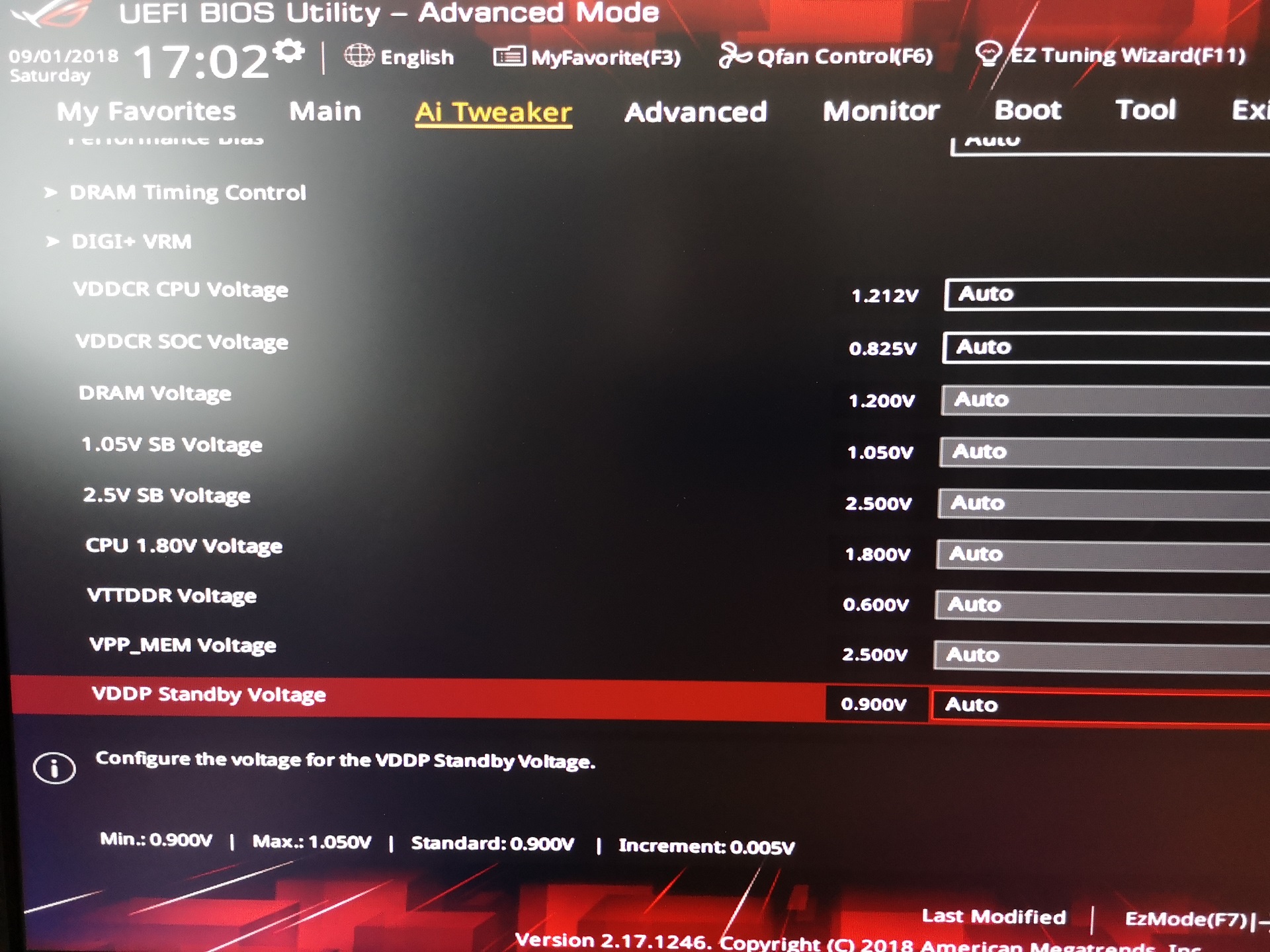

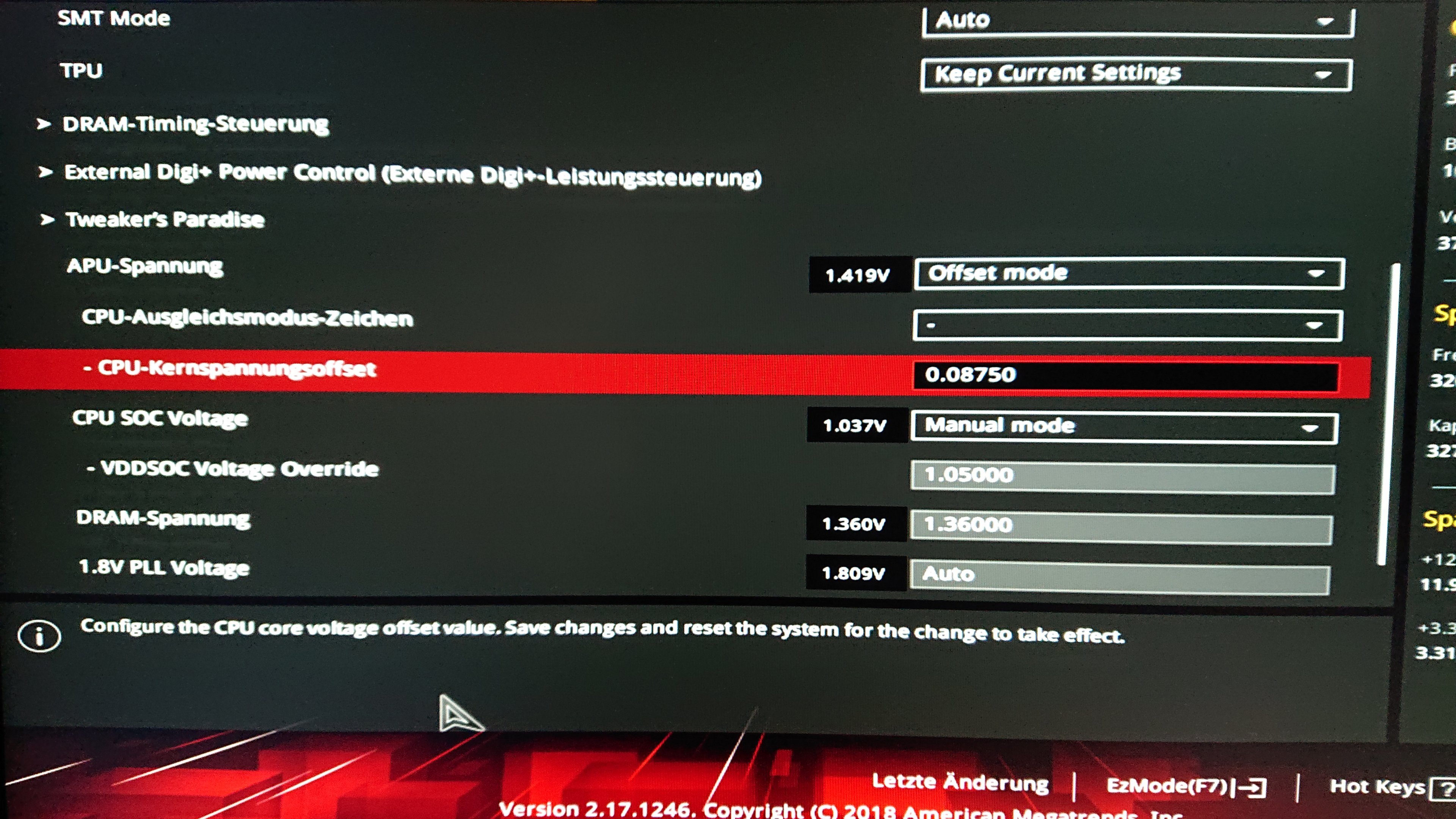

@[ChAoZ]
So sieht es bei mir aus, Offset -0,0875
CPU SOC Voltage ist Teil der Versorgung vom RAM , Standard sind bei meinem Board 1,15V angelegt, habs etwas verringert.
