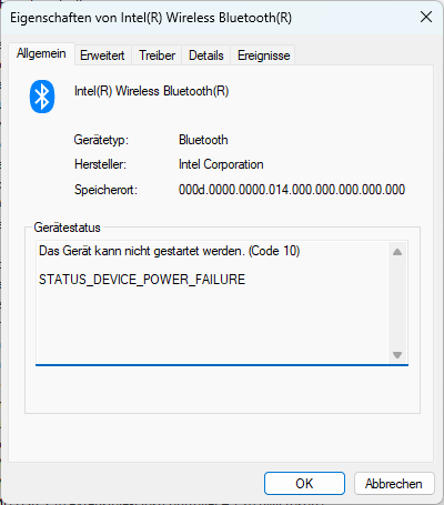

Es ist nicht möglich, Bluetooth zu aktivieren. UEFI ist geprüft, da ist es eingeschaltet. Treiber habe ich von Hand installiert (die Suche hat nicht die richtigen Treiber erkannt, auch nicht, wenn ich im Assi den Ordner mit den Asus-Treibern angab)
Siehe 2. Es hat nichts gebracht außer dass nun die korrekten Treiber installiert sind. Bin da mit meinem Latein am Ende.
Hab ich. Der wird interessanterweise nicht von Windows angenommen. Wie soll denn die Wifi-Karte rausrutschen? Ich habe sie gar nicht eingebaut.

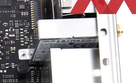

Die Wifi/BT funktionalität ist nicht auf dem Board selbst, sondern auf einer kleinen Steckkarte... Die ist schon drin, die musst du nicht eingebaut haben. aber sie kann defekt sein oder nicht richtig sitzen.
Ah. OK. Wo finde ich sie?

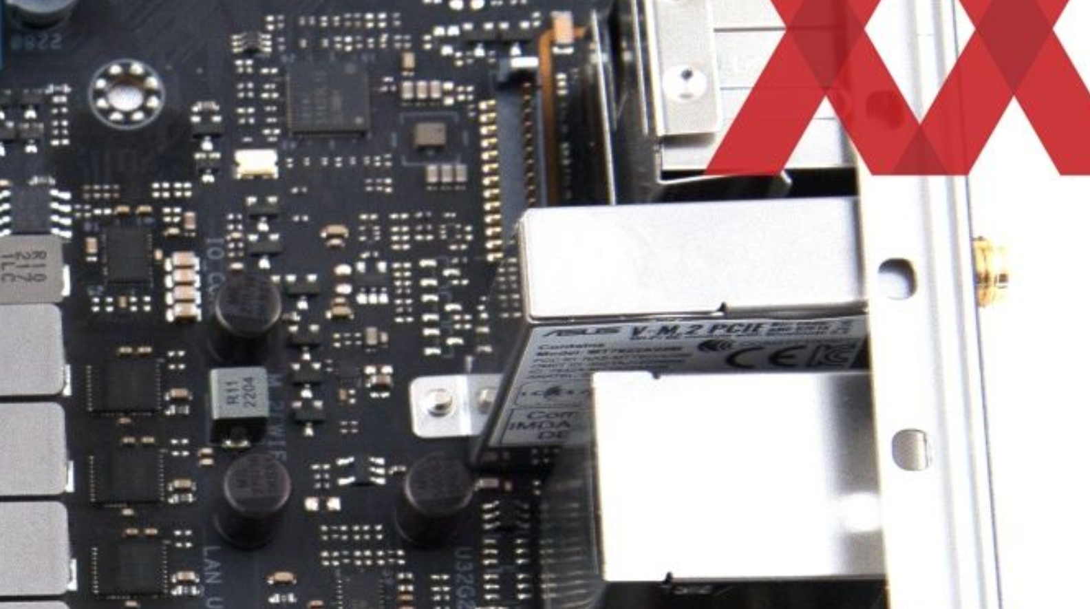

Ich suche sie selbst gerade, vielleicht irgendwo unter den Passivkühlern in der Nähe des I/O Panels...
Scheint nicht so einfach zugänglich zu sein und die Anleitung schweigt sich aus.
Bei dem Board ist die Wifi Karte wohl direkt an den Antennen verbaut hier:
Denke nicht dass man da was tauschen kann oder sie rausgerutscht ist. Könnte also ein Defekt sein wenn das von Anfang an so war.

Stimmt, danke. Jep, da ist das Ding, im Grunde nicht austauschbar.

Für mich sieht das vernietet aus und sitzt auch unter der Abdeckung, die man erstmal abfrickeln muss. Heißt: Mainboard raus aus dem Gehäuse um die Schrauben zu lösen.
Sollte ich mich irren wäre das natürlich gut, aber vielleicht liegt es hier nur an den Treibern.

Ich habe schon die Intel-Treiber versucht. Was mich auch wundert, die WLAN-Karte geht auch nicht, scheint also ein Kombi-Modell zu sein. Ich werde mal die o. G. Treiber installieren. Falls das nichts bringt, muss ich wohl Asus kontaktieren. Das Board ist recht neu mit Garantie. Bevor ich mich daran versuche, gehe ich zu Asus.

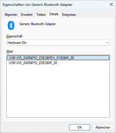

Hast du mein Post gelesen? Ist es jetzt eine Intel Karte oder eine MediaTek Karte? So schwer ist das doch nicht zu beantworten, das siehst du sofort im Device Manager wenn du unter Netzwerkkarte schaust was da steht...

Ich hatte zwei verlinkt, einen für Intel und einen für Asmedia. Meist verbauen die Hersteller je nachdem was grad auf Lager ist, kann also Intel, Asmedia oder auch Realtek sein. Das sind auch Kombi Karten sprich wifi+bt. Du kannst im Device Manager unter Netzwerkkarte sehn was es ist da sollte Intel AX201 oder neuer zb stehn oder für Asmedia RZ6xx/RZ7xx
