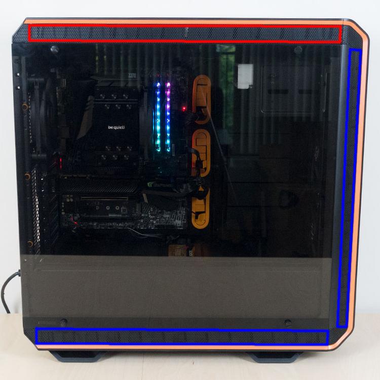

Blau = reinsue181 schrieb:werde 3 lüfter in den deckel baun - wo auch immer die luft dann hingeht...
Rot = raus
Wenn dein Netzteil nicht zu groß ist und du die Kabel gut verlegt bekommst dann passen noch 2 Bodenlüfter rein:

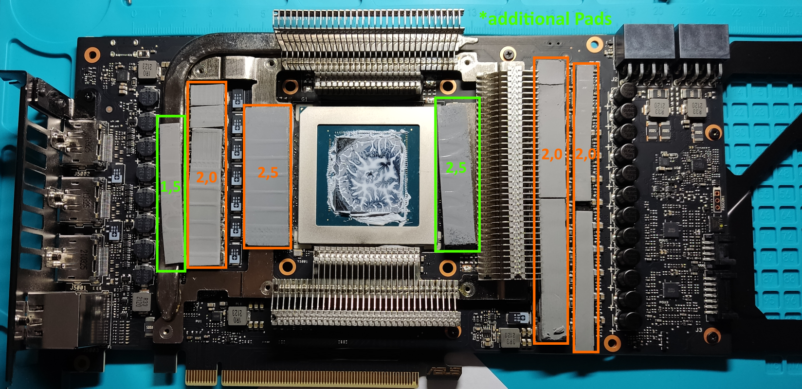

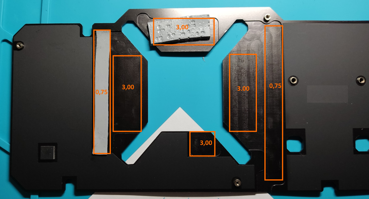

ich grabe den Thread nochmal aus um die Pad Dicken hier mal nieder zu schreiben
Manchmal echt hilfreich wenn man eben vorher weiß wie dick die Pads sein müssen.
Hauptkühler / Main Cooler (*additional pads installed)
VRAM Kühler / VRAM Cooler
Backplate
Thermal Pads Thickness for Asus RTX 3080 Ti TUF
Hab jetzt überall EC 360 Silver drauf ... muss nochmal mit Drehzahl gegenchecken, aber die originalen Pads sind schon wirklich gut ! So gesehen hilft das eine extra Pad um mehr Kontakt zwischen Hauptkühler und VRAM Kühler zu haben eigentlich am meisten
