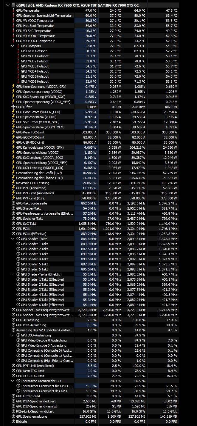

Temperaturen der 7900? Ram Hotspot etc. .
Defekter Prozessor ? Ist eher unwahrscheinlich, die 5xxx waren ja anfällig, aber zu 7xxx 9xxx finde ich nichts bzw habe ich nichts auffälliges mitbekommen, ausser den kram mim asrock.
Grafikprobleme an sich sind das ja nicht, ich vergaß zu erwähnen das ich genau diese grauen linien auch ab und zu habe wenn ich den 2ten Monitor mit WIN+P aktiviere, komischerweise passiert das mit den linien dann nur wenn auch monitor 1 gerade nen youtube video läuft. Hatte aufgrund dessen auch schon mehrmals neue Display Port Kabel gekauft, keine änderung.

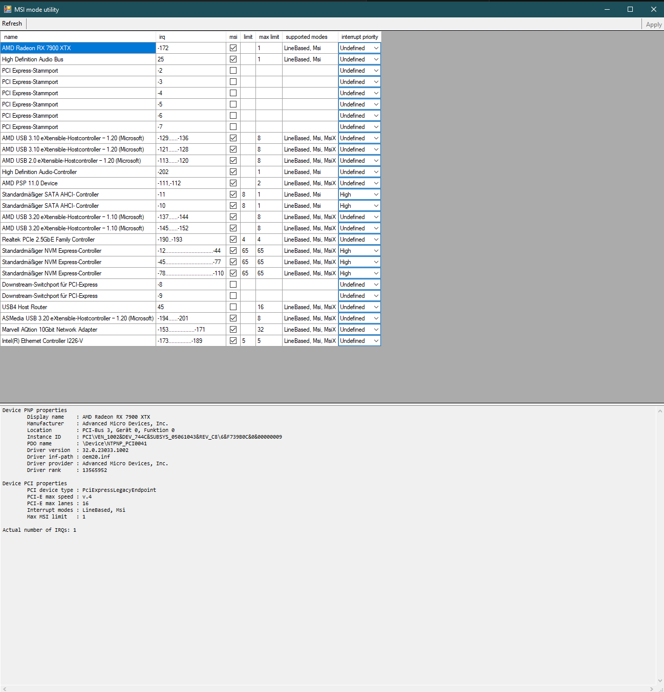

Das MSI tool habe ich damals auf meinem alten AM4 system nutzen müssen wegen der allgemeinen system latenz, aber da habe ich aktuell keine probleme, das system läuft ja auch abgesehen von den crashes und den komischen bildbug sauber.
Dein Screen zeigt ne Lastspitze der GPU auf 584W, ist damit aber noch niedriger, als der Spitzenverbrauch der Gesamtplatine. Muss ich nicht verstehen.
Die Grafikfehler sehen auf den ersten Blick nach teildefektem VRAM aus oder aber Treiberfehlern. Treiber hast du ja schon gut durchprobiert.

Lastspitzen hatte ich schon teilweise welche von weit über 650w gesehen. Aber sehen grafikfehler nicht anders aus ? In spielen selbst habe ich sowas noch nie gehabt, dieser screenshot basiert auf einer Forza 6 Session, wo ich die windows taste aktivierte, da war das wirklich extrem kurz zu sehen.

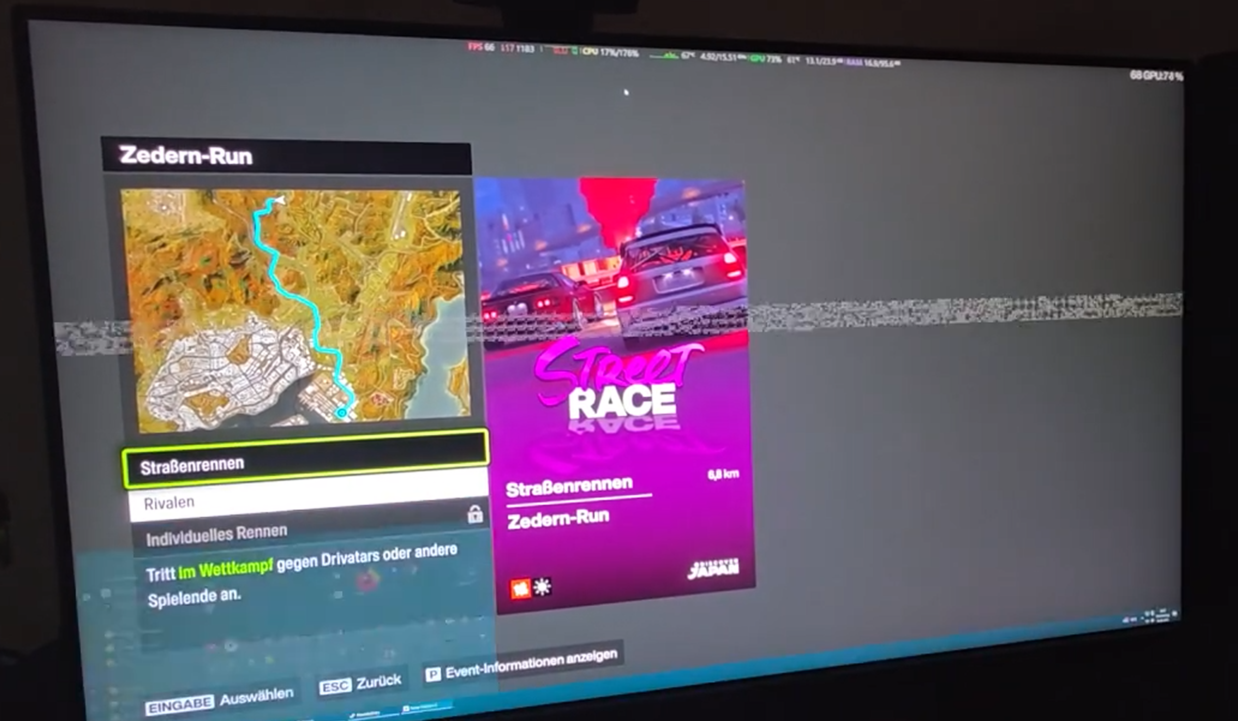

Hier ist das Video was ich für den Asus support machen konnte, hatte heute nacht die gute gelegenheit den fehler zu reproduzieren, heute nachmittag gings nicht. Ich weiss einfach nicht wie dieses Problem zu stande kommt.
In dem Video scheint es immer exakt immer dann zu passieren, wenn das Spiel den Fokus verliert. Kannst du das bestätigen? Könnte mir auch VRR als Problem vorstellen.

Beim MSI sieht alles in ordnung aus.
Der MSI Einsteller hilft dir da wenig, du musst erstmal den Latency Monitor nehmen und schauen was da angezeigt wird. Wird dort etwas angezeigt, kannst du am MSI rumfummeln.

VRR ist im windows aus und Freesync ist im treiber aus, aber wohl laut monitor immer noch an wenn ich das im monitor richtig deute. Bei mir ist halt das Problem das ich bis heute nicht weiss wie ich das triggern kann das er crasht oder diese fehlerlinien fabriziert, könnte ich es triggern wäre ne fehlereingrenzung viel einfacher
