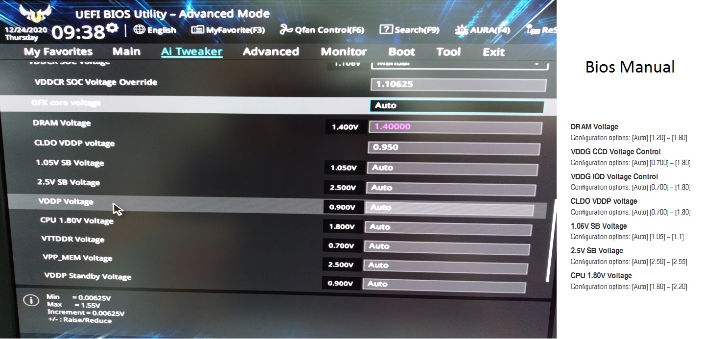

bin gerade dabei als OC-Anfänger meinen RAM (Crucial Ballistix Kit 32GB, DDR4-3200, CL16-18-18-36) zu übertakten.
Dabei möchte ich gerne lt. DRAM Calculator die Spannungswerte für VDDG CCD + VDDG IOD Voltage im BIOS einstellen.
Lt. BIOS-Manual sollten die Werte einstellbar sein und sich genau unterhalb der RAM-Spg. befinden - tun sie aber nicht.
Sind die Werte umbenannt worden und ich kann Sie deswegen nicht finden, befinden sie sich irgendwo versteckt oder wurden sie einfach herausgenommen bzw. fehlen bein TUF Gaming Plus überhaupt?
Weiß jemand von euch etwas dazu?

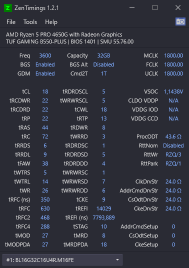

Zen Timings kann bei mir die Spannungen auch nicht auslesen.
Kennt jemand von euch eventuell noch ein Programm, welches die Spgen. auslesen kann? - HWiNFO kann es nicht.
Weiters gibt es die Spgen.: CLDO VDDP (lt- DRAM Calc.) und nur VDDP. Was ist hier der Unterschied bzw. was ist mit nur VDDP gemeint?
MB: Asus TUF Gaming B550-Plus
Bios-Version 1401 vom 19.12.2020
Bios Rubrik: AI-Tweaker
Grüße Rick

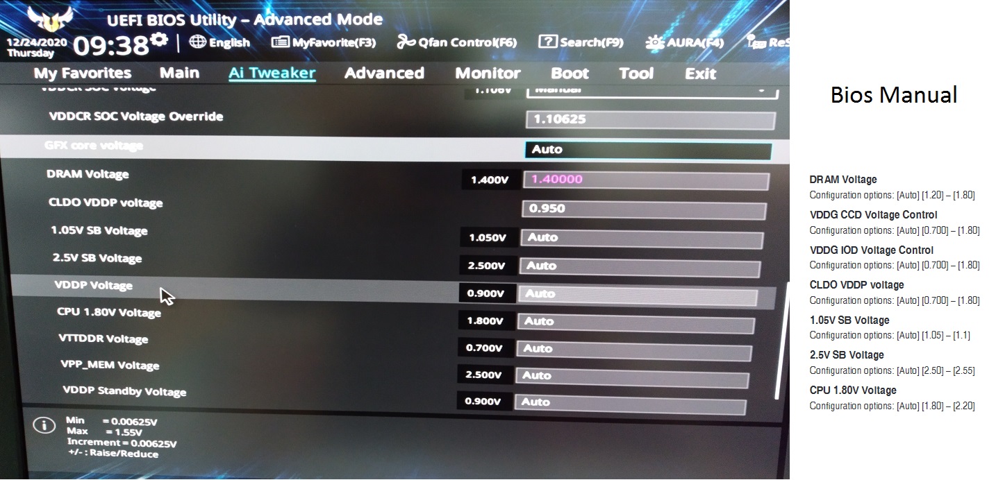

Warte mal , hab mir grad deine Screenshots angesehen, probierst du in das Feld wo Auto steht was reinzuschreiben oder klickst du es nur an ?
@viewsonic
Das Bild soll nur zeigen, daß die Einstellungen für VDDG CCD + VDDG IOD Voltage zwar im Bios-Manual vorhanden sind, aber im Bios nicht.
In dem Feld wo "Auto" steht kann ich Werte eintragen.
Weiters gibt es die Einstellung mit der Bezeichnung VDDP ohne Zusatz, auf der ich mir keinen Reim machen kann.
