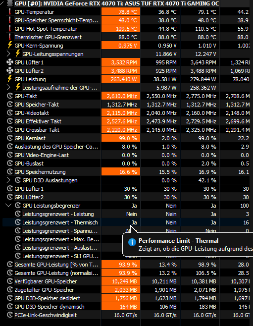

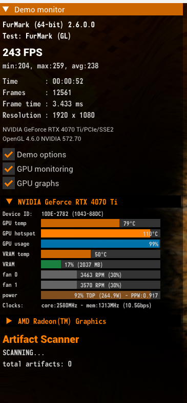

Ich habe beim Spielen von anspruchsvollen Titeln Probleme mit meiner Grafikkarte. Zum einen wird sie extrem laut, und zum anderen erreicht sie nicht die erwartete Leistung, da sie durch thermische Drosselung limitiert wird.
Die Karte ist jetzt etwa ein Jahr alt, und die Temperaturen sind besorgniserregend hoch — insbesondere ein Hotspot von 112 Grad Celsius scheint weit über dem Normalbereich zu liegen.
Ich habe gelesen, dass der Austausch der Wärmeleitpaste in solchen Fällen helfen kann. Daher frage ich mich, ob es dabei etwas Besonderes zu beachten gibt? Außerdem bin ich unsicher, ob ich auch die Wärmeleitpads erneuern sollte.
Hat jemand Erfahrungen damit oder Tipps, worauf ich achten sollte, um die Temperaturen wieder in den Griff zu bekommen und die volle Leistung meiner Grafikkarte zu beanspruchen?

Willkommen hier im Forum, etwas mehr Information über die Zusammenstellung der Komponenten wäre nicht schlecht. War das Problem auch vorher da?
Wenn das Gehäuse einen guten Airflow hat, ist das sicherlich ein Garantiefall. Ich hatte auch schon eine 4070Ti mit 12GB, da waren die Hotspottemperaturen meistens ca. 5-10°C über der normalen GPU Temperatur.

Sieht auf den ersten Blick einem Pump Out der Wärmeleitpaste aus.
Was du tun kannst, die Karte "repasten" mit einer ordentlichen guten WLP, Thermal Grizzly Duronaut soll da aktuell ganz gut sein. --> IgorsLab hat da eine super Datenbank zum Schmökern.
Zum Thema Wärmeleitpads. Schau sie dir beim Zerlegen ab, sind sie beschädigt, zerbröseln etc--> ersetzen!
Mein Tipp, Kauf dir dann 'ne Dose Thermal Putty, HCX1300 z. B. und ersetzt die Pads damit. Der Vorteil, du musst keine Padstärke ausmessen.
